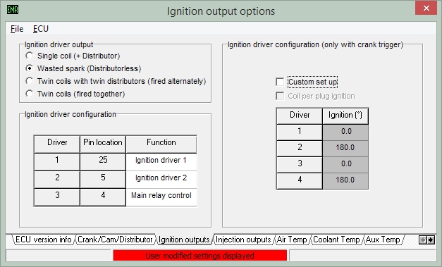

Das hängt von der Einstellung ab, nach unserem Telefonat habe ich nochmal geschaut, das Ding mit den Winkeln hat mich stutzig gemacht.
Die Zündung richtet sich offensichtlich immer nach dem Kurbelwellensensor und zündet bei 0° und 180 °. Das sollte der Punkt sein an dem entweder 1 und 4 oder 2 und 3 zu finden sind, wasted Spark - scheint zu passen.
( Bild Zündung )

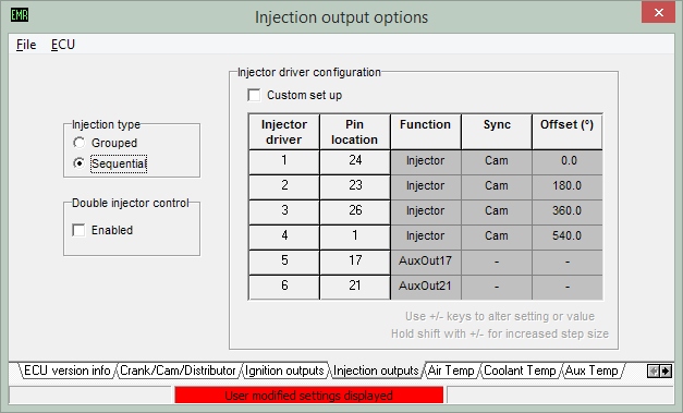

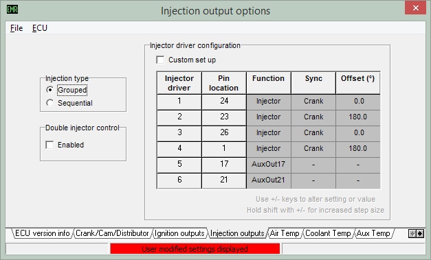

Die Einspritzanlage richtet sich je nach Einstellung nach dem Kurbellwellen - oder dem Nockenwellensensor.
Deshalb sind die Gradangaben auch unterschiedlich, bei Grouped 0° und 180° bezogen auf die Kurbelwelle, bei Sequential sind die Gradzahlen bezogen auf die Nockenwelle ( siehe Bilder Sequential vs grouped, cam vs crank ).
Die Nockenwelle dreht sich halb so oft, wie die Kurbelwelle. mit der Einstellung Sequential würde der Motor also einmal pro umdrehung einspritzen und zweimal pro Umdrehung zünden, wenn ich mich grad nicht verrechnet habe , sequential scheint mir insofern nicht plausibel.
Bei grouped wird bei 0° und 180° gezündet und eingespritzt. Das scheint mir plausibler.
Injection Sequential.jpg [ 92.05 KiB | 24180-mal betrachtet ]
Injection Grouped.jpg [ 92.22 KiB | 24180-mal betrachtet ]
