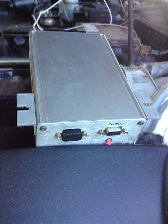

Heute mit frischem Mut , ran ans Werk !
Immer noch in der Annahme des "worst case" oder ob evtl. das Knacken das Emerald gewesen sein könnte , nun heut gecheckt :
doch heil !.jpg [ 117.4 KiB | 24111-mal betrachtet ]
Is nich Schrott ! Yipppieee ! :mrgreen:
Danach hab ich alle Pinbelegungen nochmal kontrolliert und die Masse nochmal sichergestellt.
Thorsten hatte Pin 11 und 28 Dauerplus gegeben und Pin 29 is an den Dingern Masse ...
Stimmt alles , aber trotzdem kein Strom am Emerald ... :evil:

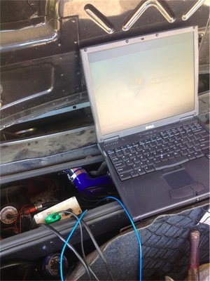

hinten gehts nich.jpg [ 150.55 KiB | 24111-mal betrachtet ]
WTF ! :?
Dabei sind alle Sicherungen vorn und in der Kanzel heil , oder gibts da noch weitere Sicherungen ...?
Die Benzinpumpe läuft nicht übers Emerald , tut aber trotzdem keinen Mucks ... Sicherung, wie gesagt , heil ... ich geh am Stock ...
Bin fast geneigt Strom komplett von vorn zu holen , aber das is ja nu auch nich Sinn der Sache ...
Wenn das Emerald Strom bekommt , dann werden darüber die Zündspulen freigeschaltet ...
Dann bedarf es bestenfalls nur noch etwas Sprit ...
Wo is bloß mein Stromtester Dingens ... :twisted:
Ich dreh durch !

hast Du Pin11/28 gegen Pin 29 gemessen ob da auch wirklich Spannung anliegt oder mutmaßt Du nur?. Wenn nichts anliegt, mußt Du mal die Kabel weiter verfolgen wo die hingehen oder gibt es einen Schaltplan dazu?.

Der Schmelzdraht geht aber doch nur vom Anlasser, der ungesichertes Zündungsplus kriegt, zur Lichtmaschine.
Die ECU hängt (aber ich hab hier leider nur die Schaltpläne von der Elise) m.W. ungesichert am Zündungsplus, allenfalls ist noch ein Steckerchen dazwischen.
Wie gestern schon am Telefon gesagt Cadde: miss mal, ob wirklich Strom ankommt an beiden Pins, ich befürchte nicht.
Wenn die ECU hinten läuft, kannste Dich um die Spritpumpe kümmern.
Und wegen Spritpumpe habe ich die Sicherung im Motorraum (gibt's die bei Euch auch?) im Verdacht. Oder aber den inertia switch. Oder...
Do 11. Jun 2015, 09:52
Welche Baujahr ist denn das Schätzchen? In meinen Schaltplänen für die Baujahre vor 2001 ist ECU-Multi Funktion (D130) einmal über die Sicherung 7 im vorderen Kofferrraum mit 15 Ampére und (nachfolgend?) über die Sicherung 9 im Fußraum mit 10 Ampére abgesichert. Das Engine Control Modul ECM (D131) erhält demnach Strom über einen Link (?) 4 oder/und 5 mit 40 Ampére im vorderen Kofferraum zum Zündschloß und die Sicherung 14 mit 15 Ampére im Fußraum.
Hilft das weiter?

Die Sicherungen Kofferraum vorn und Fussraum hab ich alle gecheckt, die sind alle heil , somit sollte das gehen ...
Auf dem Emerald Schaltplan sieht man noch eine Sicherung vor der Spritpumpe ... :?:
Ist die vielleicht im Motorraum , ach was Stig gesagt hat , wo genau sitzt denn diese , falls vorhanden ? Meiner is BJ 1998 ...
Ich hab mein Multimeter gefunden und geh jetzt raus und versuch mal den Strom zu finden ...
Elektrik is ja nich gerade meine Paradedisziplin, hatte ich schon erwähnt, ne wahr ... :lol:
Inertia Switch brück ich gleich ... ganz oldschoolmäßig ...
