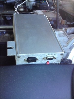

Heute mit frischem Mut , ran ans Werk !
Immer noch in der Annahme des "worst case" oder ob evtl. das Knacken das Emerald gewesen sein könnte , nun heut gecheckt :
doch heil !.jpg [ 117.4 KiB | 24141-mal betrachtet ]
Is nich Schrott ! Yipppieee ! :mrgreen:
Danach hab ich alle Pinbelegungen nochmal kontrolliert und die Masse nochmal sichergestellt.
Thorsten hatte Pin 11 und 28 Dauerplus gegeben und Pin 29 is an den Dingern Masse ...
Stimmt alles , aber trotzdem kein Strom am Emerald ... :evil:

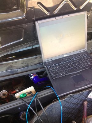

hinten gehts nich.jpg [ 150.55 KiB | 24141-mal betrachtet ]
WTF ! :?
Dabei sind alle Sicherungen vorn und in der Kanzel heil , oder gibts da noch weitere Sicherungen ...?
Die Benzinpumpe läuft nicht übers Emerald , tut aber trotzdem keinen Mucks ... Sicherung, wie gesagt , heil ... ich geh am Stock ...
Bin fast geneigt Strom komplett von vorn zu holen , aber das is ja nu auch nich Sinn der Sache ...

hast Du Pin11/28 gegen Pin 29 gemessen ob da auch wirklich Spannung anliegt oder mutmaßt Du nur?. Wenn nichts anliegt, mußt Du mal die Kabel weiter verfolgen wo die hingehen oder gibt es einen Schaltplan dazu?.

Die hatter nich, Pascal, ist ein gaaanz oller Mk1 mit dem Schmelzdraht. Ich würde mal den Relaisblock unterm Blech vom Steuergerät in Augenschein nehmen, das schaltet sowohl die Benzinpumpe als auch sonst noch einiges.
Der Schmelzdraht geht aber doch nur vom Anlasser, der ungesichertes Zündungsplus kriegt, zur Lichtmaschine.
Die ECU hängt (aber ich hab hier leider nur die Schaltpläne von der Elise) m.W. ungesichert am Zündungsplus, allenfalls ist noch ein Steckerchen dazwischen.
Wie gestern schon am Telefon gesagt Cadde: miss mal, ob wirklich Strom ankommt an beiden Pins, ich befürchte nicht.
Wenn die ECU hinten läuft, kannste Dich um die Spritpumpe kümmern.
Und wegen Spritpumpe habe ich die Sicherung im Motorraum (gibt's die bei Euch auch?) im Verdacht. Oder aber den inertia switch. Oder...
