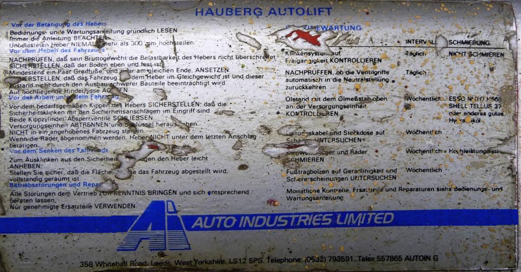

So,
erst jetzt dazu gekommen... :oops:
Dateikommentar: Eigene Bühne beim Transport
P1060979.JPG [ 462.19 KiB | 29993-mal betrachtet ]
Dateikommentar: Typenschild
P1060974.JPG [ 144.74 KiB | 29993-mal betrachtet ]
Dateikommentar: Beispielbild
13.JPG [ 29.13 KiB | 29993-mal betrachtet ]
Dateikommentar: MR2-W2
10.JPG [ 48.61 KiB | 29993-mal betrachtet ]
Gruß Cebi
