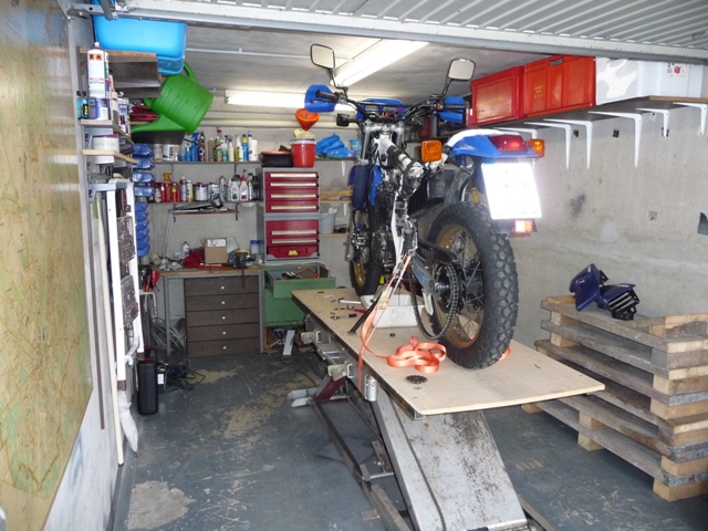

Habe mir vor ca 1 Jahr von einem Forumskollegen ( pssst, MR2-W2 :lol: ) eine elektrisch (230 V) hydraulische gekauft. Hat 4 Arme, die genau wie bei einer großen ausgefahren werden. Gut für alles am Fahrwerk und ggf auch Motorausbau. Schlecht für Fahrzeugmitte inkl. z.B. Auspuff.
Kann auch gekippt werden.
Habe mir dann auch noch eine Vorrichtung inkl. Brett gebastelt für den Motorradeinsatz.
Höhe theoretisch ca. 1 m, wird aber durch die Garagenhöhe begrenzt. Last 1,5 t.
Habe den Kauf (die Dinger liegen in eBlöd manchmal um die 1000 EUR (!!!) bis jetzt nicht bereut.
Nachteil meiner Meinung nach den recht knappen Raum um das Fahrzeug in einer Garage. Der "echte" Mini ist wohl ein schlechtes Beispiel... :D

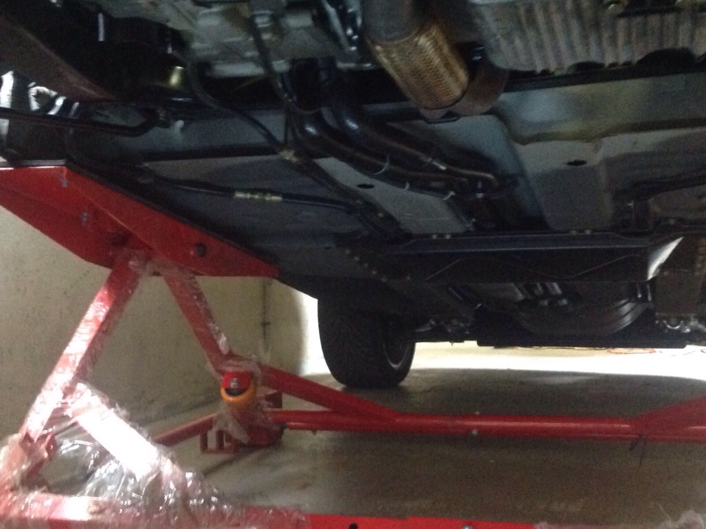

Da mein letzter Zahnriemenwechsel in 2007 bei km 14000 war und seitdem weitere 20Tkm dazu kamen , soll in diesem Winter mal wieder gewechselt werden.
Eine gute Gelegenheit meine China Hubbühne am MGF zu testen.
Hier die Bilder:Die erreichbare Höhe dürfte auch für einen Motorwechsel reichen? Weitere 5cm sind noch möglich.

Musste leider kurbeln. Meine Bohrmaschine hat nur 500 Watt und gab Rauchzeichen.
Das erste Drittel kurbelt sich recht schwer, danach geht es aufgrund der Scherenkinematik recht einfach.
