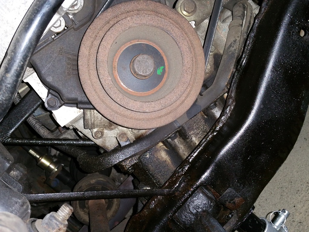

Ich wollte nur kurz eine Frage zum Zahnriemen loswerden. Wie kann ich bei einem 99er Mk1 MPI am schnellsten den Zahnriemen einsehen nach dem Zustand. Weil der muss demnächst gemacht werden (~7 Jahre alt), aber zuvor muss der noch 100 km fahren zu MikeDD nach Dresden. Wäre schade wenn der auf der fahrt hochgeht.
Zur Zeit ist der Karren auf der Beifahrerseite aufgebockt und die Abdeckung an der Lima ist weg.

Die obere Abdeckung runter...

Also eher die Motorabdeckung ab und von oben ran? Kann ich den Karren wieder ablassen und die Klimaabdeckung wieder ranmachen.. Oder sollte ich den Motor mal an der Kurbelwellenschraube durchdrehen und schauen?

Die Arbeit kannst du dir sparen.Was hast du davon wenn du dir den Zahnriemen
ansiehst, der sieht nach 7 Jahren bestimmt noch gut aus.
Fahr einfach die 100 Km nach Desden, wenn du unterwegs keine Drehzahlorgien
veranstaltest, wird der Zahnriemen schon halten.
Es gibt Leute, die wenig fahren, die erst nach zehn Jahren gewechselt haben.
Wenn du dich nicht traust, mußt du den halt in deiner Garage wechseln,
ist doch ein Kinderspiel, wenn man den guten El-Schlagschrauber für die Riemenscheiben-
Schraube hat. :angel:

Hm. Der letzte Stand von Mike war das ihr keine funktionstüchtige Pumpe habt. Aber gut, muss ich mich nach jemand anders umsehen der mir den Zahnriemen macht. Habe selbst kein Blockierwerkzeug dafür.

Hm, was brauche ich um den Zahnriemenwechsel selber zu machen? 22er und 18er Nuss sowie Schlagschrauber habe ich zur Verfügung. Was mir fehlt ist sämtliches Blockierwerkzeug.
Ich habe auf Ebay auch nur Nockenwellenblockierer gefunden. Gibt es da irgendwo ein Set wo alles dabei ist? Womöglich auch die Sachen die man für einen Kopfdichtungswechsel braucht?
Geht das hier?
Beim Zahnriemenwechsel des Focus habe ich schlechte Erfahrungen mit billig Werkzeug gemacht. Weil Riemenscheibenschraube mit Schlagschrauber vs. Kurbelwellen Blockierwerkzeug ist nicht gut ausgegangen für das Werkzeug.
Di 16. Feb 2016, 12:29
Beitrag Re: Zahnriemen (Timing Belt)
Wenn du einen guten Schlagschrauber hast mit um die 420-450 nM
dann brauchst du nur den Nockenwellenfeststeller, geht dann einwandfrei,
und einen Spiegel (wichtig) zum Einstellen der Spannrolle.

In der Selfmadewerkstatt haben wir einen 500 Nm Druckluftschlagschrauber. Außerdem glaube ich noch einen 750 Nm.
Kann ich exakt so vorgehen wie es im Rover Werkstatthandbuch beschrieben steht (Seite 70-73)? Oder gibt es da Änderungen die man beachten muss?
So wie ich es sehe muss ich erst mal den Abdeckung entfernen und rausfinden ob ich einen automatischen oder manuellen Spanner drin habe. Und dann muss ich recherchieren wo ich vertrauenswürdige Ersatzteile (Riemen, Wapu, Spanner) her bekomme. Weil was ich hier gelesen habe von Kunststoffteilen war ja nicht feierlich.
Kann mir jemand eine seriöse Ersatzteilquelle nennen wo man sicher ist das man brauchbare Ersatzteile bekommt?
