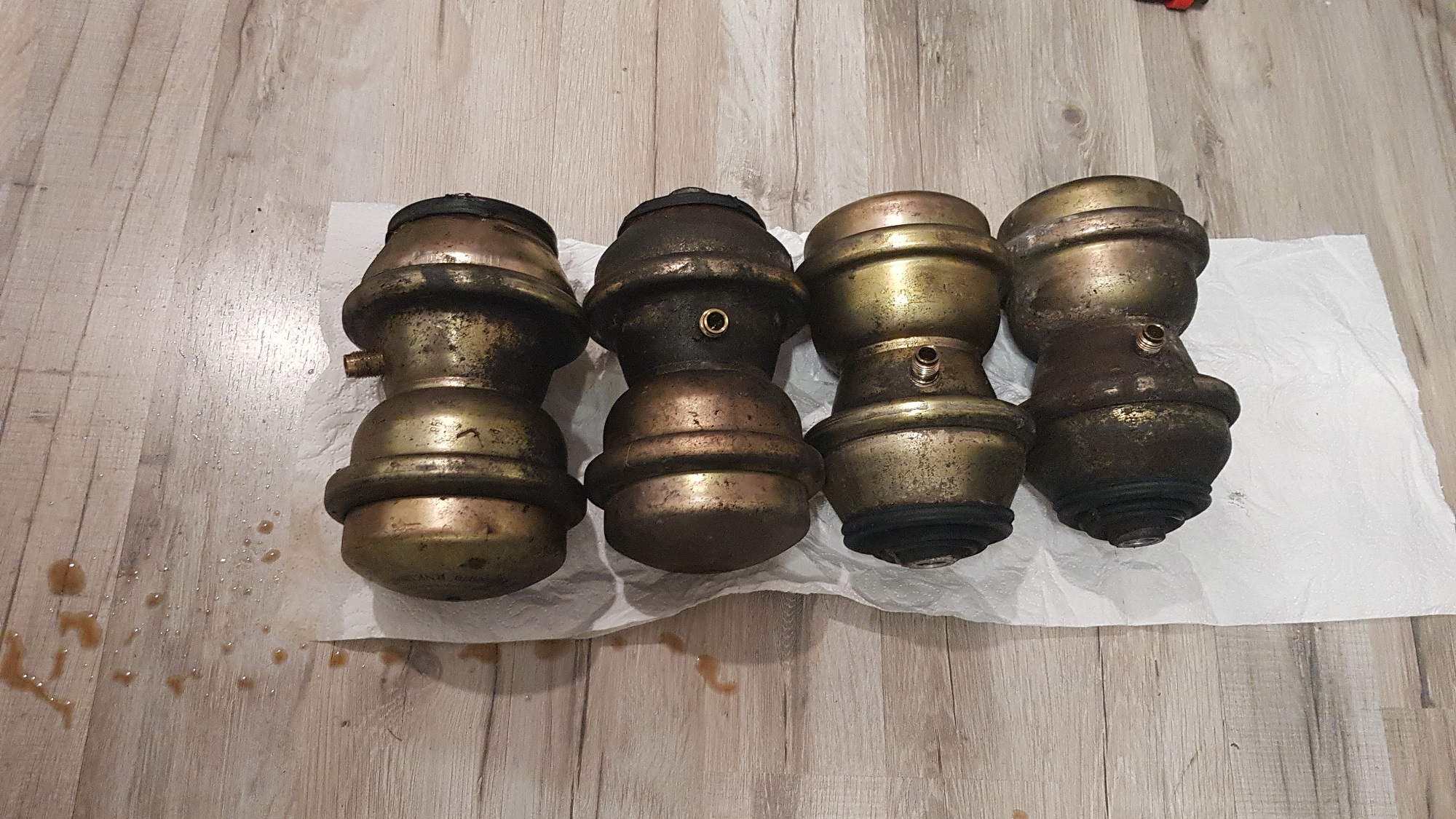

Ich habe mir bei Ebay.uk ein gebrauchtes Set Regassed Hydragas Units gekauft:

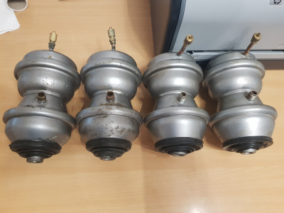

Und gleich noch ein weiteres normales Set bei Ebay Kleinanzeigen (recht günstig 230 € inkl. Versand).
IMG-20220112-WA0000.jpeg [ 920.18 KiB | 51100-mal betrachtet ]
Jetzt habe ich insgesamt 20 Einheiten hier wenn man die in den beiden MGFs verbauten dazu zählt. (Zur Zeit sind die verbauten ja noch intakt) :puh:
Kennt jemand eine passende Abdeckkappe für die Hydrolastikanschlüsse der Dosen? Will sie mit Flüssigkeit voll machen und einlagern anstatt sie von Innen verrosten zu lassen...

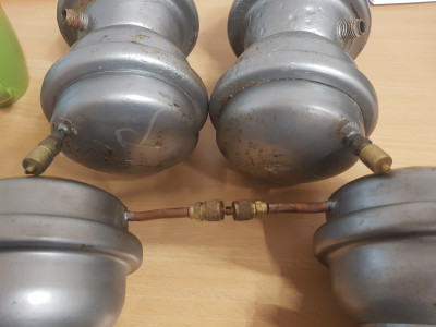

Dann noch eine Frage zu den Regassed Einheiten:
20220115_181045.jpg [ 591.59 KiB | 51100-mal betrachtet ]
Die Beschriftung sagt, dass die mit den schräg angeschweißten Anschlüssen "R" = hinten sind. Die mit den seitlichen 4,5 cm Kupferrohren sind demnach vorn? Korrekt? Will nicht an der Karosse bohren und muss daher über UK teuer regassen lassen...
Dann will ich mir noch eine 200 bar Stickstoffflasche kaufen damit ich selber Gas nachfüllen kann. Mein Schrauberkumpel hat durch seine MIG/MAG und WIG Schweißgeräte sowieso Schutzgasflaschen in der Garage und kann mir mit dem Handling helfen. Nur mit den Anschlüssen an die Dosen bin ich mir nicht sicher. Sind das Stickstoff spezifische Anschlüsse?

Nö. So wie das aussieht sind das Schraderventile wie bei Autoreifen oder Kühlanlagen.

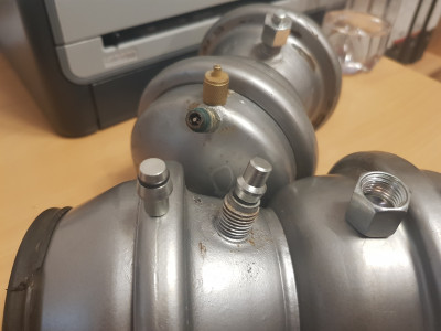

Die oben verlinkte "kommerzielle" Lösung scheint zu funktionieren:
20220120_175805.jpg [ 624.93 KiB | 50836-mal betrachtet ]
Zumindest bestehen die Kappen den Schütteltest Leckage-frei. Die Überwurfmutter hält nur auf 1- 2 Gewindegängen, wenn man sie aber mit voller Handkraft anzieht, bekommt man den Stopfen kaum mehr aus dem Anschluss. Würde sagen zum Einlagern ne sinnvolle Lösung.
Is das Stickstoffventil im Bild tatsächlich so ein Schraderventil?
Ich habe zwischenzeitlich aus dem englischen Forum erfahren, dass es sich bei meinen Einheiten um relativ frühe kommerzielle Regaseinheiten handelt. Die "Regas-ten" Dosen von den Kennedys sollen besser sein im Vergleich.
Kannst du das nicht am besten beurteilen? Es sieht so aus. Mach doch mal eine Verschlusskappe vom Autoventil drauf ;)
