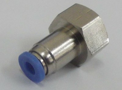

Wer so eine schöne Pumpe mit 4mm Schlauch hat, für den empfehle ich: https://www.ebay.de/itm/M14-x-1-5mm-Fem ... 3368076650Kleine Sidestory: die Dinger gibt es (bei dem Anbieter), weil ich - als ich die Pumpen gebastelt habe - Kontakt mit dem Anbieter aufgenommen hatte und ihn darauf hinwies, dass das ein gutes Maß für einen Push-Fit- Verbinder wäre. Passt auch an die Pumpen....wenn du schon regassede Dosen hast ist der Anschluss eines geeigneten Manometers (zB günstige Federbeinpumpe) an den N2-Ventilen nach Ablassen der Flüssigkeit einfacher. Bei der Messung verlierst du halt nur leider ein bisschen... Sinkt er ab, bleibt dabei trocken und wird hart, dann hast du normal auch Stickstoff verloren. Ich hatte bei einer Dose beim Einbau wohl etwas Dreck am O-Ring der Verbindung übersehen - da tropfte es seeeehr langsam raus (1,5 cm tiefer nach 2 Wochen) - ganz kleiner Fleck am Boden. Fast nur durch Ertasten am Anschluss zu merken bzw weil er auf einem hellgrauen Garagenboden stand....das 'trocken bleiben' ist also nicht immer so leicht festzustellen.....

crimak42 hat geschrieben: ... Wer so eine schöne Pumpe mit 4mm Schlauch hat, für den empfehle ich: itm/M14-x-1-5mm-Female-x-4mm-Push-Fit-Stud-Metric-14mm-x-4mm-Push-In/123368076650 ..... Also wenn schon externer Link, dann gleich das Foto dabei  Dateianhang:
