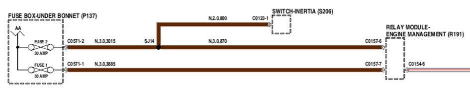

Hab mal den Schaltplan ab MY2001 gecheckt, die Sicherung ist nicht Nr. 6, sondern Nr 2:
Dateikommentar: Sicherungskasten vorne
Bildschirmfoto 2018-11-01 um 14.31.39.png [ 56.71 KiB | 28635-mal betrachtet ]
Die versorgt mit Dauerstrom von der Batterie den Trägheitsschalter zur Benzinpumpe/zum Alarm-SG und den Motorsteuerungs-Relaisblock.
Dateikommentar: Stromverteilung
Bildschirmfoto 2018-11-01 um 14.32.03.png [ 37.61 KiB | 28635-mal betrachtet ]
Das Relais schaltet nun den Dauerstrom, gesteuert von Pin 54 des kleinen ECU-Steckers (gegen Masse schaltend) die 12V-Stromversorgung der Leitungen M, N, P im Schaltplan ein. Damit ist auch klar, warum bei Abziehen des kleinen Steckers nichts passiert, in dem Fall schaltet das Relais ja gar nicht durch.
