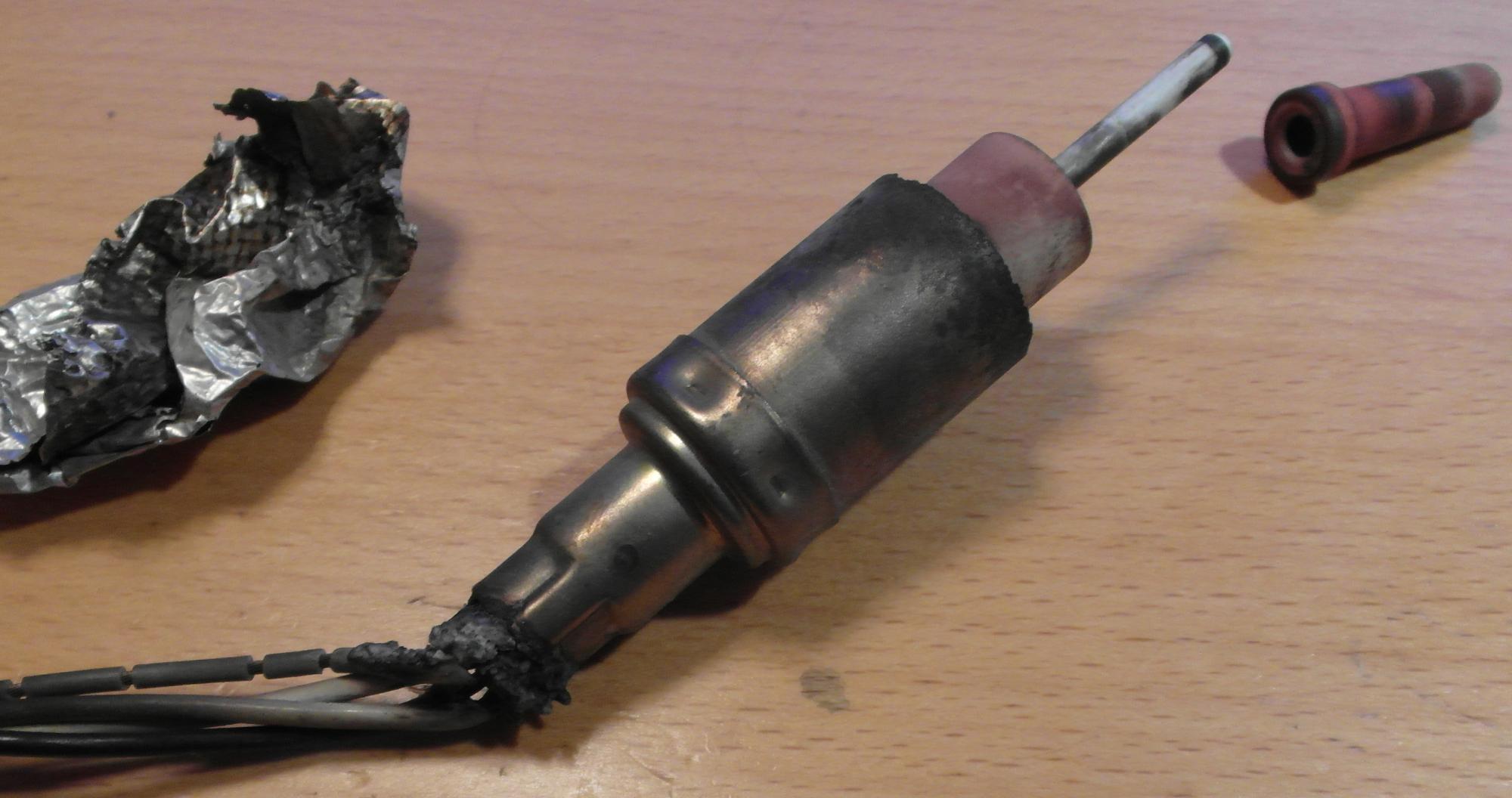

Die Lambdasonde ist es.
Die ist rausgefallen (sic!) & Kabel sind blank.
SAM_5877a.jpg [ 178.84 KiB | 9562-mal betrachtet ]

Der Rest liess sich mit nettem Zureden, Hammerschlägen und Verlängerung überreden, auch rauszuwollen. Jetzt ist warten angesagt auf die neue Lambdasonde.
