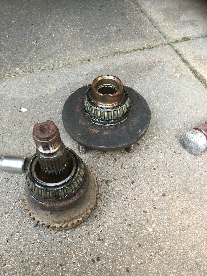

So hab die Radnabe mal zerlegt und Bilder gemacht auf dem Lager ist die Bezeichnung Timken JRN 3905 so hab ich es zumindest mal entziffert (ist verdammt klein eingestanzt und trotz Lupe kaum zu Lesen)

So wird das nix.
Radlagerträger ausbauen. Federringe entfernen (Rost und Dreck säuberlich entfernen), anschließend Lager mit passendem Werkzeug (18G 1358/4, 18G 705-6/3, beide hab ich mir selbst gefertigt) mit Hilfe einer hydraulischen Presse (das erste Mal hab ich einen Holzspalter verwendet, nicht so toll, dann professionelle Presse verwendet) rauspressen, alles säubern, richtige Lager verwenden und dann einbauen.
Läuft bei mir seit mehr als 100.000 km einwandfrei.

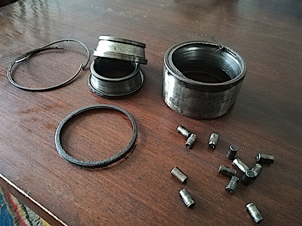

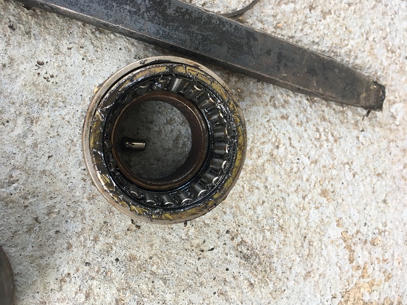

Hallo Leute,
ich habe folgendes Problem und keine Lösung dafür. Am Wochenende wollte ich bei meinem TF 115 Bj. 3/2004 das Radlager hinten rechts ersetzen. Hab das Radlager beim Händler laut Fahrzeugschein bestellt und da das Timken Radlager bekommen. Diese bekomme ich auch überall als passend für mein Fahrzeug angezeigt. Nun zu meinem Problem: Mein Radlager hinten besteht aus 2 Teilen. Das äußere ist ein Schrägrollenlager und befindet sich auf der Nabe. Das innere ist ein Kegelrollenlager und befindet sich im Achsschenkel. Ich habe sämtliche Suchparameter im Internet ausprobiert und finde rein gar nichts darüber. Habe anscheinend einen völlig anderen Achsschenkel als alle anderen. Kann mir da jemand weiterhelfen und vielleicht sagen wo ich die Radlager teile bekomme?
Gruß Stefan

glaub nicht immer alles was im Netz steht....
hatten das Thema schon öfter das nicht alles passt....
einfach die RFM000050 kaufen und gut ist...

Beitrag Re: Radlager hinten TF
Blödsinn das muss alles raugepresst werden. Dein altes Lager ist nur auseinander gefallen weil die Achsmutter samt Nabe fehlt.
Das neue Lager ist ein Teil. Wird auch wieder komplett eingepresst.

Stefan auf deinem Bild sieht man deutlich den Sicherungssring den musst du entfernen und die Reste vom Lager auch noch auspressen.
Da ist nix mit Metro ect. Das ist alles so richtig denn was anderes würde auch nicht passen.

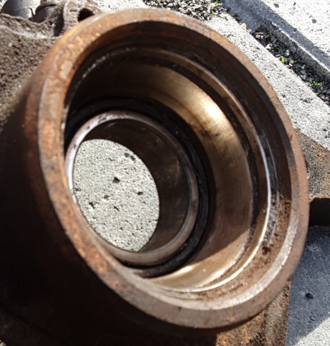

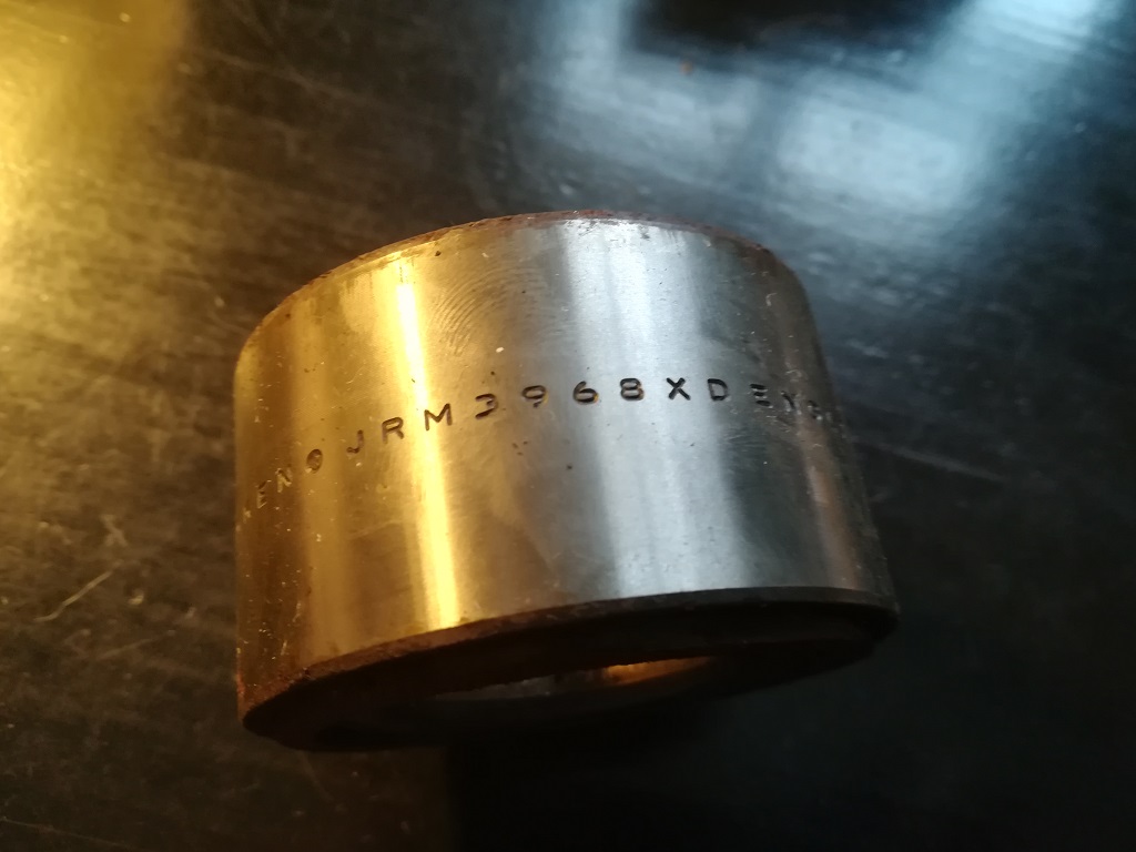

Mein erstes gewechseltes Radlager war ein Timken JRM3968XD (original in der Karre drin), der Simmering ging kaputt, der Rest ist dann klar:
Radlageralt.jpg [ 127.55 KiB | 19937-mal betrachtet ]
Also eindeutig ein Kegelrollenlager, verrostet.
