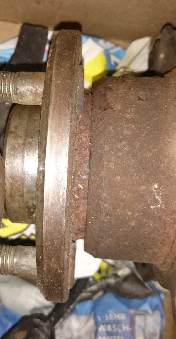

Dann mal den Spalt zwischen Nabe und Achsplatte m. Stehbolzen angucken, ob dazwischen was anders aussieht als bei der Grafik unten links auf o.g. site.
Nachtrag: habe ma bei einem meiner Teile gemessen. Spalt ist in etwa 3mm breit. Wenn das bei dir mehr ist, dann liegt ziemlich sicher ein Montagefehler vor. Der zweite ring geht dann garnicht in die Nut rein.
Das Radlager ist exakt 37mm tief, kann aber so natürlich nicht gecheckt werden.
Das Mass steht aber auch beim 713620180 FAG dabei. Stimmt also !
Dateikommentar: Spalt zwischen Nabe und Achse
Spalt-OK.jpg [ 77.71 KiB | 19931-mal betrachtet ]

Zotho hat geschrieben:
Der Mechaniker behauptet, es würde nur in etwa auf der Hälfte der Fläche innen auf der Nabe aufliegen, die andere Hälfte hätte ca 2mm Luft am Umfang. Das kann doch nicht normal sein, oder?!?
Also ich will ja nicht unken, aber ich teile hier die Meinung von Peter, dass vermutlich die Nabe abgenutzt ist. Ich hatte mal eine, die war am Schaft soweit untergedreht, dass die nach Lösen der Kronenmutter einfach so rausgezogen werden konnte. Warum der Mechaniker dann aber nicht gleich ne neue Radnabe (RUB000150) bestellt, ist mir ein Rätsel. Sowas prüft man ja normalerweise gleich nach dem Auspressen mit dem Messschieber.
abgenutzt.jpg [ 6.46 KiB | 19885-mal betrachtet ]

das war natürlich auch meine erste Vermutung, aber er meinte es sieht nicht nach Verschleiß oder Abnutzung aus. Er hätte schon mal eine Nabe gehabt, die verschlissen war und meine hier sieht wohl wie ne Stufe aus und nicht komplett runtergedreht. Außerdem wohl sehr glatt, keine Riefen oder so.
Trotzdem denke ich wie ihr, das muss fast trotzdem ne Abnutzung sein. Wie allerdings eine Stufe zustande kommen kann, ist mir ein Rätsel. Der Spalt soll wohl auch auf der Innenseite sein, also gegenüber der Mutter.

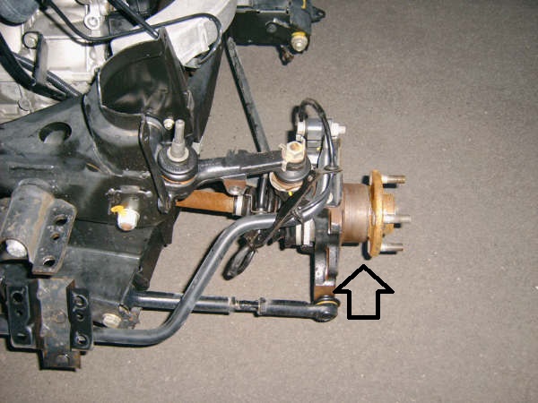

Radträger vorn sind bei F und TF gleich, aber aufpassen: es gibt welche mit Aufnahme für den ABS Sensor und welche ohne. Hinten sind die wegen der gänzlich anderen Achskonstruktion aber unterschiedlich.

Achsschenkel bzw. Radlagergehäuse wie von Mykel beschrieben hinten unterschiedlich F vs TF.

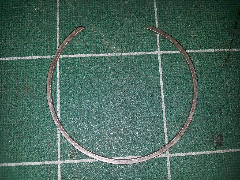

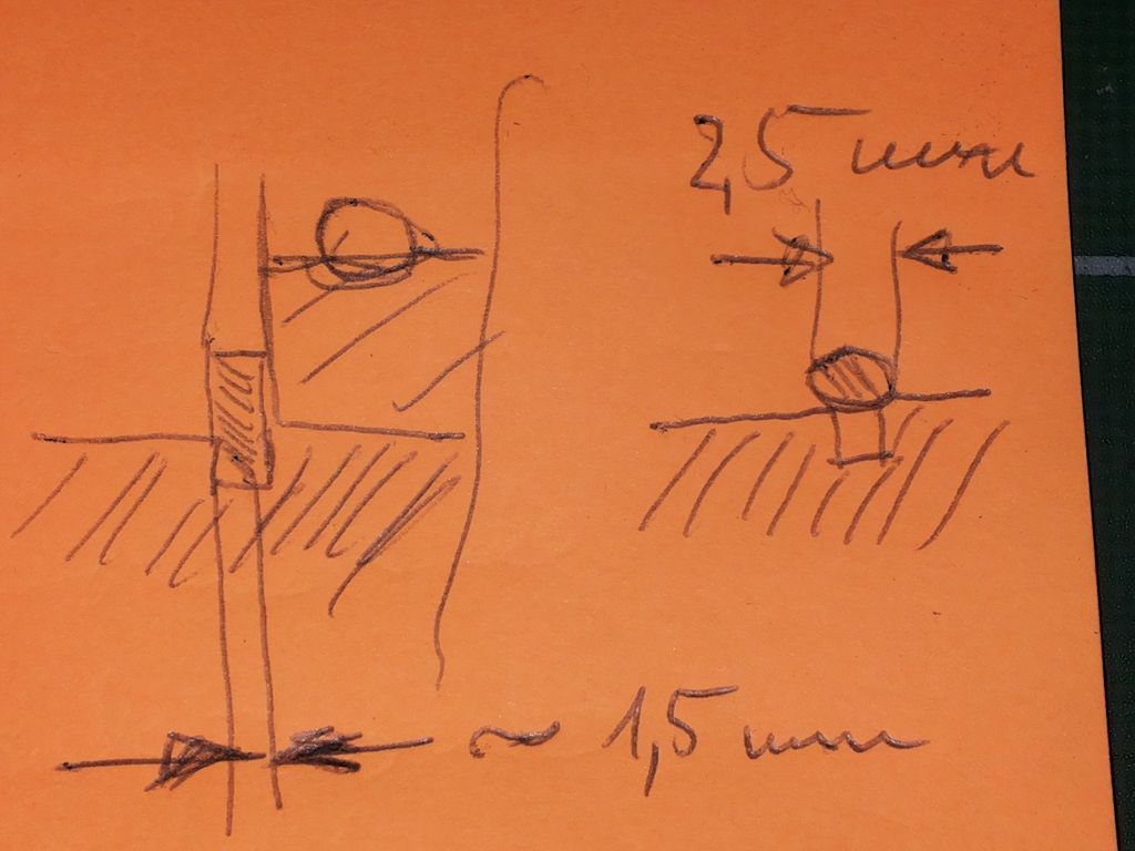

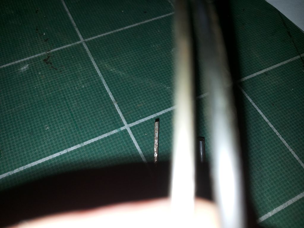

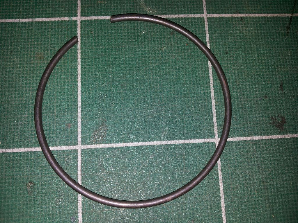

Beim Radlagerwechsel, MK1, ist aufgefallen, dass beim Aftermarket-Satz die Sprengringe nicht passen.
Der runde Ring war durch blosses Drücken mit dem Daumen aus der Nut gerutscht.
Ergo: kann auch die Seitenkräfte nicht aufnehmen!
rund 2,5mm.jpg [ 271.49 KiB | 19433-mal betrachtet ]
original 1,5mm.jpg [ 263.02 KiB | 19433-mal betrachtet ]
20170928_141917.jpg [ 106.72 KiB | 19433-mal betrachtet ]
20170928_141728.jpg [ 77.99 KiB | 19433-mal betrachtet ]
