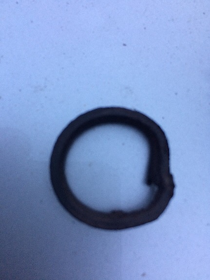

ich habe das letzte mal den hilfsrahmen nicht ausgebaut oder abgesenkt nur den kalter vom Getriebe abgeschraubt und dann kann man es weit genug rüberschieben um die Kupplung oder den Hebel zu bearbeiten
Wegen den Dichtring für den Hebel es ist ein simmerring

Die Beule ist nicht Original :D vom Ring
Da ist der Ring ausgebaut (also außen an der kupplungsglocke )

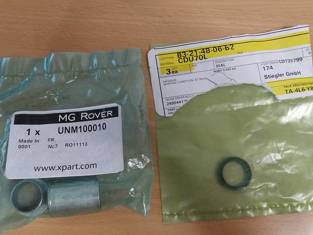

Heute sind Kleinteile gekommen:
Darunter der Hülsen UNM100010 und ein Dichtungsring:
20170606_211711.jpg [ 246.56 KiB | 23741-mal betrachtet ]
20170606_211900.jpg [ 239.52 KiB | 23741-mal betrachtet ]
Ob das der richtige Ring ist?
Bin etwas irritiert das beides nicht auf c.steffans Einkaufsliste steht? Braucht man die Teile nicht?

Ich hab bisher gekauft:
- Metallhülsen Kupplungshebel
- Dichtring Kupplungshebel

Sehr geil,
CDU70L gibts von Land-Rover, UNM100010 ...
Beides ... edit: korrigiert ... http://www.mgfcar.de/epc/6334.htm
Eine müsste wohl von oben rein, die andere von unten..
Die Hülsen scheinen mir Standard Teflon/Metall Lager zu sein, bissl Blei ist auch mit in der Schicht drin. Wird auch im Vorrichtungsbau für langsame Drehlager genommen.
Di 6. Jun 2017, 22:41
Beiträge: 2708
Beitrag Re: Kupplungshebel fest
UNM100010 und CDU70(L) ist korrekt. Gippet sogar Spezialwerkzeug für, wenn ich's noch richtig im Kopp hab, zumindest für die Buchse.
