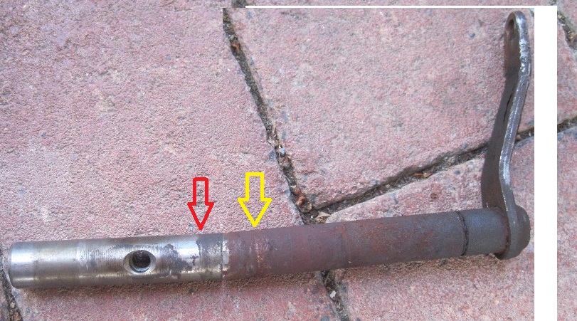

So sieht's momentan bei uns im Carport aus. Neue Kupplung ist drin, und den Kupplungshebel hab' ich auch erneuert. Der war so festgegammelt, dass ich ihn mit der Flex auseinandergeschnitten und von innen rausgehebelt habe.

Ja, geil, endlich mal wieder Schrauberfotos ohne Hebebühne. :up:
Kannst du dich vielleicht erinnern und auf dem geflexten Teilstücken noch markieren wo ungefähr der ominöse Dichtring sitzt der das Scheissding im Getriebegehäuse abdichtet ?
Damit könnte man den Usern endlich mal zeigen das die ganze WD40 und Plusgas Hudelei ein Märchen fürn Heino ist.
Falls sonst jemand so'n Foto mit der Position hat, her damit.
Hab mal mit Paint spekuliert und den Hebel zusammengelötet, vermutliche Position der Dicht (O-Ring??) ROT markiert und den Punkt wo der Hebel vermutlich aus dem Gehäse kommt mit Gelb markiert.
Wer'S besser weiß, bitte Bescheid sagen
Dateikommentar: rot = O-Ring im Getriebegehäuse
hebel.JPG [ 204.66 KiB | 46695-mal betrachtet ]
EDIT Mod: Also meine Pfeile sind in jedem Fall falsch.
Der O-Ring liegt viel weiter oben (rechts)

Also, ich würde meinen (gut gefotoshopt, übrigens:-) der Austritt aus dem Getriebegehäuse war etwa auf halbem Weg zwischen dem gelben Pfeil und dem äußeren Ende des Hebels.

Ich denke der von mir gelbe Bereich ist dort, wo die Gabel sitzt, der blaue Bereich (vielleicht net ganz so lange) sitzt in der Bohrung des Gehäuses und der rote Pfeil könnte eine Nut für einen O-Ring sein. Der Hebel schaut ja nur ganz wenig aus dem Gehäuse. Wenn der O-Ring defekt ist, dann dringt dort Wasser ein und verrottet die Bohrung, allerdings könnte auch der Rost von innen entstehen (eher unwahrscheinlich) oder beides. Wenn dann die Bohrung total und durchgehend vergammelt ist, dann hilfts natürlich wenig mit WD40 oder anderem Zeugs. Das dauert dann viel zu lange bis das wieder gängig wird.

Der O-Ring sitzt (ist) von der roten Pfeilspitze bis rechten Rand der gelben Markierung. Wenn Mann zoomt erkennt man das auch. Bin mir ziemlich sicher, dass schon mal so auf Uwe's Werkbank gesehen zu haben.

Einspruch, euer Ehren, ich hab' die Flex zwischen der Gabel und dem "Tunnel", wo der Hebel durch nach außen geht, angesetzt. Kann morgen nochmal ein Bild vom neuen Hebel einstellen und zeigen, wo ich geflext habe. Bin momentan auf Arbeit.
Edit Mod: Jup, entweder beim gelben Pfeil oder noch weiter rechts in dem blauen Bereich.
Flex-Stelle ist nun eigentlich klar, man kann den Klemmbereich der Gabelfassung auf deinem Foto eigentlich gut sehen. Der endet rechts genau beim roten Pfeil

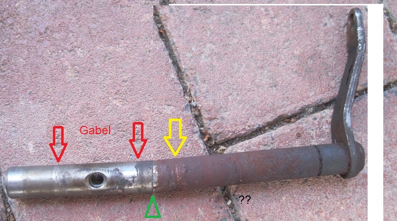

Hab oben mal editiert, Foto vom Getriebe angucken.
Eventuell könnte der O-Ring beim gelben Pfeil sein, aber ich glaube, der sitzt noch weiter oben (im Rost)
Dateikommentar: ?? Positio O-Ring ??
hebel2.jpg [ 206.22 KiB | 46535-mal betrachtet ]
Neuer Versuch
Gabelhalter = zwischen den roten Pfeilen
Flexschnitt = grünes Dreieck
keine Ahnung (evtl Anfang der Getriebeglocke) = Gelber Pfeil
?? = eine Farbveränderung am Hebel wo evtl der O-Ringsitz ist ??
Da auch mal gucken

Ja, so stelle ich mir das auch vor. Den Dichtungsring hab' ich überhaupt nicht gesehen, nur mit Bremsenreiniger durchgesprüht, saubergewischt, schön geschmiert und den neuen Hebel (mit Schmiernippel!) reingesteckt.

Ich hätte den auch nicht gesehen, wenn uns Uwe mir den nicht beim gängig machen des Hebels an meinem Getriebe gezeigt hätte.
Da mein Getriebe für den Job nicht komlett draussen war, kann ich mich aber nicht mehr recht entsinnen wo der genau saß.
Ungefähr 15mm in der Führung glaube ich.
Das nützt dann hier nichts mehr zu spekulieren.
Wir brauchen einen der ein Getriebe liegen hat und mal *ohne Hebel* die Position vom O-Ring ermittelt.
Do 1. Jun 2017, 17:38
Beitrag Re: Kupplungshebel fest
Ich glaube nach wie vor, dass der O-Ring nicht in der Gehäusebohrung sitzt, sondern am Hebel selbst.
Fummel mal einen O-Ring in die Bohrung, viel Vergnügen. Wesentlich einfacher ist einer an der Welle, reinstecken und fertig.
Und da wo der grüne und gelbe Pfeil ist, da ist auch die Kraft am größten, da nutzt sich das ab und erzeugt diese Spuren, vom Alu verursacht.
Just my 2 cents... :idea:
Do 1. Jun 2017, 18:01
Ach ja, laut Reparaturhandbuch gibts gar keinen Dichtungsring, also bezogen auf die gammelige Explosionszeichnung. Vielleicht haben die den eingespart, würde einiges erklären.

Der Hebel sitzt definitiv im Getr-Gehäuse. 15 mm kann hinkommen, können aber auch mehr sein. Schon zulange her das ich den getauscht habe.
Motor ausbauen kann man machen, muss man aber nicht. Ich habe ihn dringelassen, dafür aber den Siri erneuert.
EDIT Mod: Der Dichtring sitzt definitiv im Getr-Gehäuse.
