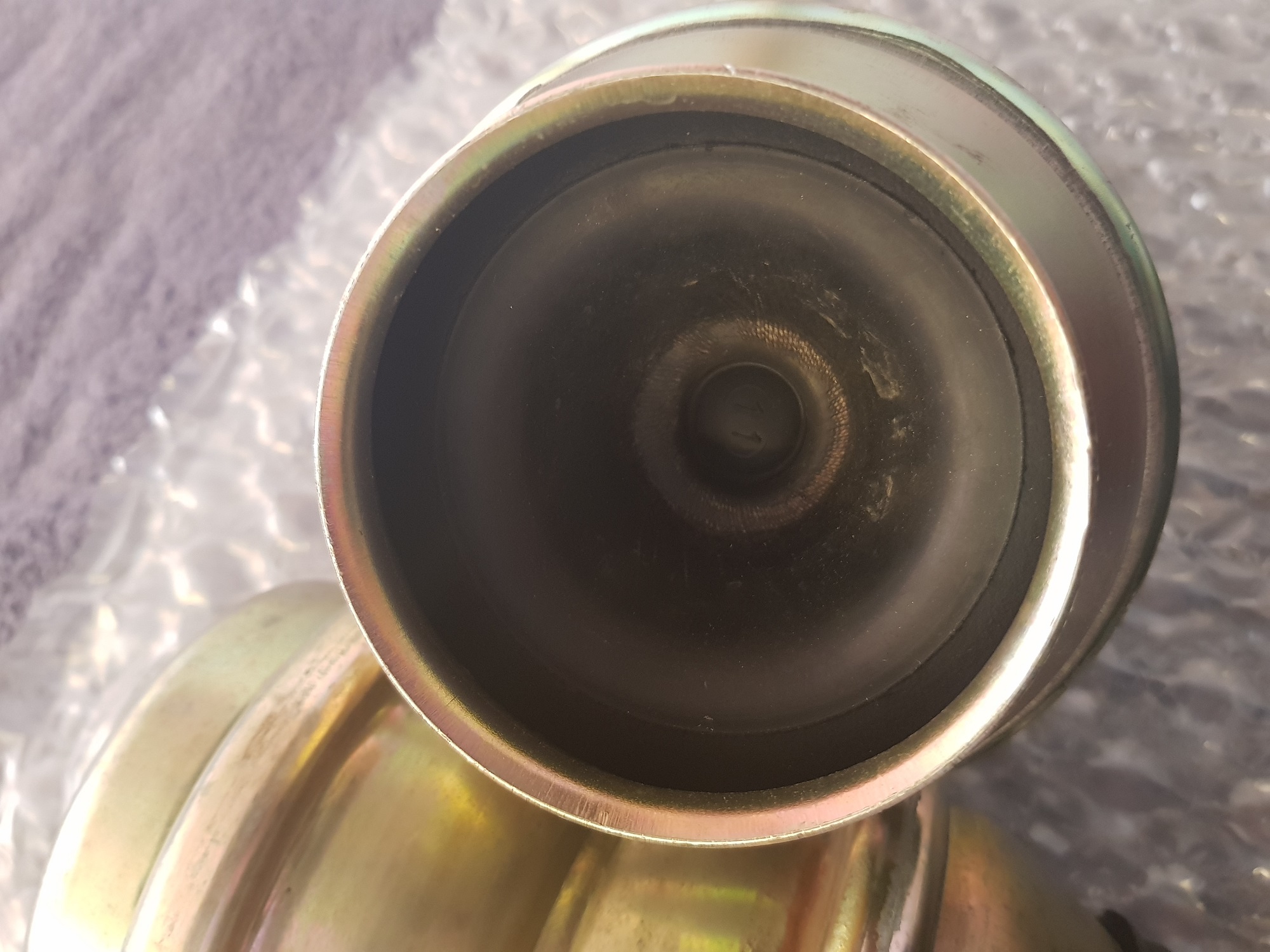

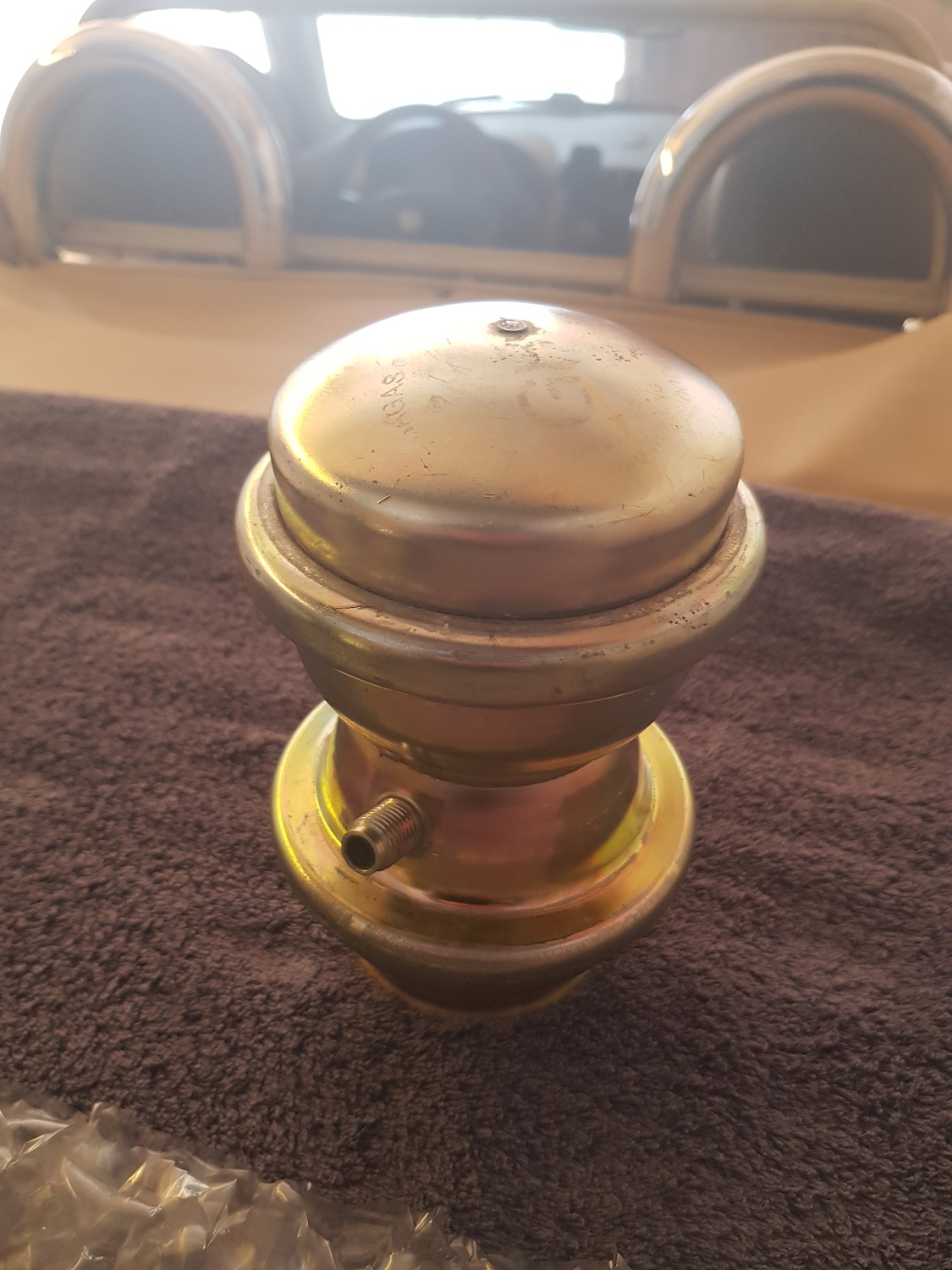

Hallo Interessengruppe,
ich hatte mir die von Miro angebotenen Trophy Hydrogasdosen über Kleinanzeigen gekauft. 2x RPJ000010 (SA) / 2x RNK000010 (GB) laut Aufschrift.
Würde sagen sehr guter original unverbastelter Zustand, eine ist "neu" ohne sichtbare Montagespuren:
20220507_162115.jpg [ 1.13 MiB | 99044-mal betrachtet ]
20220507_162131.jpg [ 419.36 KiB | 99044-mal betrachtet ]
20220507_162150.jpg [ 576.82 KiB | 99044-mal betrachtet ]
Leider fehlt bei der "neuen" Dose der Konus und die Gummimembran/ Muffe nach außen. Dazu ein paar kurze Fragen:
1. Kann man den Konus aus einer anderen (defekten) Trophy Dose entfernen und in eine andere einbauen ohne die Dose zu beschädigen?
2. Nach meinem Kenntnisstand ist der einzige Unterschied zwischen "Hydragas normal" und Trophy ein kürzerer Konus. (?)
3. Kann man einen normalen Konus einer normalen Dose kürzen?
4. Wieviel mm Unterschied ist zwischen dem normalen und dem Trophy Konus?

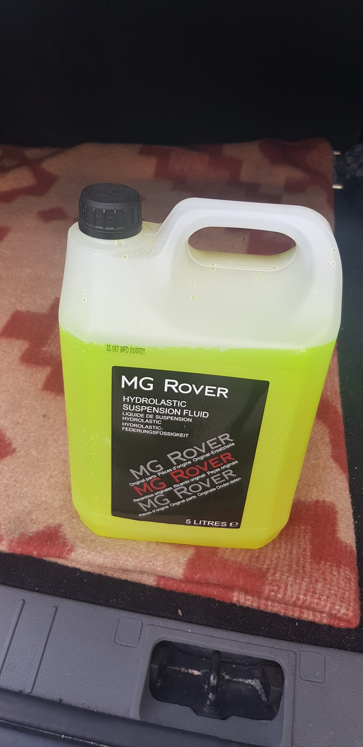

Kurze Rückfrage, heute kam von MG Rover Teile die Hydrogasflüssigkeit. Neuerdings ist das ein durchsichtiger Kanister.
20241014_091508.jpg [ 294.02 KiB | 61572-mal betrachtet ]
Zufällerweise, ich muss sagen auch glücklicherweise, habe ich gesehen dass mein grauer Kanister ausläuft in der Garage. Somit musste ich schnell in einen Behälter destilierten Wassers umkippen. Die Flüssigkeiten sehen gleich aus.
Kam man dieser Flüssigkeit trauen? Nicht das ich meine neuen Dosen kaputt mache...
