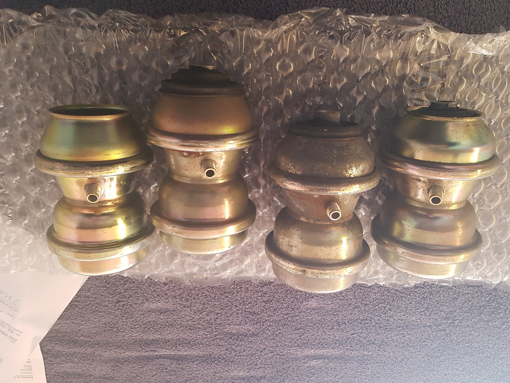

Hallo Interessengruppe,
ich hatte mir die von Miro angebotenen Trophy Hydrogasdosen über Kleinanzeigen gekauft. 2x RPJ000010 (SA) / 2x RNK000010 (GB) laut Aufschrift.
Würde sagen sehr guter original unverbastelter Zustand, eine ist "neu" ohne sichtbare Montagespuren:
20220507_162115.jpg [ 1.13 MiB | 99063-mal betrachtet ]
20220507_162131.jpg [ 419.36 KiB | 99063-mal betrachtet ]
20220507_162150.jpg [ 576.82 KiB | 99063-mal betrachtet ]
Leider fehlt bei der "neuen" Dose der Konus und die Gummimembran/ Muffe nach außen. Dazu ein paar kurze Fragen:
1. Kann man den Konus aus einer anderen (defekten) Trophy Dose entfernen und in eine andere einbauen ohne die Dose zu beschädigen?
2. Nach meinem Kenntnisstand ist der einzige Unterschied zwischen "Hydragas normal" und Trophy ein kürzerer Konus. (?)
3. Kann man einen normalen Konus einer normalen Dose kürzen?
4. Wieviel mm Unterschied ist zwischen dem normalen und dem Trophy Konus?

Beitrag Re: MGF und MGF Trophy Stickstoffkammer reaktivieren
Mist, erst recherchieren dann Fragen... steht alles hier.
Sry.
