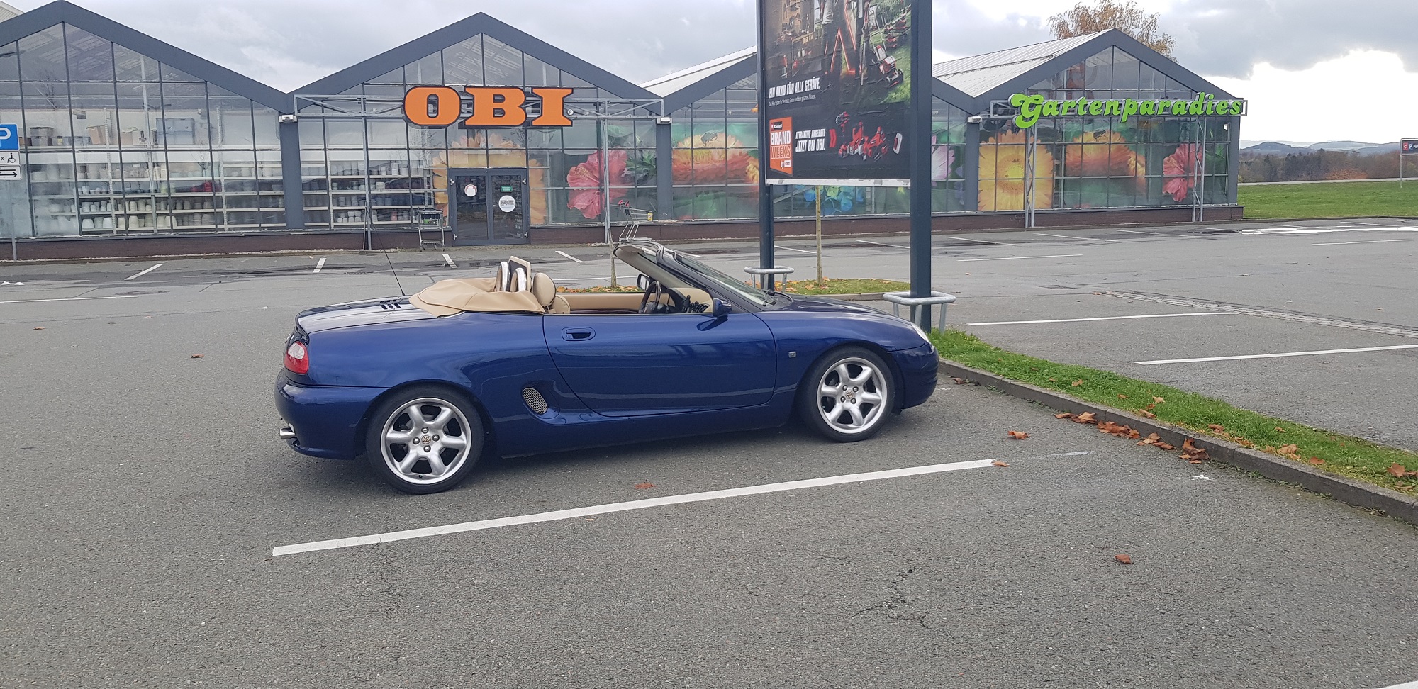

Kurze Frage, ich weiß das die Höhe nicht ok ist, aber ist sie so niedrig, dass Fahrwerksteile bereits schaden nehmen?
20241031_143102.jpg [ 890.8 KiB | 60454-mal betrachtet ]
Ich möchte ggf. diesen Winter das Auto einseitig aufbocken um in der Garage was zu machen. Nicht das er dann einrastet im Blech oder vorn die Schürze abreist wenn ich ihn nur hinten auf Rampen nehme.

Der scheint noch nicht auf dem Gummi zu liegen. Da geht noch was (nach unten).
Bei mir war es notwendig, Bretter unter die Reifen zu legen, damit ich die Arme der Bühne drunter bekommen konnte. Links war das dann ein Teil einer Küchenarbeitsplatte.
Wenn Du also Angst hast, dass vorne was aufsetzt, dann vorne Bretter unter die Reifen.
Oder etwas hochpumpen.

Selbst wenn der ganz unten liegt ist der fahrbar keine Sorge.

Er ist dann bewegbar. Fahrbar ist was anderes. Hatte ich gerade, weil hinten Links die Membran undicht wurde.
Aber hier geht es ja darum, ob man den hinten anheben kann, wenn er vorne schon sehr niedrig legt, oder?
Wie gesagt, da helfen Bretter und natürlich einfach schauen beim hochbocken.
Ggf. Wasserbombe vorne drunter legen. Wenn die platzt ist kein Platz mehr da....

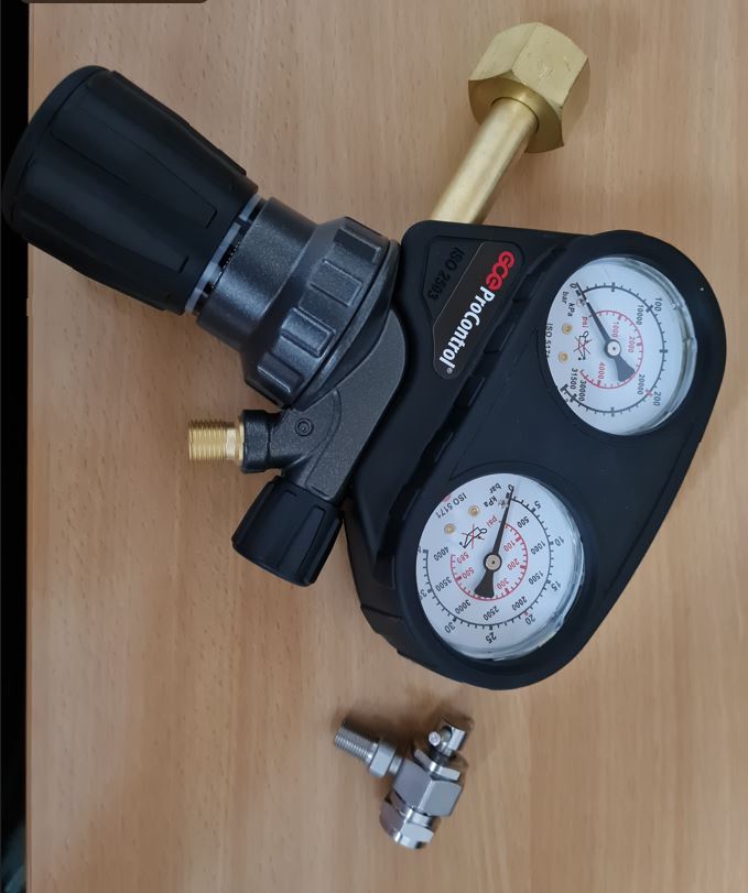

ich melde mich mal nach 1,5 Jahren wieder. Beide MGFs haben jetzt unbewegt gestanden und haben sinnloserweise 3000 € Garagen/Steuer/Versicherungskosten verschlungen ohne das ich was von hatte. Dieses Jahr muss ich wieder zum TÜV und es muss sich ums Fahrwerk gekümmert werden. Der Mk1 steht mittlerweile auf Gummi, also der Reifen drückt auf den Kotflügel und es passt kein Blatt mehr zwischen.
Ich habe jetzt eine Hydraulikfirma in Chemnitz, die mir ein Stickstoffbefüllsystem zusammenbaut. Habe mir zwischenzeitlich folgendes beschafft:
Sticksoff.JPG [ 64.81 KiB | 31278-mal betrachtet ]
Meine Frage ist jetzt was ich der Firma sagen soll wie sie es am besten realisieren sollen?
Meine Vorstellung wäre gewesen :
-verpresste Leitungen; 5 m Schlauch vom Druckminderer zu einem Ventil
- Ventil und Manometer, ähnlich Befüllpistole
- von dort 50 cm Leitung an das Low Loss Schrader Ventil.
Meine Wunschvorstellung wäre gewesen eine "Handeinheit" zu haben mit Manometer, wo ich 1x im Jahr an das Auto rangehen kann und den Druck der Dosen prüfe ohne die Stickstoffflasche mit hinschleppen zu müssen. Dann nur bei Bedarf Stickstoff nachfüllen.
Realistischerweise ist das aber nicht möglich, weil das Volumen so klein ist in den Dosen, dass wenn ich das LOW Loss Ventil aufmache und der Stickstoff in die 50 cm Zuleitung bis zur "Befüllpistole" reingeht der Druck schon massiv abfällt. Somit ist eine Überprüfung des Stickstoffdrucks praktisch nicht möglich. Mann müsst eine Manometer haben was direkt am Low Loss Ventil liegt, was aber im eingebauten Zustand der Dosen nicht möglich ist.
Somit frage ich mich ob es nicht einfach ein Verbindungsschlauch zwischen Druckminderer und Low Loss Ventil reicht und man den Schlauch an die Dose anschließt, den Druckminderer auf 20 bar aufmacht und dann das Low Loss öffnet. Fertig.
Was sind eure Meinungen und Erfahrungen? Was sollte man sich zusammenbauen lassen?
