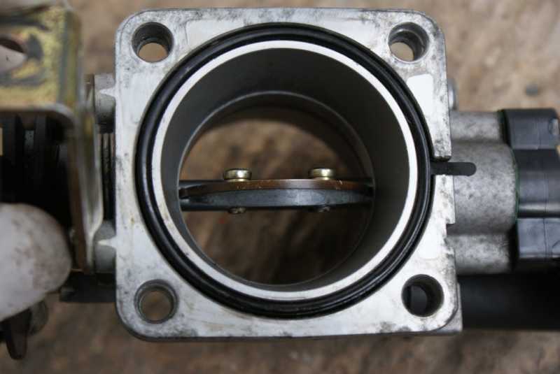

Der Unterschied im Durchmesser ist jetzt nicht so gewaltig, als dass man eine Veränderung im Niedrig- oder Teillastbereich allein darauf zurückführen kann. Ich hatte beim VVC seinerzeit die 52-er Klappe verbaut, zusammen mit einer geänderten Luftansausgung und K&N Panelfilter. Das hat schon ein merklich besseres Ansprechverhalten gebracht.
Wobei ich mittlerweile denke, dass das nichts mit dem Ansaugquerschnitt, sondern mit der Klappe selbst zu tun hat. Die 48-er Klappe hat eine Lippe, die beim Öffnen der Klappe den Luftstrom langsamer ansteigen lässt, als der eigentliche Öffnungswinkel es zulassen würde:
48mm.JPG [ 33.49 KiB | 25078-mal betrachtet ]
Das bedeutet, dass bei Öffnungswinkeln im Bereich bis (ich würde mal sagen) 20° die Ansprache verzögert wird. Die 52-er Klappe hat diese Lippe nicht. Die Lippe selbst ist nur aufgeschraubt, kann also relativ leicht entfernt werden, was wohl einen ähnlich deutlichen Effekt hat wie der Wechsel auf die größere Klappe.
Der eine oder andere mag das direktere Ansprechverhalten als “nervös” empfinden und dann mit der “gelippten” Klappe besser klarkommen.
Bericht mit Anleitung zum Umbau der 48-er Klappe ist hier in der T-Bar zu finden, das ist auch die Bildquelle.

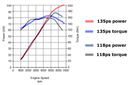

Nur als Info zum Post von Klaus.
Vergleich zwischen einem 120 und 135 PS Motor:

An den Kurven sieht man ja, dass den MGF MPI und den TF 135 am Ende nur Nuancen trennen, wenn man mal von den 15 PS an maximaler Mehrleistung absieht (was auch nur 12,5% gegenüber dem MGF MPI ist). Noch dazu ist der TF ein paar Kilo schwerer. Ich weiss jetzt nicht ob der TF ne andere Achs- und/oder Getriebeübersetzung hat, was ja auch nochmal das Ansprechverhalten verändern kann. Aber im grossen und ganzen würde ich davon ausgehen, dass die grosse Drosselklappe beim TF schon Sinn macht und nicht gegen eine kleinere getauscht werden sollte. Eben weil die 52er Drosselklappe den MGF MPI derart besser ansprechen lässt gegenüber der 48er.
