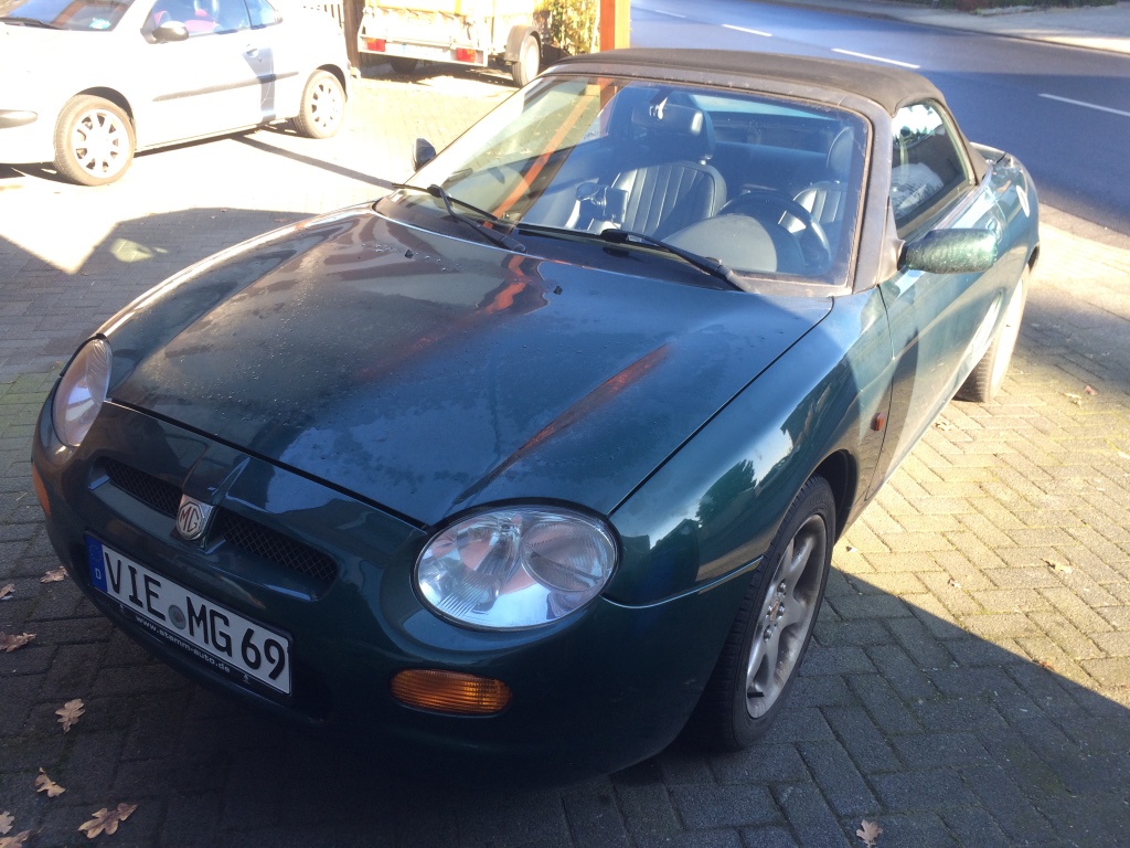

So, nach den ersten knapp 100 Kilometern wage ich nun, die letzte Rettungsaktion zu beschreiben.
Mir war ein Mk1 mit Zahnriemenriss zum Schlachten angeboten worden. Mit freundlicher Hilfe aus dem Forum konnte der Transport samt Zwischenlager organisiert werden (Danke nochmal, Tassilo!). Anfang Oktober war das Schätzchen dann hier und irgendwie fand ich, dass der eigentlich zu schade zum Zerlegen wäre. Also wurde der (noch erstaunlich gute) Zylinderkopf mit neuen Ventilen versehen, mein Dank hierfür gilt Markus, der das entsprechende Werkzeug hat.
Dummerweise brauchte ich für einen anderen Wagen zwischendurch dringend die Benzinpumpe und die Lichtmaschine, aber das ist eine andere Geschichte. Was die LiMa angeht, kam wieder Markus’ Trickkiste zum Einsatz, und eine Pumpe lag auch noch rum …
HU war im November fällig, also hab ich die Kiste noch schnell angemeldet :angel: :mrgreen: , und die Woche drauf dann den Kopf montiert. Und, was soll ich sagen, der Motor sprang beim ersten Schlüsseldreh an, auch wenn einige Dinge beim vorausgegangenen “Reparaturversuch” wohl verloren gegangen waren.
vorne.jpg [ 289.95 KiB | 31644-mal betrachtet ]
hinten.jpg [ 328.55 KiB | 31644-mal betrachtet ]
Sonntag war dann noch Aufpumpen (noch ein Dank an Markus!) und Wechsel auf Winterräder dran. So bin ich jetzt seit gestern mit dem Schätzchen unterwegs, und für die Laufleistung (mit erstem Motor!!) fährt er sogar ziemlich ordentlich:

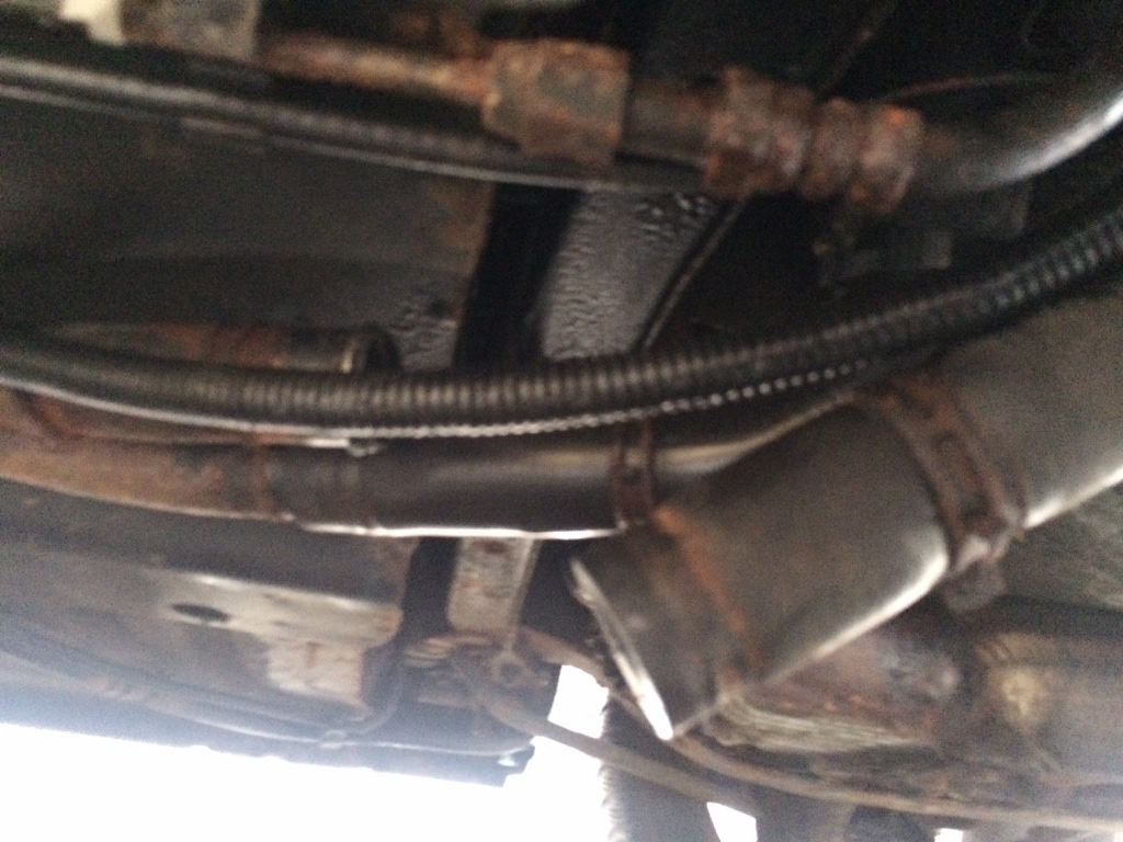

So, alles erledigt. Ursache ist auch ermittelt: Die Knaben, die vorher einen “Reparaturversuch” unternommen hatten, hatten zwar die Kühlwasserschläuche wieder aufgesteckt, aber wohl “vergessen”, die Schellen wieder aufzusetzen:
pfusch am bau.jpg [ 258.6 KiB | 31395-mal betrachtet ]
Wie dem auch sei, jetzt sind zwei schöne Edelstahl-Schlauchschellen drauf, Kühlmittel nachgefüllt und rudimentär entlüftet. Pipi läuft, Heizung wird warm, die letzten Luftblasen wird es die nächsten Kilometer dann schon rausdrücken.
Häkchen dran und merken: Traue nichts, was du nicht selbst gemacht hast. Immer checken, IMMER!
