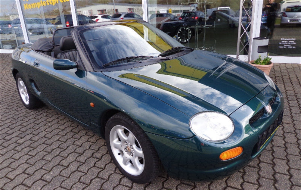

Morgen will ich mir einen MGF, Zulassung 1997, 100700 km in grün ansehen.
Servolenkung, Zentralverriegelung mit Alarmanlage, Leichtmetallfelgen, elektr. Fensterheber, elektr. Wegfahrsperre, Zweischichtmetalliclackierung, Volllederausstattung, Chromblende Abgasanalge, ABS, Colorverglasung, Windschott, Blaupunkt Cassettenradio. Keine Klimaanlage. Der MGF wurde 15 Jahre als 1. Hand-Sommerfahrzeug betrieben.
Vordere Stossstange wurde neu lackiert.
Der Verkäufer verlangt 3.990 Euro.
Wie ist dieser Preis für das Fahrzeug? Mir scheint der zu hoch. Dachte da eher an 3.200 Euro...

Genau das war auch mein Gedanke. Es gibt ja Fahrzeuge mit 20.000 km mehr und die kosten "nur" um die 2.500 Euro.
Der Zustand des Fahrzeugs ist laut Verkäufer sehr gut, kein Rost. Das könnte ich mir auch auf der Hebebühne ansehen.
Keilriemen bei rund 90.000 km und später die vorderen Hydrogas-Federn ersetzt. Dichtungen sehen auf den Fotos nicht spröde aus. Es ist das Modell: MGF 7.8i.
Innenausstattung: Leder hat keine Risse, etc. Auto ist innen wie aussen sehr sauber und gepflegt.
Serviceheft ist komplett. Das Fahrzeug wurde immer zur MG-Werkstatt gebracht.

Ich war mal so fei und habe mir die Anzeige bei mobile angeschaut. Zahnriemen ist nächstes Jahr in Juni fällig, der wurde im Juni 2012 bei 99891 gewechselt und hat seitdem keine 10 000 km gefahren?, steht der schon so lange beim Händler.
Ich finde den zu teuer.

Bez. Kilometerstannd würde ich mal Folgendes fragen:
107.000km in 19 Jahren macht 5.632km pro Jahr. Laut Wartungsaufkleber hatte der F am 25.06.2012 99.891km.
In Differenz also 7.109km, macht in den letzten 4 Jahren 1.777km pro Jahr.
Da das sehr wenig ist, frag mal, wie lange das Auto schon steht!
Außerdem:
Was ist mit der HU zu der sich die Anzeige ausschweigt?
Dazu das Übliche:
Zahnriemen, Wasserpumpe, Bremsen, Bremsflüssigkeit, letzter Ölwechsel ?
Und das MG-spezifische:
Kopfdichtung, Hydragas ?
Wenn das alles geklärt ist, kann man sagen ob Kurs okay oder Blender.

Ja, der war laut Verkäufer 15 Jahre als Sommerfahrzeug bei einem älteren Herrn, bis dieses starb. Der jetzige Verkäufer ist der 3.
Seit 2012-2013? steht er beim Händler im Vorführraum und wurde jedes Jahr von diesem ein paar KM bewegt.
Der MGF hat ja jetzt keine Extras, sogar der Kassettenrecorder ist noch vorhanden ;) TÜV ist neu.
Ist noch das Original-Dach.
Aber der wirklich gute Zustand ist eine Überlegung wert. Ich denke da aber eher um die 3000-3200 Euro. Was meint ihr? Noch zuviel? Und ja, der ist wirklich mal in meiner Nähe :)

Außerdem achte mal drauf, ob auf der Abdeckplatte Beifahrerseite SRS steht. Auf den Bildern ist davon nichts zu erkennen, kann also sein, dass der nur Fahrerairbag hat.
MG TF 135, BJ 2004, schwarz met., 15'' Blockspeiche, Chrompaket, Klima, Nebelscheinwerfer, Hardtop, Lederpaket
Mo 26. Sep 2016, 12:11
Beitrag Re: Eure Meinung:Ist der Preis ok?
Schaue Dir das Auto auch von unten an. Die Hilfsrahmen vorne und hinten sind sehr rostempfindlich. Anrostungen wirst Du auf jeden Fall finden, Durchrostungen oder abgerostete Kanten, wo Ober- und Unterteil der Rahmen aufeinander geschweißt sind, dürfen aber auf keinen Fall sein. Insbesondere, wenn der hintere Hilfsrahmen durchgerostet ist, ist das Auto nahezu ein wirtschaftlicher Totalschaden, auch wenn die Karosserie perfekt ist.
Auch das Verdeck solltest Du auf Löcher an den Stellen untersuchen, wo die Gelenke des Verdeckgestänges sitzen. Da ist so gut, wie jedes Verdeck zumindest angegriffen. Zumindest wenn häufig mit offenem Dach gefahren wird. Man kann solche Löcher mit geeignetem Stoffmaterial hinterkleben, und das ist sogar dicht, trotzdem ist dann in absehbarer Zeit ein neues Verdeck fällig. Zumindest, wenn Du den F im Alltagsbetrieb fahren willst.
Und die Querlenker solltest Du natürlich auch auf Durchrostungen prüfen. Dabei genau hinschauen: oftmals wurden die geschweißt, um sie nicht austauschen zu müssen. Denn ein Austausch der vorderen Querlenker erfordert das Lösen des Hilfsrahmens.
Wenn das Auto wirklich so gut ist, wie es auf den Bildern aussieht, dann solltest Du es ernsthaft in Erwägung ziehen, auch wenn es abgesehen von der Lederpolsterung keinerlei Extras hat (scheint wirklich keine Beifahrerairbag zu haben). Offenbar hat dieser F die letzten 20 Jahre ohne Modifikationen oder Umbauten überlebt. Das macht ihn relativ selten. Trotzdem ist die Preisvorstellung recht selbstbewusst. Rund 600 Euro musst Du für den Zahnriementausch einkalkulieren, wenn Du das nicht selbst machen kannst. Und Geld für einen Kundendienst würde ich auch noch einkalkulieren. Ich würde versuchen, den Preis um 1000 Euro zu drücken. Das ist aber leichter gesagt, als getan ;) Aber vielleicht will der Händler das Auto auch vom Hof haben.
