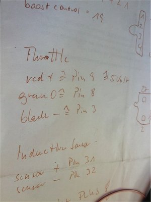

Das Einzige was mir noch zum Glücklichsein fehlt, ist wohl für Mykel eine einfache Geschichte ;
ich hab in meinen Aufzeichnungen von der DK Belegung das hier :
whats wrong.jpg [ 99.16 KiB | 31434-mal betrachtet ]
Die Farbbelegungen sind am DK Poti überhaupt nicht vorhanden ... :down:
Stimmt das ?

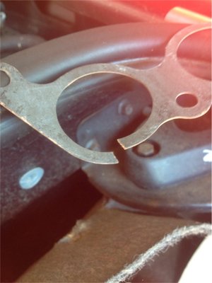

Und :
würdet Ihr sowas noch verbauen ?
hinüber.jpg [ 96.94 KiB | 31434-mal betrachtet ]
Ich denk ja mal nicht :angel: ... hab dummerweise grad keine Heile da , diese ist mir beim Abnehmen des Ansaugtrakts wohl kaputt gegangen, KACKE ! :?

Natürlich neu machen die Dichtung :up:

1. Der Fehler am Drosselklappenpoti ist, das Photo von meinem Zettel weiter oben , das black nich Pin 3, sondern Pin 30
gehen muss ! :? :lol:

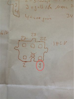

2. Das am IACV Sensor sich auch ein Fehler eingeschlichen hat :
FAAAALSCHHHH .jpg [ 95.12 KiB | 31367-mal betrachtet ]
Die Pin 9 ist falsch , es muss an Pin 3 ! :konfus:
Das mag für die Meisten ziemlich unwichtig erscheinen, für jene aber , die sich den Thrill / Horrotrip mal geben wollen, das mal nachzubauen , ein wahrlich wichtiger Hinweis ! :angel: :mrgreen:
Ich hab das Gefühl , ich lerne zum zweiten mal dieselbe Sprache ... :lol:

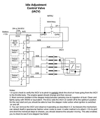

Allerdings bekommt das IACV über Pin 28 seine 12v , aber ich seh da keine Pin 29 Masse ... :shock:
Wo kriegt denn das IACV seine Masse her ?
Do 25. Aug 2016, 15:58
Über die vier andern Pins, immer schön reihum. Guckst du hier:
IACV_Logic.JPG [ 114.86 KiB | 31363-mal betrachtet ]
