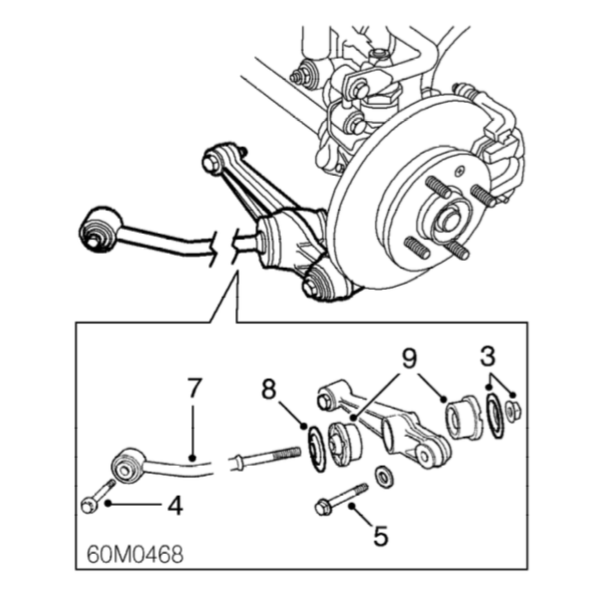

@ British Steel
könntest du einem MG Neuling erklären, wo und warum es Unterschiede gibt?
Ist der TF aufgrund seiner gestiegenen Verwindungssteifigkeit besser/anders?
Hab noch nie einen MGF gefahren, nur eben Lotus und TF..........

Der F mit seinem Hydrogasfahrwerk liegt gänzlich anders auf der Straße.
Di 9. Aug 2016, 10:28
Beitrag Re: Kleiner Erfahrungsbericht über meinen TF
Der wesentliche Unterschied liegt gar nicht mal in der Federung, sondern im Aufbau der Hinterachse, und die führt eben in den Kurven.
Beim F handelt es sich um eine doppelte Querlenkerachse, die am unteren Lenker (mehr schlecht als recht) durch eine gummigelagerte Zugstange stabilisiert wird. Diese Lagerung ist schon ab Werk total schwabbelig und macht die Hinterachse instabil. Die Alterung des Gummis macht das nicht besser. Dagegen helfen zwischengebaute Unterlegscheiben (so genannte “compliance washers”), die das Spiel verringern.
Dateikommentar: MGF

:up: Danke, verstanden!

Die Gummis am Fahrwerk vom F am besten komplett mit z.B. Powerflex oder Polybush ausstatten, dann sieht das auch schon wieder anders aus.
Di 9. Aug 2016, 18:48
Ich hab die von Autobush schon Jahre drin, jetzt gepaart mit den verstellbaren unteren Querlenkern von Satur.
Nie wieder was anderes! :up:
