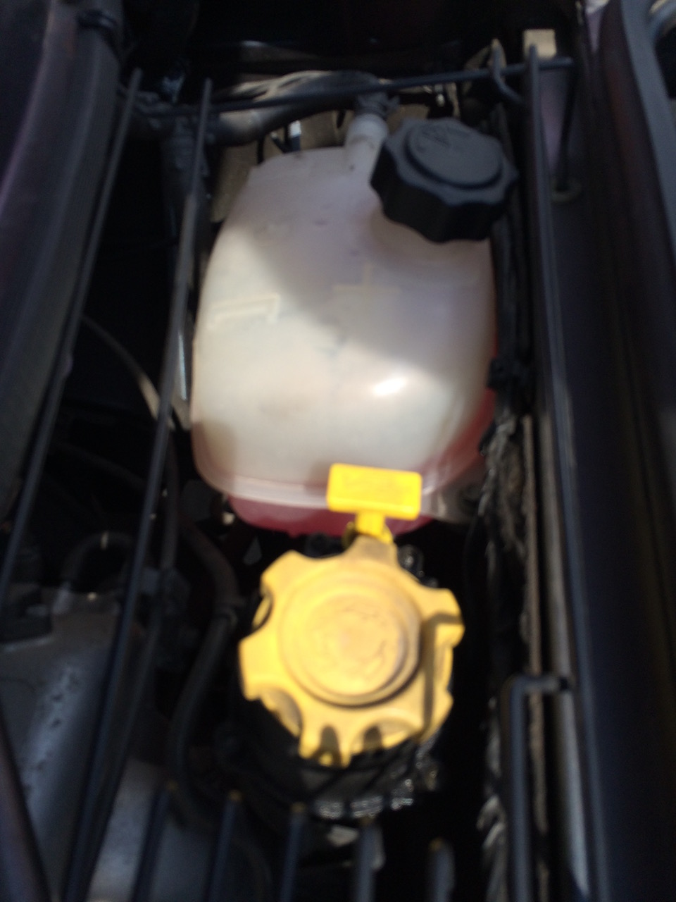

Sieht gut aus, nach ca. 40 km kein sicht- oder riechbarer Kühlmittelverlust feststellbar. :up:
IMG_8034.jpg [ 175.61 KiB | 25822-mal betrachtet ]
Heizung wird warm, Öl ist sauber, Wasser klar, sollte also glimpflich abgegangen sein.
