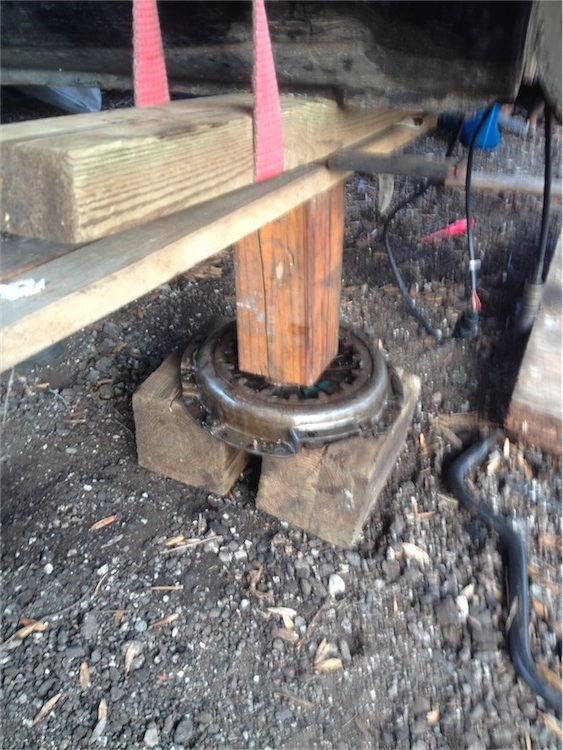

Hab mir heute ne kleine Prüfapparatur gebaut ... :mrgreen:
Prüfstation.jpg [ 189.58 KiB | 33821-mal betrachtet ]
Scheint alles OK zu sein ...
Die Kupplung ist nun geölt gewesen, gereinigt und mit Bremsenreiniger geflutet worden ...
Man darf gespannt sein , ich hab Sie auch schon wieder eingebaut ...
Ich gespannt wie ein Flitzebogen , ob´s das nun gewesen ist ...
Heißt das, daß sich die Kupplung mit Deiner Prüfapparatur bewegen ließ oder nicht?
Darauf hätte ich eine Antwort haben wollen, bevor ich sie wieder eingebaut hätte.
Oder hast Du das gar nicht so genau wissen wollen?
Fragen über Fragen …
Do 10. Mär 2016, 23:43
Doch :up: Lamellen bewegen sich und Druckplatte bewegt sich auch, Reinhold !
Da ist "scheinbar" alles OK ! :up:
Sorry, ich dachte das geht aus dem Text hervor , Reinhold !
Sonst hätt ich Sie bestimmt nich wieder eingebaut !
Danke nochmal für Deinen Tipp, Reinhold ! :up:
Da ich alles auch nur mit 2 Schrauben zusammengedengelt hab, isses auch kein Problem das schnell wieder mit einer neuen Kupplung zu versehen und die Getriebeausbauarie ein drittes Mal zu veranstalten ... :?
Ich weiß ja nu wie´s geht ... :lol:

Cooler Versuchsaufbau übrigens, irgendwo zwischen lebensgefährlich und bekloppt, Cadde halt... :mrgreen:
