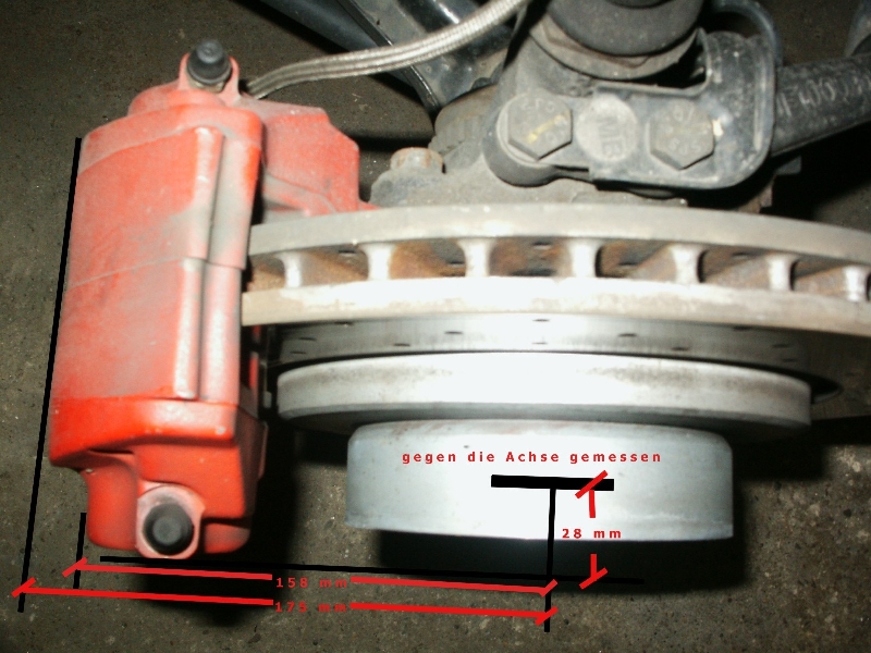

Nö, die tragen genauso weit auf wie die mit 4 Pötten.
Wenn ich mich richtig erinnere brauchen die Brooklands-Felgen ca. 7 mm Spurplatten, kommt aber auch noch auf die Position der Auswuchtgewichte an.

Asso, und hier die Abmaße der AP Bremse:
brake001.jpg [ 334.26 KiB | 11698-mal betrachtet ]

Genau Peter, ich erinnere mich bei den square spokes auch an 20 mm Platten, also Kategorie unfahrbar.
Wenn Rob schreibt, die Hairpins passen mit 1,5mm Platten, dann heißt das dass da so eben nix mehr schleift. 5mm laufen sicher, wenn die Gewichte entsprechend geklebt sind. Ob das jetzt so auch bei ner HU abgenommen würde, keine Ahnung. Kann man ja mit den Winterrädern hinfahren. :mrgreen:
5mm sind auch noch fahrbar, denke ich, weil die ULWs ja etwa diese Verbreiterung der Spur bieten. Alles darüber ist aber Unsinn.
