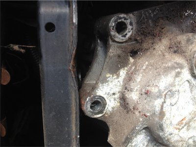

Ich hatte halt als Aufgabe die Kupplungsglocke vom Motorblock abzuziehen und das war echt ne harte Nuss !! ;)
Prof. Honigtaus´ Erkenntnisse :lol: :
1. man kann den Subframe einseitig lösen , ohne das er grossartig unkontrolliert herunterkracht ... :angel:
Bei mir kam er auch gerade mal 2,5 Zentimeter , also weit weniger als auf dem Photo von Speedsgood !
Man muss den ablassen , damit man an den Kühlrohren vom Motorblock mit der Kupplungsglocke vorbeikommt. So, sieht das jedenfalls aus ...
2. Motorblock muss man auch nich sichern , bleibt da wo er ist ...

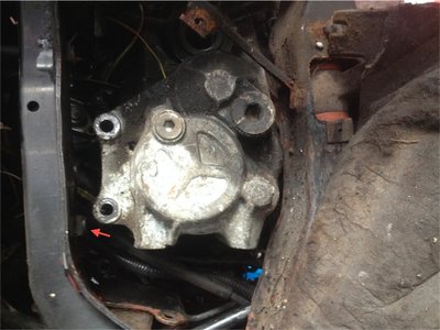

3. Man muss die Kupplungsglocke ein wenig drehen , damit diese überhaupt durch das "Fenster" passen kann und nicht an den Gewindehülsen ( Pfeil ) vom Subframe hängenbleibt ... ist bei ein paar passiert, den ich hab mich seitlich unter den Motorblock gelegt und mit der Kraft meiner Beine versucht die Kupplungsglocke komplett abzuziehen/abzutreten.. Zuerst mit dem Kuhfuss , das ging leider nicht weit genug. Zuwenig Hebel :down: Ich hab halt keine Bühne und nur 40 cm zum Boden.
entgegen des Uhrzeigers.jpg [ 126 KiB | 34530-mal betrachtet ]
Und an diesem Gewinde"dings" ( Pfeil ) blieb das Getriebe öfters hängen , war echt zum Kotzen ! :(

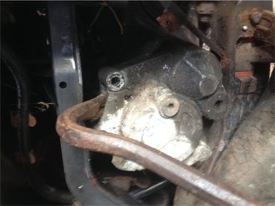

Nach diversen Versuchen, hab ich mit nem Gewaltakt dann die Glocke so weit bewegt bekommen, das ich mit meinem Lieblingswerkzeug ansetzen konnte ! :up:
Kuhfuss rulez.jpg [ 102.88 KiB | 34530-mal betrachtet ]
Yeah ! Einfach rausgehebelt ! da bewegt sich auch nix mehr ! :lol:
Schwund.jpg [ 120.1 KiB | 34530-mal betrachtet ]
Der Hilfsrahmen hat ne Delle davongetragen, naja, nix worüber man sich aufregen muss ... ;)

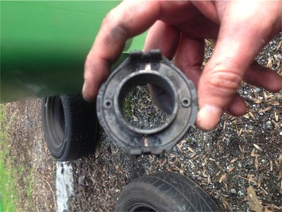

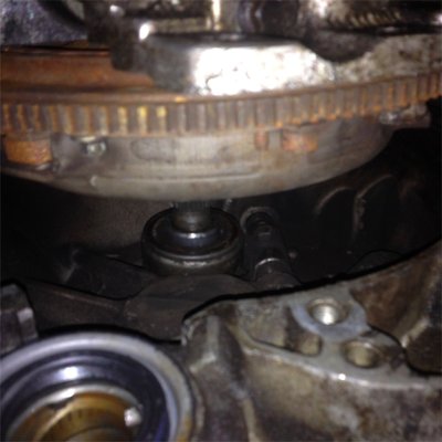

und hab feststellen können , das der Ausrückhebel sich bester Gesundheit erfreut ! :?
Der ist nicht fest ! :angel:
Das Ausrücklager ist auch OK , schaut selbst :
5.jpg [ 153.97 KiB | 34530-mal betrachtet ]
Wie man sehen kann sind die Druckpunkte ja auch an der richtigen Stelle. Dreht sich auch genau wie das neue Ausrücklager !
Nix offensichtlich im Arsch ... HÄ ? :|
Und nu ?
Was meint Ihr ?
Kupplung nochmal raus, um zu sehen , ob mit der was nich stimmt ?
Allerdings stell ich mir das Zentrieren als ziemlichen Horror vor ... ausserdem hab ich keinen Zentrierdorn , hab das damals mit der 16er Nuss gemacht und da hing der Motor unterm Carport, so das die Mitte nicht verrutschen konnte ...
Das geht so ja nu nich ... Kacke ...
Ideen ? :angel:
