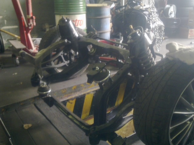

Dateikommentar: Achse mit neuen Motorlagern.
Bild0914.jpg [ 102.57 KiB | 19737-mal betrachtet ]
