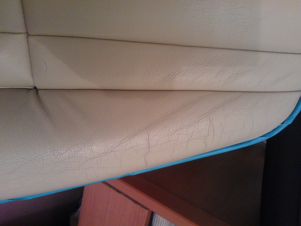

Ich wollte auch mal eine Frage in genau dieselbe Presche loswerden. Ich habe hier 2 ausgebaute Ledersitze aus meinem MGF die auf Aufarbeitung mit Lederzentrum Mitteln warten.
ybopjwrf.jpg [ 173.95 KiB | 42494-mal betrachtet ]
Die Frage ist nun welche Farbe das ist? Weil das Lederzentrum kennt nur Rover Lederfarben
Wisst ihr welche Rover Farbe der MG Farbe gleicht oder sind die völlig unterschiedlich?

Könnt ihr vergessen, so wird das Nix , weil die mit den Bezeichnungen nicht weiter kommen .
Ein Stück an einer nicht sichtbaren Stelle abschneiden , hinschicken und die Mischen den Ton nach . Funktioniert 100%

Ok, ich habe die Kopfstütze zum Lederzentrum geschickt und mir Leder-Fresh an mischen lassen.

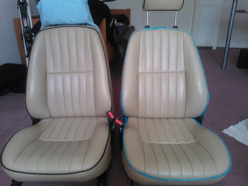

Ok, Time for pics, Reihenfolge immer unbehandelt - gereinigt - getönt.
Sitze Makro (nur Fahrersitz wurde behandelt):

Ich bin aber noch nicht ganz fertig. Es fehlt noch eine 3te Farbschicht und der Leder Protector der ein mattes Finish erzeugen soll.

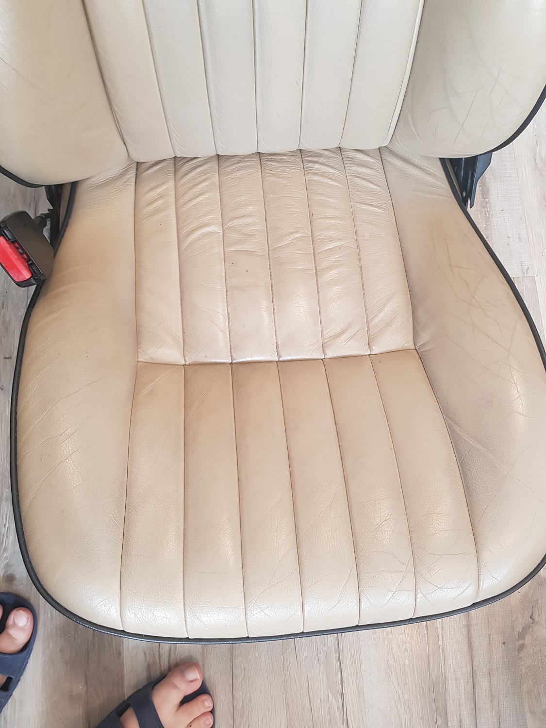

So, nach 7 Jahren hatten es meine Mk1 Sitze mal wieder nötig. Die gleichen von oben.
Vorher:
vorher.jpg [ 484.92 KiB | 36959-mal betrachtet ]

Für den Anfang muss reichen:
Step 1: Auf die Webseite www.lederzentrum.de gehen. dort das Portfolio studieren.
Step 2: Kopfstütze ausbauen und einschicken für Anmischung von Lederfresh (Wer beige Mk1 Sitze hat wie ich oder nen Trophy kann auch gleich nach meinen Farbcode anfragen) (Invest liegt bei rund 100 € für Material)
Step 3: Youtube Videos anschauen und nachmachen, ich habe jetzt das zweite mal durch die "Tupftechnik" etwas bessere Ergebisse erzielt. Zeitaufwand 7 h für 2 Sitze.
