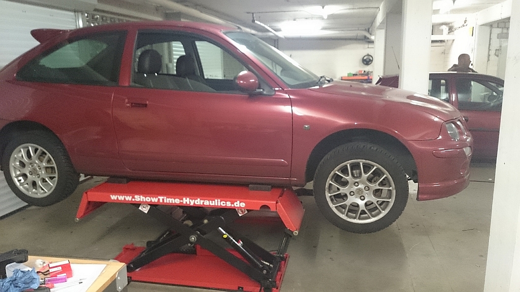

das Faultier in mir hat sich eine Scheren-Hebebühne gekauft.
Zum Heben des Autos werden Gummiblöcke in Höhe der Schweller unter das Auto gepackt. Mein erster Versuch den ZR an der Falz des Schwellers anzuheben war zwar erfolgreich und ohne Beschädigung der Falz, allerdings scheint mir diese Aufstandsfläche zur Hochbewegung eher suboptimal. Spätestens wenn der Falz nicht mehr sauber gerade steht oder das Auto eine starke seitliche Bewegung erfährt, stelle ich mir eine verbogene Falz vor meinem geistigen Auge vor.
Mir ist nicht so ganz klar, welche Gummiblöcke ich am besten verwende, um die Autos hochzuheben. Es gibt im wesentlichen zwei verschiedene Ausführungen. Eine flache (erstes Bild - solche habe ich) und eine mit Ausparungen in der Mitte (zweites Bild). Bei Verwendung der Letzteren würde das Auto am Schweller selbst geboben, was mir noch suboptimaler erscheint.

Beitrag Re: Hebebühne - richtig heben
Wenn du die Blöcke da ansetzt, wo auch der Wagenheber hinkommt, dann biegt da nichts weg. Dafür sind ja extra Verstärkungen eingeschweißt.

Beiträge: 5010
Wenn du da trotzdem was verbiegen solltest dann Hände weg von dem Auto und dem Werkzeug
- beim zr braucht man höchstens kleine Gummiunterlagen falls der Hebearm gegen den Plasteschweller drücken sollte und man die Teller der Bühne nicht weiter rausgedreht bekommt

@xpower: habe leider keine Teller. Ist ne Schere, wie man sie vom Reifenservice kennt.
schere.jpg [ 461.07 KiB | 36387-mal betrachtet ]

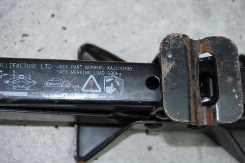

Heute zur Fahrzeugdemontage mit dem original Wagenheber gearbeitet... das Ding hat es hinter sich.... wenn mir jemand original Ersatz anbieten kann. Aber in Zukunft wirklich nur noch Bordwerkzeug für den Notfall...
Wagenheber.jpg [ 338.06 KiB | 36048-mal betrachtet ]

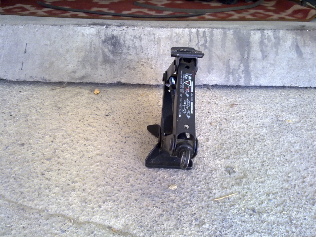

WP_000175.jpg [ 326.99 KiB | 35743-mal betrachtet ]
WP_000176.jpg [ 324.97 KiB | 35743-mal betrachtet ]
WP_000177.jpg [ 439.97 KiB | 35743-mal betrachtet ]
Sind die von mir gewählten Aufnahmepunkte ok? Lieder lassen sich die Unterstellböcke nur auf die erste Stufe ausfahren weil der Rangierwagenheber nicht höher kommt. Ist halt Mist entweder Low Profile oder große Hubhöhe. Oder ich muss nochmal mehr Geld investieren in einen Low Profile mit mehr Hubhöhe. Bloß da ich bei meinen Recherchen bei 100 € oder mehr.
