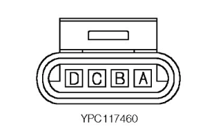

ich leg das beim MAP Sensor so auf , wie Du geschrieben hast , wenn du mir sagst wo Dein Pin 1 ist , wenn das Ding auf´m Tisch liegt , mit dem Halteklip oben ...
Links oder rechts ...
Oder man zeigt mir mal wo ich den C01XX Stecker in den Anleitungen finde ...

C0186, okay, heißt bei dem nicht 1-4 sondern A-D, aber ebenso durchgezählt. Wie üblich von der Steckseite aus:
Bildschirmfoto 2015-08-18 um 14.51.12.png [ 24.8 KiB | 22253-mal betrachtet ]
An die Anlasserkabel kommst du von oben dran.

AHHH, OK ! Ich hätts genau anders rum gedacht , wie mans schreibt , von links nach rechts ; ANDERSRUM ... :roll: Siehste ! :mrgreen:
Danke Mykel !
