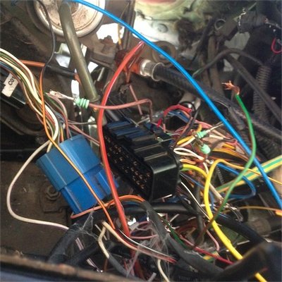

Stand der Dinge.jpg [ 127.84 KiB | 23276-mal betrachtet ]

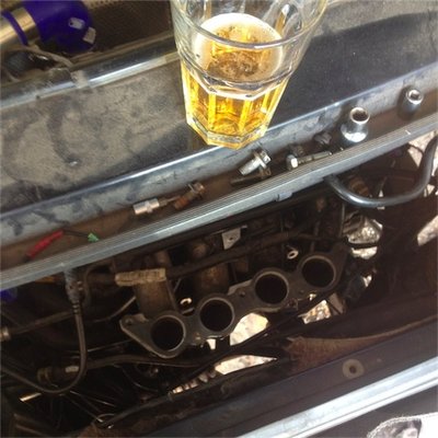

und deshalb brauch ich das hier :
boozin.jpg [ 103.75 KiB | 23276-mal betrachtet ]
Es ist fast unmöglich diesem Thema Elektrik etwas Humor einzuhauchen , das ist zu abstrakt ...
Lasst Euch nur sagen , das es meist um falsche oder Doppelfarbenkennungen der Strippen geht ... und .. äh , Lesefehler der Handbücher und Schaltungspläne , haha ...
Ich hab mit Thorsten und Jan mal einen Nachmittag nen Kopf gemacht , was im nachhinein doch ganz witzig ist , denn wir haben wie doof gemessen und es hat sich dann Tage später mit Meikolino herausgestellt, das wir den ganzen Tag den falschen Plan benutzt haben ... UUUUPS .... :mrgreen:
Denn der BlueThat nen MPI Emerald Kabelstrang und wir haben in den VVC MEMS3 Schaltplänen gesucht und uns gewundert , warum das beim Durchmessen überall an den falschen Pins gepiept hat ... :lol:
Nun macht einiges mehr Sinn ... übrigens werden die MPI Einspritzdüsen doppelt angefahren , soll heißen : 2 + 3 und 1+4 öffnen immer zusammen , was echt schräg ist , somit wird dort Sprit verschwendet ... na , egal , wen interessiert´s :angel:
Ich hab dran , oder einfacher , was noch fehlt :
IACV , da gibt sich das Emerald Datenblatt etwas spärlich , wo , wie ,was hinkommt ... Ich muss die Emerald Jungs nochmal anhauen deswegen ... ;)
Die Spritpumpe liegt mit drei Leitungen des C0114 Steckers an dem Switched Earth Pin 20 am Emerald an , wie eigentlich die Hälfte aller Strippen dort anliegen ...
Und dieser Pin 4 im C0114 geht im Schaltplan zum Relais und beim Durchmessen piept der ganze Rest aber wieder mal im besagten "Switched earth pin 20" ... :?
Wie gesagt , ein trockenes Thema mit wenig Nährwert und viel Kopfschmerz , aber ich hab so einige Schritte in die richtige Richtung getan ...
Die Angst ist halt die, irgendwie doch nen Fehler gemacht zu haben und beim Anstecken das Emerald zu Schrotten, denn Mechanik vergibt Fehler irgendwie gelassener ... bei Elektrik ist meist immer gleich was richtig in Arsch ... :evil:
Jetzt nur noch IACV ... dieses Scheissteil hat allein 6 Pins die alle im Emerald gepinnt werden ... ich dachte das Ding ist nur für den Leerlauf zuständig ?
Aber irgendwie müsste dieser hier meine neuer Liebling sein :
Dieser Smiley gibt der Emerald Umpinn Aktion den richtigen Rahmen ...

Ich hab mir da was überlegt , ich gehe mal meine kleinen Problemchen mit Euch durch ...
Willkommen bei " Elektronenwandern im Schamanentum" oder "Elektrik für Vollidioten Grundkurs 1" : ... :mrgreen:
Sozusagen Anwendungsbeispiele aus der Praxis ( eines Ahnungslosen ... ) :lol:
Seite 41 in den Schaltplänen ab 2001 , links unten findet Ihr den
" Crankschaft Sensor CKP T102 " ...
So weit so gut , ich finde bei mir auch diese beiden Strippen blau/weiß und blau/lila.
Supi denkt man sich !
War eben noch mal am Auto und watn Zufall, finde ich beide Strippen auch separat mit denselben Kabelfarben am Emerald. Sie sind aber noch nich gesteckt ...
Somit schaue ich den Pin Plan vom Emerald Manual :
http://www.emeraldm3d.com/media/softwar ... 20v057.pdf
auf Seite 56 sagt das Manual mir, ich habe nur 1 Möglichkeit nen Crankshaft Pin zu stecken ...
Dabei hab ich aber 2 ... und in meinem Verständnis muss ich da doch irgendwo nen Stromkreis schließen ... :?:
Ich könnte also somit einen Pin von den beiden anlegen : Im Emeraldplan Pin31 : Crank sensor or ( OK , denkt man sich ! ) ( und jetzt kommts :roll: : ) digital distributor input ??
Wat digital ? Nullen und Einsen ? Das verstehe ich nicht wirklich , wie das zusammen passt , außer dieser Crank Sensor gibt nur eine Schaltungsart raus ...
1 wäre Signal , 0 wäre kein Signal ... z.B. so die Gedankengänge eines ( verwirrten ) Gitarristen ... :mrgreen:
Ach so, im Schaltungsplan ist da noch ein Schwarzes Kabel welches aber als Quadrat im Plan die beiden anderen Kabel überlappt , den Crankshaft Sensor also nicht wirklich erreicht :?:
Ist das meine Masse ? die da irgenwie , very british , abgenommen wird ?
Um mein Gefasel mal in Worte zu fassen :
Welches der beiden Crankshaft Pins würdet Ihr in den Pin 31 stecken
und würdet Ihr annehmen , das das dann funktioniert ?
( Einige weitere dieser kleinen Abenteuer lauern noch in der Pipeline , keine Bange ! )

Ich glaub , dieses Rätsel hab ich eben selbst lösen können ...
Auf Seite 57 im Emerald manual. pdf steht was von "distributor digital" und "inductive" mit meinem Pin 31 auf + ! Da die Induktive Geschichte ich eher als analog übersetze :mrgreen: meinen die da wohl den Crankshft sensor ! :up:
Na supi !
So 16. Aug 2015, 13:08
Hab ich mir gerade mal angeschaut. Der Kurbelwellensensor vom F ist offensichtlich ein massefreier, stromloser Sensor (vermutlich Reed oder sowas), der ein vom Steuergerät geliefertes Speisesignal oder auch eine potenzialfreie Messeleitung auf einen Empfängereingang durchschaltet. Wie herum der gepolt wird, dürfte egal sein. Das Emerald hat dafür zwei Kontakte (31 und 32), 31 ist der Signaleingang, 32 die gemeinsame Masse für Kurbelwellen- und Nockenwellensensor (Main trigger sensor earth; Earth return for main/cam trigger sensors). Dazwischen würde ich die zwei Kabel hängen, wie gesagt gehe ich davon aus, dass die Polarität Wurscht ist. Dasselbe gilt auch für den Nockenwellen-Sensor, der hat auch zwei Drähte (schwarz-blau und rot-gelb), der kommt dann zwischen Klemme 15 (Cam phase or custom input; Cam sensor input [if required]) und Klemme 32.
Denke ich mir mal so, musste aber probieren.
So 16. Aug 2015, 13:09
So wie ich vermutet habe steht es auch auf Seite 58 im Emerald Manual. :konfus:
So 16. Aug 2015, 13:12
Beiträge: 1926
Yeah ! So löppt dat ! :up:
Ich probiers ! :up:
Ich lade gerade die Batterie ...
Und dieselbe Seite 57 ; Mykel , Throttle Poti ... red, green und black, das wär schön , ich hab yellow , gemessen geht auf 8 ( immerhin ) und die anderen beiden sind original nur, äh, PINK :? ... ich hab die noch nich gemessen , aber wie misst man , was da plus oder minus von den beiden Kabeln is oder sein soll , wenn ich minus auf pin30 mit den ganzen anderen verdrahte, die da auch drauf gehen , öööps , und das stimmt dann nich, dann ha ich da nen KURZEN , gelle ??
Wie misst man das ?
Denn das Elektrik-Handbuch ab BJ 2001 sagt Stecker : CO175 : ALL to ALL UIhhh , ... das gibt mir auch kein + oder - ... :(
