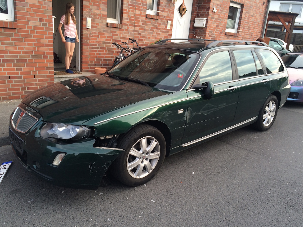

Um halb acht kommt von draußen ein knirschendes Geräusch, und wir stürzen vor die Tür. Der Schulbus hat mal eben so die Seite von unserem Seventyfive demoliert:
IMG_3863 kl.jpg [ 451.65 KiB | 35566-mal betrachtet ]
Tür eingedellt, Kotflügel eingedellt, Seitenspiegel amputiert, Seitenblinker eingeebnet, Frontschürze abgerissen, Kennzeichen demoliert, irgendein Schaumstoffteil von unter der Schürze zerstört. In ein paar Minuten kommt der Sachverständige, ich befürchte einen wirtschaftlichen Totalschaden.

Moin Mykel,
Den Kotflügel kriegt man wieder ausgebeult; Stoßstangen bekommt man gebraucht; Spiegel auch.
Den kriegt wieder hin....

Autsch. Wie kann man als Berufsfahrer ein stehendes Auto dermasen übersehen!?

Ärgerlich :!:
Aber -als kleiner Trost- wird gut Geld geben :up: 10 oder 20 % über Zeitwert müssen die noch zahlen, wenn man repariert meine ich. Schaden ist natürlich reparabel, aber is ja klar soweit. Blechteile können drin bleiben, Stoßstange kann man retten so wie es auf dem Foto auszusehen scheint.
Denke mal Abrechnung auf Gutachten, und dann selbst machen außer Lack wird der beste Weg sein. Dat schöne Auto :konfus:

Nee, nee, Stoßstange ist oben unter der Haube abgerissen, die muss neu. Und Mk2 sind schwer zu kriegen. Der Kotflügel ist deutlich verzogen, Spaltmaß an der Tür ist von oben nach unten von 5 auf fast 0 mm zusammengedrückt. Die Tür kann man wohl retten, auch wenn der Kratzer eine scharfe Kante eingedrückt hat. Zumindest der Scheinwerfer scheint heilgeblieben zu sein, auch wenn da innen irgendwas ein bisschen klappert, wenn man dagegenklopft.
Mal ne grobe Rechnung
Frontschürze 380 €
Schaumstoffteil unter der Schürze (gebrochen) 60 €
Kotflügel 205 €
Außenspiegel 200 €
Kleinteile wie Seitenblinker, Schrauben und Nöppel ca. 50 €
Tür ausbeulen, Lackvorarbeiten, De- und Wiedermontage 400 €
Lackieren 700 €
Summe 2.000 € plus MwSt. also 2.400 €
Dann noch ein neues Kennzeichen, Gebühren Zulassungsstelle usw. bin ich bei 2.500 € wenn es ganz gut läuft. Und das sind die Preise bei Rimmer, hier in DE sind die Teile in der Regel 25% teurer. Ist auf jeden Fall ganz knapp am so genannten Wiederbeschaffungswert dran.
