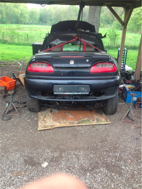

ich hab mir ein bisschen zeit gelassen und mir somit 2 halbe Tage bei Regen gegönnt , als 1 Tag bei schönem Wetter ...
Somit waren es wieder mal ( fast ) Stalingradbedingungen ... :lol:

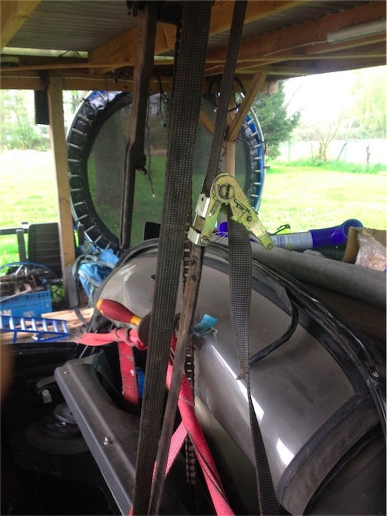

Schwiegervaddern hat damals ein verdammt gutes Carport gekauft , denn diesmal war von Knacken im Gebälk nix zu hören ... vielleicht hilft da die Feuchtigkeit bei ...
was weiß ich ... :
gut gegurtet.jpg [ 142 KiB | 23490-mal betrachtet ]
geht das auch und hält :
hält .jpg [ 198.6 KiB | 23490-mal betrachtet ]

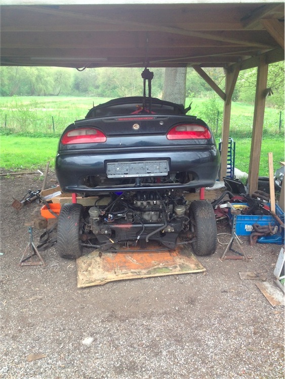

Alleine sind die Vorabeiten doch ganz schön langwierig ...
Aber Stück für Stück kommt er dann ...
nochn büschn.jpg [ 190.73 KiB | 23490-mal betrachtet ]
Feddich und hält auch mit nur 4 Schrauben unter dem Auto und das Carport hält auch das !
Geiles Teil !
hält auch mit Motor.jpg [ 205.22 KiB | 23490-mal betrachtet ]
Echt was geschafft das Wochenende ... das andauernde runter und hoch , liegen knien , schauen ... ( fluchen :lol: ) ( Werkzeug suchen :mrgreen: )

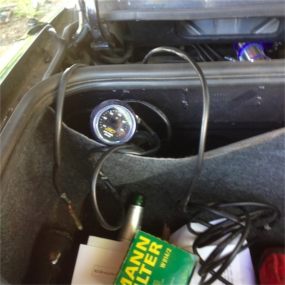

4. Dieser Breitband Lambda Sensor Gebimselkrams... die Kabel müssen quer durch das Auto nach vorn gezogen werden , WAT ? Ohne mich ! :down:
Ich bau das in den Kofferraum , ich brauch vorne keine Lichorgel, um die Lambda Werte zu lesen ... sorry , das Ding soll nur funktionieren , mehr will ich von dem Ding nich sehen !

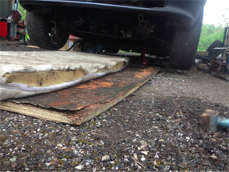

Ich hab natürlich wieder einiges gelernt ... die gestrige Hauptkatastrophe ist das hier gewesen, hätt ja auch mal jemand vorher sagen könen das ich drauf achten soll , die zu tauschen, als der Motor noch draußen war, :lol: ... : oben vvc, unten 75T
sind ja man doch verschieden.jpg [ 311.95 KiB | 23212-mal betrachtet ]
haha, das Gestänge da zu wechseln , ohne alles wieder runterzureißen , was ich schon fertig hatte , hat mich echt fertig gemacht ... 3 Stunden probiert , wie es da reingeht , ohne irgendwas kaputt zu machen ... im eingebauten Zustand des Motors echt ne Qual ... :(

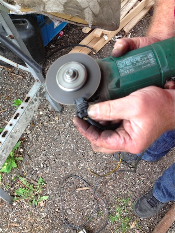

Thorsten / als Fachwerker war wieder mit dabei , ohne Ihn hätt ich schon lange die Karre in der Elbe versenkt ! :angel:
Trickreich wurde mir gezeigt , wie man nicht passende Sensorenstecker des 75T auf die des VVC´s umgestaltet :
so gehts auch.jpg [ 209.14 KiB | 23212-mal betrachtet ]

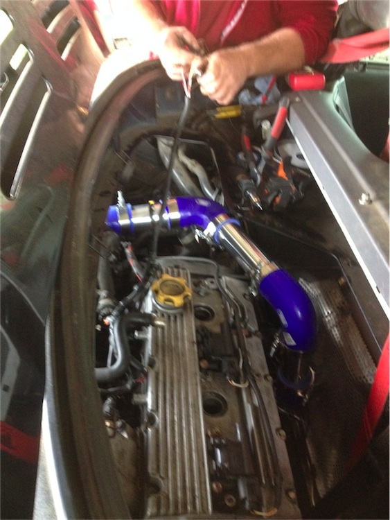

Da ich keinen Bock mir mit dem Lambda Gedöns mir die nächste Jahrhundertbaustelle aufzuhalsen , werd ich das hier hinbauen :
da kommt er hin , so ungefähr....jpg [ 105.08 KiB | 23212-mal betrachtet ]
Ich brauch im Cockpit keine Lichtorgel ... 8-)
Lambda Kabel für den Einbau vorn als Uhrersatz außerdem allesamt zu kurz ... :down:

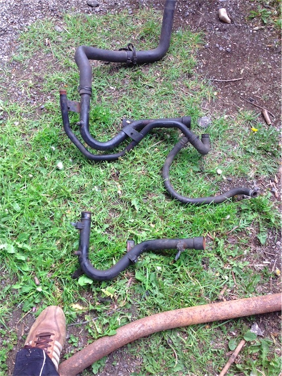

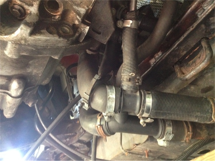

Ich hab heut den Zu und Ablauf der Wasserversorgung des Turbos aus den Resten
des 75T PRT Geschläuchs gebaut , ehrlich alle Teile dabei , auch die so dringend benötigten T Stücke , mit den richtigen Maßen ... hatte Thorsten natürlich mit einem Blick erkannt :mrgreen:
Somit hab ich das heute gemacht , ob da dicht hält , wird die Zukunft zeigen ... :
von der Resterampe.jpg [ 145.89 KiB | 23212-mal betrachtet ]

Das sind die beiden Kühlwasserrohre, die beten um Ersatz gegen stainless... :up:
...und mach mal ordentliche Schlauchschellen rauf, diese original HGF-Schellen sind fürn Alteisenhändler.
