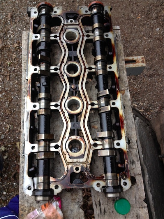

Ich hab vorhin den Nockenwellenkasten abgebaut , hab das anaerobe Dichtmittel bekommen und hab mich drangemacht ...
Dann das :evil: schaut mal :
Neues aus der Geisterbahn.jpg [ 201.04 KiB | 21253-mal betrachtet ]
die dunklen Ablagerungen sind Exhaust Seite und bedeuten , äh , was ?
zu heiß ? oder zu schlecht Abgedichtet worden ... Nockenwellenkasten wegschmeissen ?
tja , nu hab halt keinen anderen und ich beruhige mich damit , das das ja nur ein halbes Jahr halten soll ... :(

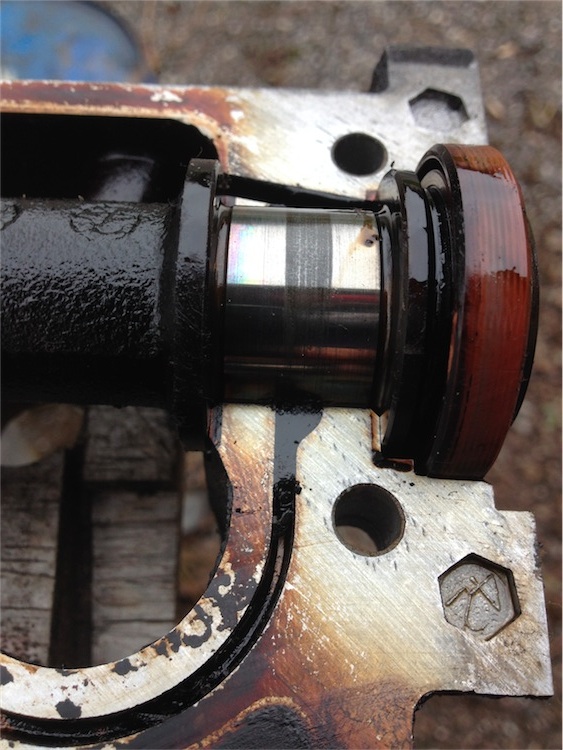

Na ja , beim genaueren hinschauen is mir die Kinnlade runtergeklappt , denn soviel weiß ich ja nu langsam auch, das das hier echte Scheisse is ... :
no oil .jpg [ 151.26 KiB | 21253-mal betrachtet ]

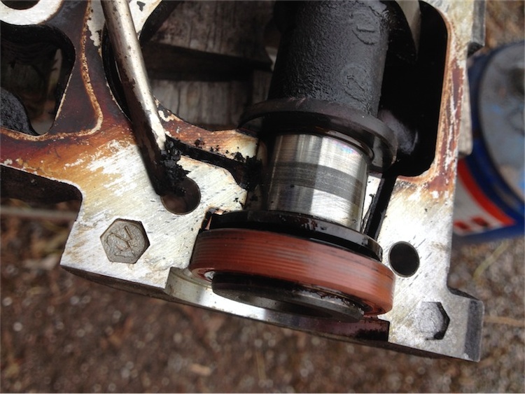

und hier :
wat fürn Kack.jpg [ 149.02 KiB | 21253-mal betrachtet ]
daher auch die Riefen auf den Nockenwellen ... :evil:

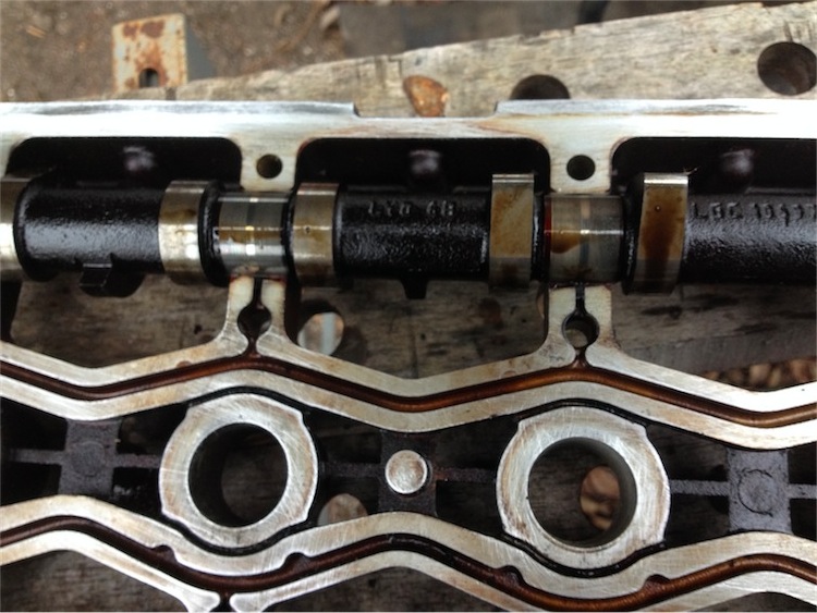

Und nich nur da :
no oil 2.jpg [ 138.09 KiB | 21253-mal betrachtet ]
hab alles erst mal saubergemacht und hoffe , das das Alles nich so schlimm is ...
Es war aber das Erste mal, das ich selber gedacht hab : da muss ja alles neu !

Und quatsch, die Ablagerungen sind nicht Exhaust Seite sondern Intake Seite , is aber auch egal die waren nämlich überall , auf der anderen Seite hatte ich die schon entfernt ...

Hm, wenn ich mir das Bild ansehe, dann war da wohl jemand recht großzügig mit dem Dichtmittel. Oder hat das falsche genommen. Sind die Spuren denn nun Ablagerungen oder Riefen? Ablagerungen kriegt man gut mit Edelstahlpolierpaste („Astonish“ vom Kodi) weg, Riefen wären natürlich nicht so nett.
Di 2. Dez 2014, 19:13
Beiträge: 111
Wohnort: Essen
Also Cadde, diese Bilder sehen doch nicht so schlimm aus. :roll: Wie Mykel schon vermutet = Dichtmittel?Anzugsmomente? auf jeden Fall standen die Auflageflächen nicht sonderlich gut zueinander. (nicht reibschlüssig und ungleichmäßig) Linealprüfung der Dichtflächen würde ich vorschlagen. Lege die Teile einmal leer aufeinander und prüfe mit einem Spion (Fühlerlehere) die Auflagefläche von außen. Planer Untergrund und Gewicht von oben sollten hilfreich sein. Prüfe aber erst mal nur nach dem losen Auflegen.

Aha, OK !
Sollte ich also "größere" Spaltmaße haben, dann wäre der NW-Kasten verzogen und somit Ausschuß, richtig ?
Kleinere oder kaum/keine Spaltmaße würde also heißen, Sie hätten z.B. falsche Anzugsmomente benutzt ...
Aha , hab ich verstanden ! :up:
Ich denk mir ja , ohne Schmierung wären da die Laufflächen geschrottet worden ...
So Metall auf Metall is ja man nich so gut , ähem ... :lol:
Sind Sie ja scheinbar nicht ( großartig ) , sonst wären da ja heftigere Riefen drin , oder ?
Ich sach ma Schwein gehabt ...

Cadde tu dir das nicht an,die Verarbeitung und die Montage der Dichtpaste und der Teile bei diesen Temperaturen macht ausser Blödsinn gar keinen Sinn.
Du reißt dir den Arsch auf und es bringt nix.
Pack den Koffer bis April zusammen oder bringe alles in den Keller und bau da weiter ausser auch da hast du Minus Grade

Wenn da keine Riefen auf den Laufflächen sind, ist alles ok. Saubermachen, dann siehst du mehr!
Franz hat natürlich recht, das sehe ich genauso... (ich hab´s dir gesagt, Plane umzu und Brenner auf Stufe 5! ;) )

Was die NW´s angeht, an dem Motor war mal wieder ein Stümper. Entweder Ablagerungen von Ölkohle in den Kanälen und keine Dichtmasse verwendet, oder zuviel oder falsche Dichtmasse und dann Dichtmasse in den Kanälen. Von den Bildern her ersteres. Nw´s hätte ich zur Not noch. Aber versuche erstmal, die vernüftig zu reinigen um dann den Zustand zu bewerten. Eventl. kennt auch jemand Verschleisserte der Nockenwellen, dann könnte man die zudem vermessen.

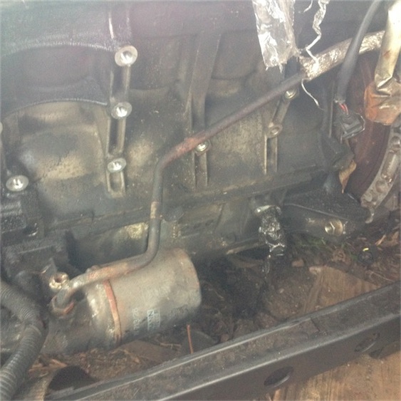

Und hier , bei meinem geht die Ölzufuhrleitung direkt in den Turbo und zwar ungekühlt ... schön das man das jetzt genau sehen kann ... oder die machen das woanders , hab halt nur den Motor und nich den ganzen Wagen da ... :angel:
Nix mit Oilcooling in der Serie, an dieser Stelle , so wie´s ausschaut ...
nix oilcooler.jpg [ 103.08 KiB | 21110-mal betrachtet ]
Da bau ich den größten Kühler hin , den ich finden kann !

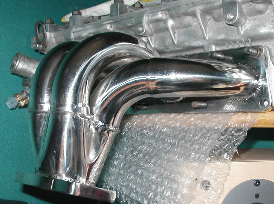

1. es gibt nicht "den" Turboumbau, da sich alle Teile gegenseitig beeinflussen. Es gibt am Ende eine Gleichung, die leider eben nicht so knackig ist , wie die e=mcquadrat sondern EHER : eine Ansammlung von Viariablen , oben wie unten des Bruchstriches, die sich gegeseitig bekämpfen , wie die roten Khmer ... :D
2. somit gilt es alle Komponenten zusammenzutragen, die auf bestimmtes Leistungsband abgestimmt , eine für die beteiligten Komponenten langfristige Zusammenarbeit ermöglichen. ( sofern die Komponenten heil bleiben/sind, sollte das halt nicht der Fall sein , ist die Fahrt zum Schrottplatz mit den Resten des Motors angesagt ... )
3. Ich bin jetzt doch schwer für unseren kurzen Turbokrümmer , denn die langen Leitungen bedeuten auch : Druckverlust durch die Wärmeabstrahlung der Rohre, welches das Ansprechverhalten verschlechtert. Bei uns bedeutet gleichlange Rohre = Medusa und mehr Hitze im ohnehin schlecht belüfteten Motorraum ...
Ach du Kacke , ich tu ja fast so als wüsste ich langsam wovon ich rede ... :angel: ( no way ... :mrgreen: )
4. auch aus dem Maxboost Thread : die einzige Erweiterung des kurzen Krümmers wäre ggf. diese Variante als Idee, dann aber ohne flashy chrome !
shiny_exh_manifold1_lg.jpg [ 78.87 KiB | 21075-mal betrachtet ]
