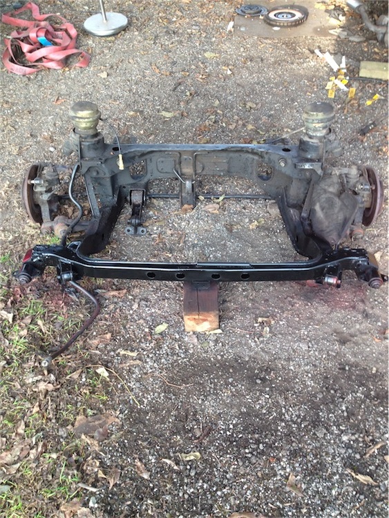

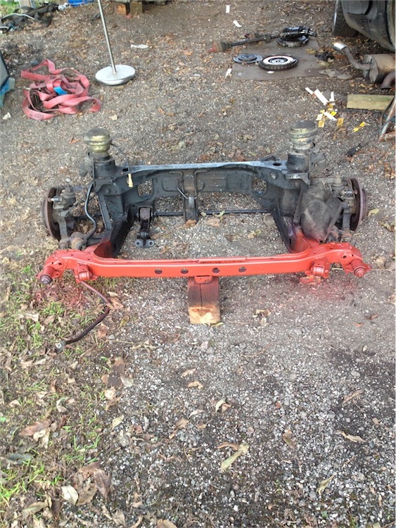

Nur mal der Vollständigkeit halber : die letzten Tage einiges gemacht und heute den Rest gewuppt bekommen !
grundiert.jpg [ 258.2 KiB | 24106-mal betrachtet ]
Tag trocknen lassen , dann grob Schwattz drüber ...

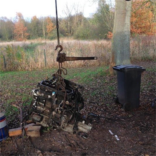

Motor aufgehangen
gut abgehangen.jpg [ 138.92 KiB | 24106-mal betrachtet ]
und nach , wie schon erwähnt , ner Runde " Schraubenschach " zusammengeschraubt und weggestellt.

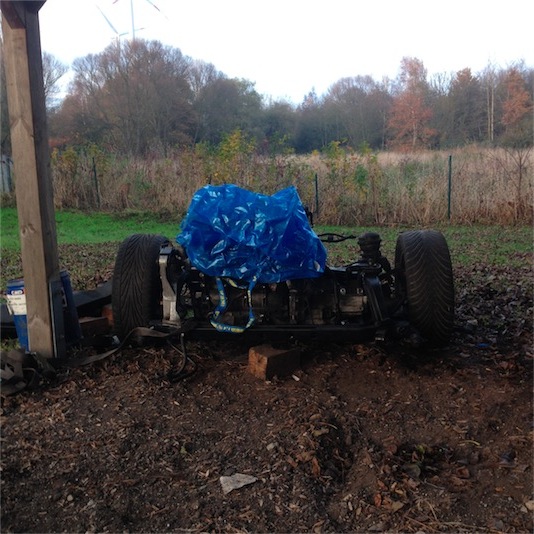

Warten auf den Auftritt.jpg [ 116.69 KiB | 24106-mal betrachtet ]
Nun wird hier erstmal nix erwähnenswertes passieren , bis ich die wirklich relevanten Teile kommen ...

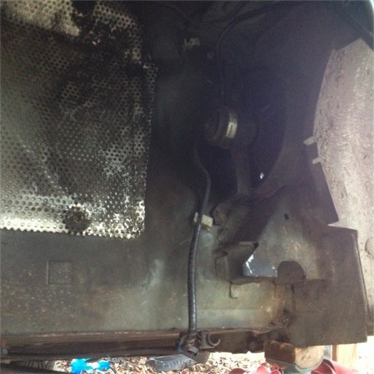

Ja, hinterer Hilfsrahmen vordere Querstrebe, die ist immer rostig vermutlich wg. dem Auspuff, der da in der Nähe ist. Wenn mein Hilfsrahmen mal draussen ist, wird der auch gemacht. Hoffentlich hast du vorher brav entrostet :(
Während des Wartens kannste ja schonmal die aberissenen Schrauben ausbohren und Gewinde neu drehen?!

Hab brav entrostet und mir eben von Jan68 nen Bohrersatz geliehen , nu bohr ich noch die Schrauben raus ...

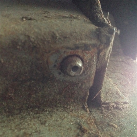

Tja , die klitzeklitze Kleinigkeiten , wie z.B. abgebrochene Bohrer in den wichtigen Schrauben , die den Hilfsrahmen halten, uuuh ...
KACKEEEEE ! :down:
Hab mit nem kleinen angefangen, Mitte gekörnt , halb drin....
knack uuuuUUUUNND : FUCK ! :evil:
nix zu retten.jpg [ 83.69 KiB | 24018-mal betrachtet ]
Ich muss da jetzt erst mal drüber nachdenken , ich frag mal ob bei mir im Fussiclub jemand ein portables Schweissgerät hat. Ich glaube es steht so viel Schraube über, das man da ne andere Schraube dranpunkten kann , um diese dann rauszudrehen. So ward dat nix ... :down:

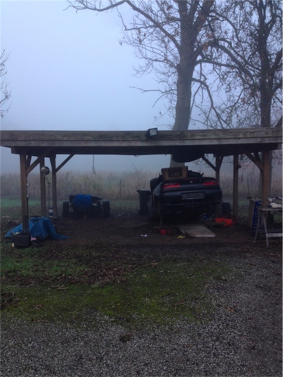

Hab eben aber Muffensausen bekommen , als ich mal auf die , nicht vorhandene , Umgebung geschaut hab ... und mir sofort der John Carpenter Film einfiel :
Nebel des Grauens.jpg [ 170.46 KiB | 24018-mal betrachtet ]
und das verheißt ja meist nix Gutes ... :lol:

Also zumindest zum letzten Bild (und auch zu einigen anderen davor :mrgreen: ) passt das mit dem Grauen schon ganz gut :angel:
Spann dir doch zumindest zur Wetterseite mal ne Plane/dicke Folie, damit es nicht so zieht in der Bude des Grauens :twisted: Oder komplett mit Plane zu machen bis auf den Eingang natürlich :roll:
Dann kannste da auch überlebend überwintern in der Behausung :up:
Zum Bohrer, schöner Mist :down:
Dafür immer gute Bohrer nehmen, Stück nicht unter 10 Euro oder so, nix HSS, darüber kommt noch was :up: Und nicht verkanten das Teil, sonst ... knack kack.
Kannste nicht mit ner fetten Rohrzange den Bohrer linksrum rausdrehen?
