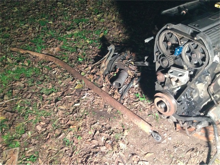

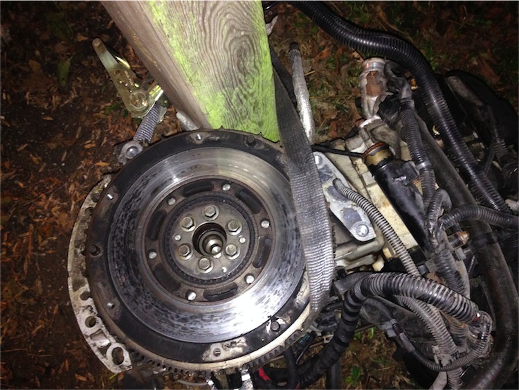

Ich eben allein versucht die Schwungscheibenschrauben zu lösen, da hat sich der gesamte Motor immer mitgedreht , uhhhh ....
ich ihn zur Strafe erstmal am Carport festgeschnallt ! hehe ... :mrgreen:
hiergeblieben.jpg [ 177.29 KiB | 21464-mal betrachtet ]

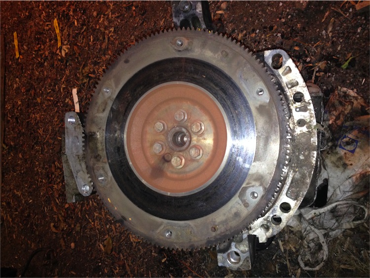

Denn unsere Schwungscheibe
schnucklig.jpg [ 168.1 KiB | 21464-mal betrachtet ]
ist nur ein drittel so schwer , wie vom ZZT :
mächtig.jpg [ 160.37 KiB | 21464-mal betrachtet ]
ein echtes Viech ! :down: Da darf man fast froh sein , das die Masse nich in Bewegung gebracht werden muss ... :lol:
Nun hab ich die Schwungscheiben schon gewechselt und das nächste Problem kommt angeschlittert ... "Zentrierdorn" für die Kupplung ... jetzt weiß ich warum man den wohl braucht ... KACKE ! :evil: Ich hab mich in Gedanken schon gesehn wie ich das Getriebe mit dem Block verschraube und das Licht am Ende des Tunnels immer heller wird ... :angel:
QUIIIIITSCH ! Nix da ! :twisted:
Ich wollt schon versuchen die Kupplungsscheibe nach Auge an den Umrissen des Abriebs an der Schwungscheibe auszurichten und es einfach zu versuchen ... :?:
Spricht da irgendwas gegen ? Wenn ich das Ding da irgendwie auf die Getriebewelle bugsiert krieg , wär doch alles Ok , oder ? :angel:
Oder ist das ein NO,NO ! Macht man nicht ? :?:

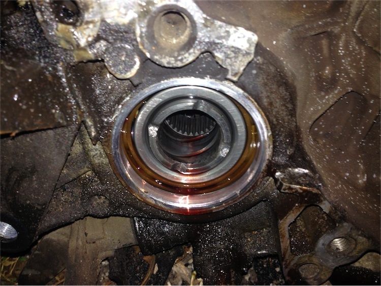

Ich hab noch was ...

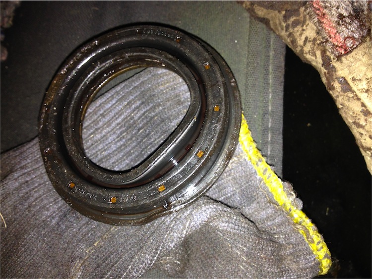

Die Simmerringe , ähem : der hier ist drin, kann Ihn fühlen und der ist wohl dem Anschein nach heil ...
eklig.jpg [ 235.31 KiB | 21464-mal betrachtet ]
aber die andere Seite , huh , ist die schon raus ? oder ist er der Braune dort ? sieh eher aus als wär das schon das/ein Kugellager ...
eklig andere Seite.jpg [ 178.5 KiB | 21464-mal betrachtet ]
Sorry Männer, hab eben mal gesucht, bei Limora brauchen die die Getriebenummern und die hab ich nich, wüßt jetzt nich mal wo ich suchen sollte ... :

Ha, siehste , der Simmerring ist doch schon raus ... der muss noch an der Antriebswelle "kleben" , denn gefunden , hab ich Ihn nicht. Ich muss nach dem noch mal suchen ... eigentlich ein Zeichen , das der wohl ersetzt werden wollte , wenn der einem schon entgegenfällt, wa ? :lol:
Der muss ja irgendwo sein , hier kommt ja nix weg ... :mrgreen:

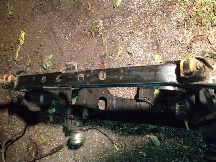

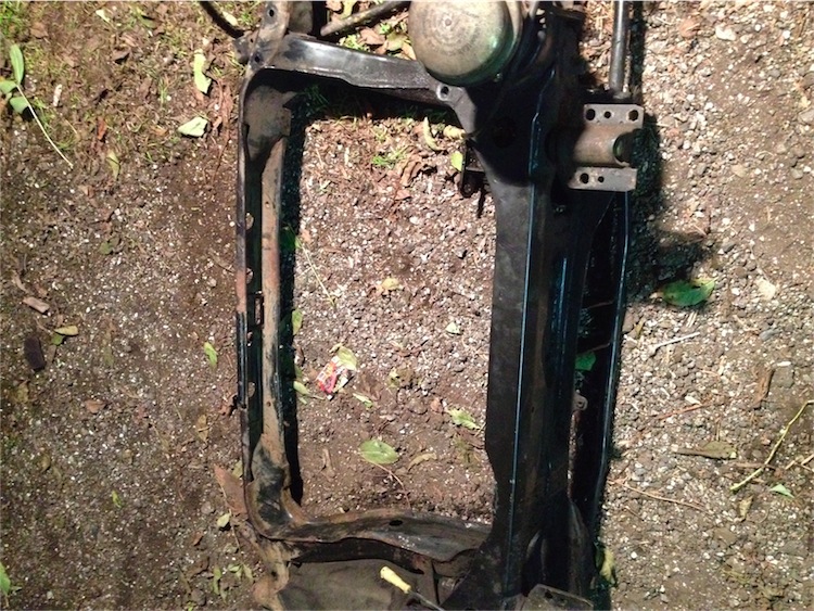

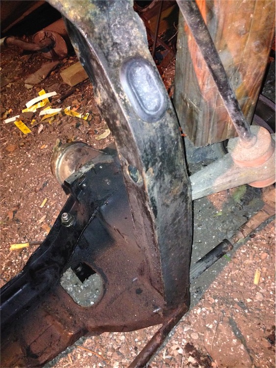

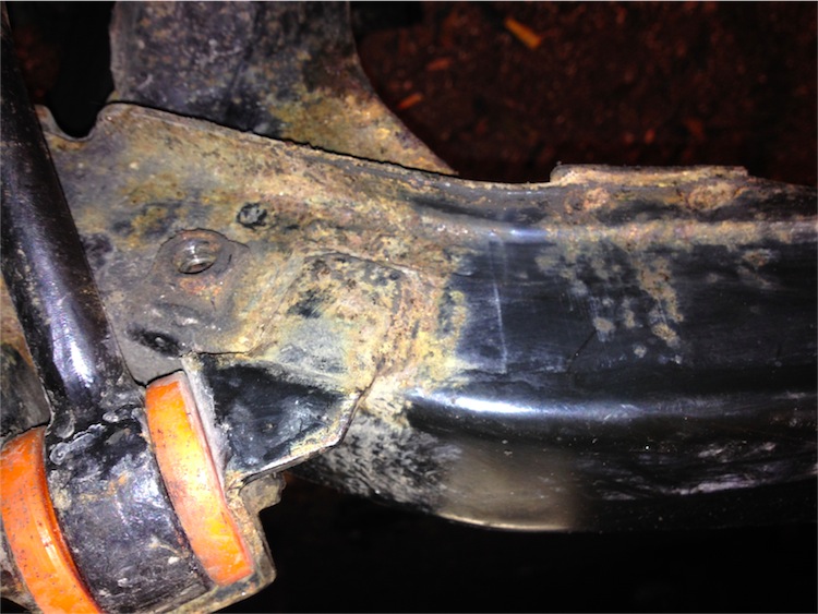

1. mein Rahmen sieht gar nicht so beschissen aus , um nicht zu sagen , der hat sich für 16 Jahre erstaunlichst gut gehalten. Ich hab mal das ÖL-Sand-Gemisch abgewischt und zum Vorschein kam echt nix, vor dem man Angst haben muss : der hintere Teil hat original gar nix :up: , innen ein paar kleinere Stellen.
Ich glaub die ÖLDreckMelange hat einen sehr schön schützende Eigenschaften.
gar nich schlimm.jpg [ 190.98 KiB | 21394-mal betrachtet ]
gar nich schlimm 2.jpg [ 192.31 KiB | 21394-mal betrachtet ]
könnt schlimmer sein.jpg [ 239.85 KiB | 21394-mal betrachtet ]
na ja .jpg [ 137.52 KiB | 21393-mal betrachtet ]
Antriebswellen sind auch raus , ich weiß noch nicht, ob ich einfach 2 gebrauchte kaufe , oder die versuche wieder hinzukriegen.
es kommt gleich noch mehr, werd jetzt erst mal was Essen !

Das Öl-Sand-Gemisch ist die Konservierung, das muss so! :lol:

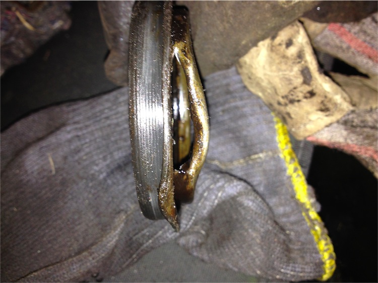

2. ich hab den Simmerring gefunden , der wurde beim Ausbau vom Kuhfuss erlegt und war noch an der Antriebswelle dran ...
gute Arbeit.jpg [ 116.72 KiB | 21389-mal betrachtet ]
leider so, er hat sozusagen fertig ! ( würde der Italiener sagen ! :lol: )
vom Kuhfuss erlegt.jpg [ 170.62 KiB | 21389-mal betrachtet ]
Somit hab ich eben schon auf SOFORT KAUF gedrückt und ich hoffe , da kommen die richtigen Ersatzsimmerringe.

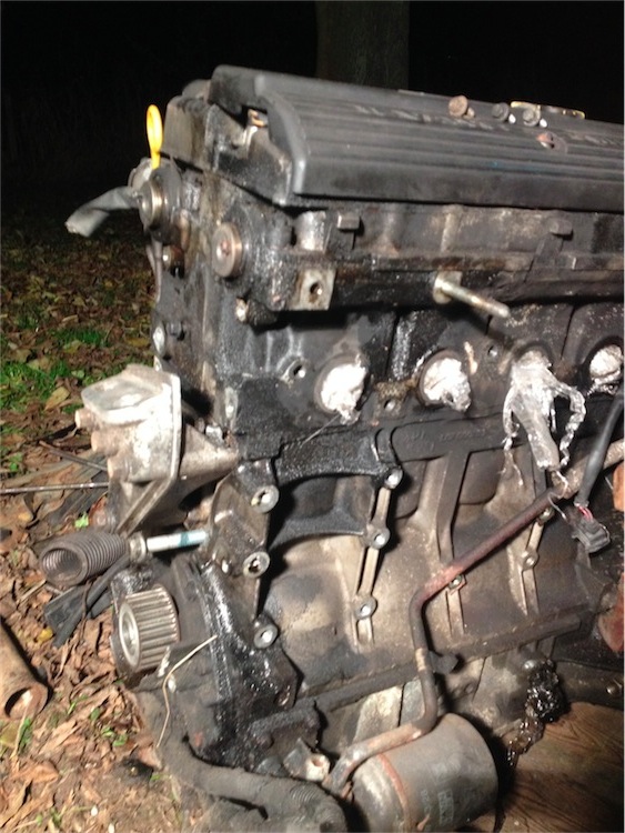

na ja , nu noch ein paar evtl. wirklich relevante Fragen :
schaut mal :
Oil of olaz.jpg [ 158.08 KiB | 21389-mal betrachtet ]
ist da alles leckgeschlagen, oder wat ? sieht aus , als kommt da ein bisschen was
aus dem Ventildeckel und läuft dann zwischen den Auspuff Löchern 1 und 2 langsam runter , ein Nebenfluss ist da beim Nockenwellendichtring ... sollte man diese da jetzt wechseln ? muss dafür der Nockenwellenkasten ab ? :roll:
Läuft das unter vernachlässigbar gering oder unbedingt machen , Dummkopf ! :?:

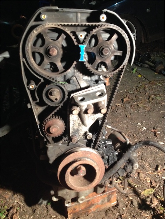

Das ist allerdings das Schrägste :
Die Nockenwellenräder haben nicht nur eine, nee, sondern 2 "wir stehen richtig" Nuten/Anzeigen. Und zwar jeweils 180grad , als wolle man das Rad in der Mitte durchschneiden. Ich glaub , das kann man leider auf dem Bild ganz schlecht erkennen.
Glaubt mir , es sind 2 ! Was soll das denn , bitte ? :shock:
Damit man die Ja nicht vernünftig einstellen kann , oder wat ? :twisted:
Ich hoffe mal die Einstellprozedur der Nockenwellen/Zahnriemen ist derselbe , wie beim VVC , das beide Nuten innen gegenüber liegen müssen ... oder ist das auch schon wieder was anderes ...

Hm, der Nockenwellenkasten ist wohl wirklich undicht, der muss runter. Ist beim non-VVC aber nicht so die Welt, auch das Aufbringen des Dichtmittels ist einfacher als beim VVC. Die Nockenwellen-Simmeringe müssen dann eh neu, der am Einlass scheint ja auch schon gut zu siffen.
Wichtig ist, dass du erst den Kasten wieder montierst und dann die Simmerringe einpresst (M10 Gewindestange in das Wellenende, passende Nuss draufsetzen, Unterlegscheibe und dann mit ner Mutter reinpressen). Wenn die Simmerringe auf den Wellen drauf sind und dann der Nockenwellenkasten aufgesetzt wird, klemmst du die ein und die werden gleich wieder undicht.

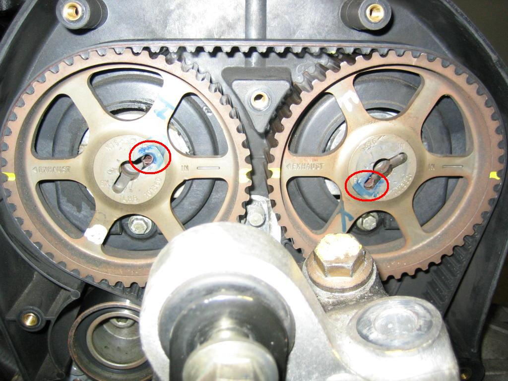

Was die Nockenwellenräder angeht: Sowohl an den beiden Nuten für den Passstift als auch an den Markierungen zum Einstellen steht jeweils EX(HAUST) und IN(LET) dran, kann man bei der Montage fast nicht verwechseln.
So 16. Nov 2014, 00:25
Hier noch ein Bild um zu verdeutlichen was Mykel geschrieben hat. Da sieht man gut wie die Nockenwellenräder und Nockenwellen (Paßstifte) stehen müssen
Stellung Nockenräder.jpeg [ 129.53 KiB | 21379-mal betrachtet ]

Stimmt , jetzt wo es hell ist und ich den Dreck mal von den Nockenwellenrädern gewischt hab , kann man es lesen ... vorher sah es nach zwei Strichen aus ...
Sorry !
Und die Nuten stehen sich also nich innen gegenüber, wie beim VVC sondern außen, so wie´s aussieht.
Oha, das wär ja schön in die Hose gegangen ... :lol:
