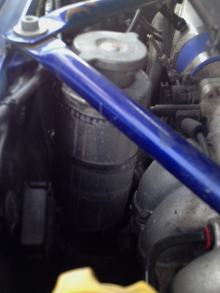

Ladeluftkühler
Da hat BBR ein eigenes Design entworfen, ein hübsch gemachtes Alu-Kästchen mit innenliegendem Wärmetauscher. Das Kühlsystem ist komplett unabhängig und besteht aus einem Kühler, der vorne vor dem Wasserkühler montiert ist, ähnlich dem Klimakühler, nur etwas größer. Dann noch ne elektrische Wasserpumpe und ein kleiner Ausgleichsbehälter - fertig ist die Laube.
Hier die Alu-Box:
Dateikommentar: Ladeluftkühler
Ladeluftkühler.JPG [ 574.66 KiB | 19409-mal betrachtet ]
und hier der Ausgleichsbehälter, der etwas - ähm - klassisch daher kommt:
Dateikommentar: Erinnert an nen alten Opel oder so.
Ausgleichsbehälter.jpg [ 634.27 KiB | 19409-mal betrachtet ]

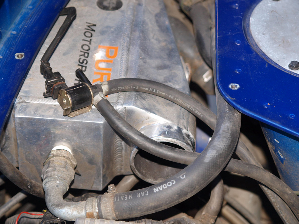

Wasser-Methanol-Einspritzung
Ebenfalls nachträglich verbaut wurde eine Wasser-Methanol Einspritzanlage vor der Drosselklappe:
Dateikommentar: Metahnnol-Einspritzanlage
Methanol.JPG [ 468.58 KiB | 19409-mal betrachtet ]
Mittlerweile habe ich mich schlau gemacht, sowas braucht man zur Erhöhung der Klopffestigkeit, da das komprimierte Gemisch im Motor zu einer vorzeitigen Zündung neigt. Das Ding wurde laut Rechnungen im Oktober 2011 eingebaut, also noch mit dem originalen, höher verdichteten Motor. Ich bin da noch etwas unschlüssig … einerseits ist jetzt ne Maschine drin, die statt mit 10,5:1 nur noch mit 9,2:1 verdichtet, andererseits ist der alte Motor wegen eines durchgebrannten Kolbens ausgefallen, was ja eine Folge von Motorklopfen sein kann. Mit dem Methanol-Kit sehe ich zwei Probleme. Einmal weiß ich nicht, wie der TÜV das sieht, zum anderen bin ich mir nicht sicher, ob das MEMS3 das auch noch ansteuern kann. Wenn das nicht unbedingt nötig ist, würde ich es lieber rauswerfen.
