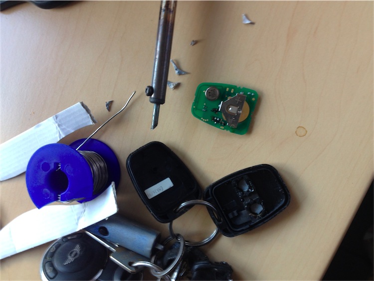

Und noch was ... ich muss immer bs zu 20 mal auf den Alarmknopf aus drücken, damit das gepiepe ausgeht , hab ja noch ne andere Fernbedienung und neue Batterie , kreuzgetauscht und nix ... mit beiden immer bis zu 15- 20 mal ...
Ich krieg Plaque ... das nervt ! :down:
Jemand ne Idee ?
Meine runde Fernbedienung hat auch nur sehr widerwillig auf mein Drücken reagiert. Ich habe sie geöffnet und auf die beiden kleinen Mikroschalter auf der Platine je ein kleines Papscheibchen (mit der Lochzange hergestellt; etwa 250-300 g/m²) geklebt. Das hat bei meiner Fernbedienung geholfen.

So, kurz aufgemacht und mir das mal angeschaut ...
Dabei die Batteriekontakte mal begutachtet und " et voila " : bei einem von den Batteriehalterbeinchen war die Lötstelle gebrochen !
Na also !
Scaled Image 1.jpg [ 98.36 KiB | 18229-mal betrachtet ]
Lötkolben und ZACK ! :mrgreen:
Dann noch 2 Pappscheibchen zurechtgeschnitten und einfach in die Gummischalen reingelegt , brauch man bei dieser FB nicht kleben, sonst kriegste die da nie wieder raus , haha ...
Nach dem 1. Test von 20 auf 3 mal drücken ... IMMERHIN !
