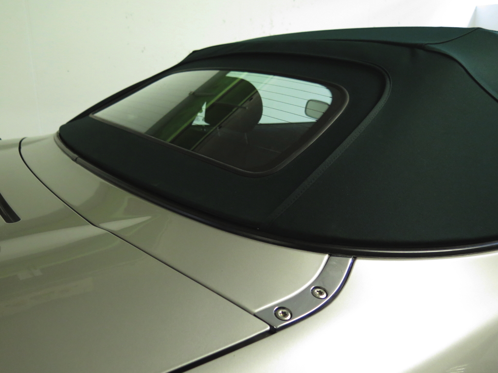

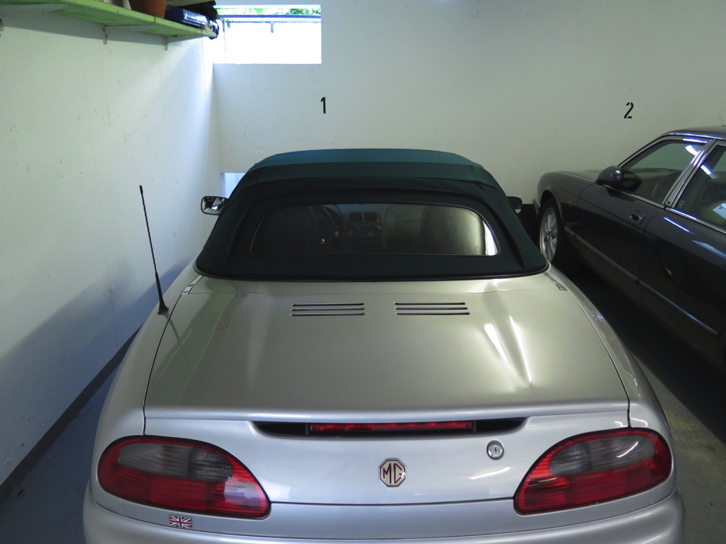

So, gestern war es soweit: habe meinen F mit neuem grünem Verdeck und Glasheckscheibe vom Sattler abgeholt. Optisch bin ich sehr zufrieden! Sieht echt top aus! Ich stelle dann gleich noch paar Bilder rein...
Was mich etwas stutzig gemacht hat, war die Aussage des Sattlers, dass der Einbau der Glasheckscheibe recht aufwendig gewesen wäre und er fast doppelt so lang gebraucht hätte wie sonst. Ich hatte irgendwie im Kopf, dass das bei euch allen relativ einfach und unkompliziert ging? Zudem sagte der Sattler, dass ich das neue Verdeck jetzt erstmal 14 Tage nicht öffnen solle - wegen der Spannung. Ob sich das Verdeck mit der Glasheckscheibe richtig schließen lässt hat er nicht probiert. Das Windschott lässt sich derzeit bei geschlossenen Verdeck schon mal nicht aufstellen (stößt an die Scheibe an). Wie sieht das bei euch aus? Lässt sich das Windschott nach Einbau der Glasheckscheibe bei geschlossenen Verdeck umklappen?
Was mich ebenfalls irritiert ist ein recht großer Spalt (auf jeden Fall größer als vorher) zwischen Verdeck und Übergang zur Karosserie hinten. Ich stelle dann gleich noch Bilder ein...
Hoffe, ihr könnt meine Bedenken zerstreuen... - man muss noch dazu sagen, dass der Sattler vom ersten Moment an recht skeptisch zur Variante mit Glasheckscheib (BAS) war...

Beitrag Re: MGF in platinumsilber mit grünem Verdeck?
So, hier die Bilder... - leider nicht bei Tageslicht...
Am besten lässt du das Verdeck ein paar Mal richtig gut nass werden, das passt sich dann an. Und (meiner Erfahrung nach) möglichst oft öffnen und schließen, damit Bewegung in die Sache kommt. Also anders, als dein Sattler sagt. Der im Übrigen scheinbar eh nicht viel Ahnung hat. Der reine Einbau des hinteren Panels dauert nur 10 Minuten, das aufwändigste ist es, beim Ausbau die alten Nietenreste aus dem Rahmen zu kloppen und die einzusammeln. Man muss es halt richtig machen: Panel obem am Reißverschluss korrekt einzippen, dann unten von der Mitte aus die Nieten reinpoppen. Erstmal immer ein Loch freilassen und dann abwechselnd nach links und rechts. Dann die freien Löcher auffüllen und als letztes die zwei großen Nieten vom überlappenden Teil des Verdecks verbauen - fertig.
Und ja, das Windschott stößt etwas an die Scheibe, das macht aber nichts. Wenn das stört, klappe es erst runter oder hoch, wenn du so 60-70 km/h fährst. Dann bläht sich das Softtop insgesamt soweit auf, dass es passt. Wenn du das Verdeck im Stand erst ein bisschen öffnest wird es eher schwieriger, weil das Gewicht die Scheibe dann noch mehr hineinhängen lässt.

Also bei mir stößt das Windschott nicht an die Glasheckscheibe.
Ich kann es jederzeit rauf und runterklappen.
Das ist vielleicht der Unterschied zwischen Original verbaut und nachträglichem Umbau.

Also der hintere Spalt sieht auf dem Foto tatsächlich etwas groß aus, eventl. sitzen die Verschlüsse (Klammern) in der Hutablage nicht richtig?!
Öffne das Verdeck mal vollständig und schaue, ob diese Glasscheibe sich richtig in die Hutablage legt. Ist deutlich anders als die Original-Form.
Ansonsten sitzt alles stramm, also ohne die unschönen Falten links oder rechts des Glasrahmens wie bei fast allen nachgerüsteten Glasscheiben. Daher hatte der Sattler vermutlich auch mehr Arbeit, da er es faltenfrei verbaut hat. Dazu reichen Poppnieten nicht aus ;)
Bzgl. des Windschotts, das originale MG-Rover-Windschott sollte sich ohne anzustossen umlegen lassen. Die Nachrüstteile mit dem Kustlederüberzug sind höher und stossen an.

Bin mir grad nicht ganz sicher. Sollte nicht normalerweise über der Leiste noch die Schaumstoffdichtung kleben die den Spalt dann etwas schließt?
In den meisten Fällen ist die dann jedoch so vergammelt, dass man den brei nur noch entfernen kann. Also entweder EPDM-Moosgummidichtung in entsprechender Stärke besorgen und drüberkleben oder so lassen...
Hallo zusammen!
Erstmal danke für eure zahlreichen Antworten!
Angeblich steht das mit den 14 Tagen nach Einbau Verdeck nicht öffnen in der Anleitung, die dem Verdeck beiliegt. Keine Ahnung - hab ich nicht gelesen...
Den relativ großen Spalt hinten finde ich grundsätzlich mal nicht so schlimm. Fraglich nur: wenn da Wasser reinläuft, ...wo läuft das hin? Läuft das irgendwie nach außen ab, oder fängt es irgendwo unter der Hutablage an zu Gammeln? Fahre nur bei schönem Wetter mit dem Wagen, aber man weiß ja nie...
eigentlich sollte das Wasser Richtung Tür ablaufen :D
und das das Verdeck nach der Montage unter Spannung stehen soll ich ganz normal, da der Stoff sich erstmal dehnen muss

Hallo Reinheit!
Verdeck und Glasscheibe ist von BAS aus UK. Preise stehen dort auf der Homepage.
Thema Schießscharte: Von aussen betrachtet sieht das alles sehr stimmig aus, wie ich finde! Von innen im Rückspiegel betrachtet ist man erstmal schon erschrocken über den im Vgl. schmalen Schlitz.
Denke aber daran gewöhnt man sich...
