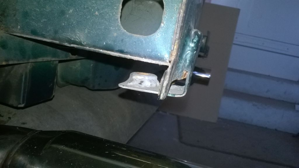

habs vor ca. 2 jahre bei mir auch so gemacht, aber ohne langlöcher. und da ich zufällig gerade die stossstange runter habe, hier mal ein foto.
einfacher winkel von ca. 40x40 zuerst mal angepunktet, dann stossstange angesetzt, loch markiert, winkel wieder ab, loch gebohrt, mutter angeschweisst, winkel angeschweisst, nach 15min fertig...
passt wunderbar. die schrauben noch mit kupferpaste schmieren damit es nicht wieder festgammelt, und man hat ruhe.

Hier das Bild, was magic meinte. War gestern am iPad, da kann man keine Bilder hochladen, und verlinken is ja nich ... :angel: :mrgreen:
Dateikommentar: Stoßstangenhalter
$_58.JPG [ 58.64 KiB | 19786-mal betrachtet ]

Hallo und Danke....
Ich hab mir die 2 Bilder ausgedruckt und nehme meine Übrig gebliebene Teile und geh zu meinem Schweißer.....
Der macht das bestimmt besser wie ich :lol:
Dann wird das lackiert und mit Kupferpasste wieder zusammengeschraubt...
