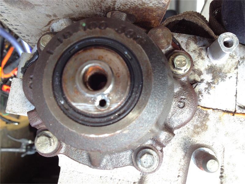

Ich wollte, bevor ich den Kopf auf den Block setze , die 8 Grad Dowels einsetzen ... dafür mussten ja die Alten raus. War easy bei der neuen Nockenwelle , aber an der VVC Einheit : NO FUCKING WAY !
hab alles probiert ... dann hab ich mit ner Stahlsäge oben den Stift eingesägt und dann mit nem Schraubenzieher in die Sägefurche den Stift 2 mm aus dem Loch aushebeln können.
"Cool!", dachte ich : " Klappt "
Nochmal eingesägt und beim nächsten Aushebelversuch : "Knack" und abgebrochen ... :konfus:
UHHHH; SCHEISSE !
Naja , auch nich wirklich schlimm, dachte ich : den Rest ausbohren !
Aber jetzt sind schon 2 Bohrer Schrott und es geht nicht voran, jetzt sind da noch 5mm Reststift drin ...
Was ist das denn für ein Stift : "Unausbohrbarstahl aus Essen" oder was ?
Ich hab den Rest des Stiftes sauber abgesägt und so sollte sich der Bohrer schön zentrieren , aber NIX Materialabtrag !
Ich XXXXX XXXXX XXXXX XXXXXXX :evil:
Ich seh mich jetzt schon fast nach ner VVC Einheit Ausschau halten, gerade wo ich die anderen beiden vom 145er Kopf schön in den Schwarzwald verkauft hab ... :twisted: Ich werd irre ! LOL ! Das darf doch nich wahr sein ... :?
Tips ?

Hm, Federstahl, wenn mich nicht alles täuscht. Etwas zusammendrücken und dann raus damit, aber nu is ja ab und man muss mal sehen. Ich wüsste jetzt auch nicht wie man das richtig macht, aber meine Idee wäre ein Gewindeschneider. Den da reindrehen, dann ne Schraube mit Karosseriescheibe und durch ne Hülse reindrehen. Prinzip Korkenzieher, du verstehst ... hicks :mrgreen:
Was sagen unsere Profis?

Das Dumme is ja , das mir das mein Nachbar an den verkauften VVC Einheiten vorgeführt hat, wie man die herauszieht ...
Zange von oben, fest zudrücken und rausziehen/kanten und was soll ich sagen , bei Ihm gings ! Zack und raus ...
Und nu war der doch heute tatsächlich nicht ZUHAUSE ! So ne SAUEREI ! ( hahaha ) ...
Das werd ich Ihm sein Leben lang vorwerfen müssen , man verläßt hier nicht einfach so mir nichts dir nichts das Land in den Urlaub , wenn ich mal am Auto schraube und wie immer bestimmt mal seine Hilfe BRAUCHE ! ( Schrei ! )
LOL !
Im Ernst jetzt : Ich fahr mit dem gesamten Kopf mal am Montag zu dem Motorenbauer, der meinen Kopf geskimmt hat und leg Ihm den mal auf den Tisch ....
" Mach ! " ja, er wird grinsen , ja soll er ruhig ...
So ne richtige Motorenbude wird doch wohl dafür irgendwas in Petto haben , oder ?
@ Borderhai und alle : soll ich mal ein Photo machen , damit Ihr auch was zu lachen habt ? :mrgreen:

Kruzifixn.jpg [ 166.7 KiB | 20802-mal betrachtet ]
HÄÄÄLLLLP !

vielleicht geht's so: auf den abgebrochenen Stift einen Pin elektrisch aufschweißen und dann zusammen
mit dem Pin alles rausziehen! Müsste der Motorenfuzzi machen können!

Und Stig, Deine Dowels flutschen ohne Probleme in die Bohrung , musste nur 2mm kürzen ....
Aber GEEEERRRD macht , das das Leben wieder einen Sinn ergibt ! :up: :up: :up:
Ohhh Gerdilein, was würden ich hier bloß ohne Dich machen !
Ich hab sogar selbst ein Schweissgerät ...
Da könnte sich allerdings das Unheil exponentiell vergrößern, wenn ich das Ding im Alleingang anschmeisse/anschweisse ...
haha, wird schon !
Hab mich nur gestern schwerst geärgert , das schon wieder ein Wochenende futsch is , ohne das es nennenswert vorangeht ...
So 23. Mär 2014, 14:51
Mach das bitte aber nicht selber mit dem Schweißgerät :shock: und ob die Idee so gut ist :?: . Mit den HSS Baumarktbohrern kommst da auch nicht weit, da müssen wohl schon Hartmetallbohrer her und da mit niedriger Drehzahl bohren, die guten sind aber nicht ganz billig. Mit so Bohrer habe ich schon 12.9 Schrauben ausgebohrt. Ich würde aber nur so weit aufbohren, das gerade noch ein wenig vom Stift da ist und dann versuchen den Rest so rauszubekommen, sonst ist nachher noch das Loch zu groß. :puh: .
Vielleicht bringt ja auch noch Kältespray was, aber nicht das von der Apotheke für Sportverletzungen :lol: , sondern technisches Kältespray (Liqui Moly etc.). Den Stift damit einsprühen und vielleicht schrumpft er ja ein wenig im Loch und Du bekommst den Raus gepopelt. Wär auch ein Versuch wert.
Am allerbesten ist aber, Du bringst das wirklich zu Deinem Motorenbauer ;)

Und natürlich möchte ich vermeiden, das mein Motorefredel voller Stolz irgendwann verkündet : "soooo , ( dumdidum, frohlock ! ) das macht dann 465,79 EUR ohne Mwst ... :arrow:
"WAAAAS" ? :evil: :mrgreen:
Ihr ahnt es ... also ich bin vorzugsweise noch im "Selbermachmodus" ...
Ich werd den Motorenfredel mal fragen, morgen ... Ein Angebot einholen ... ne wahr ..
So , nu noch bitte einmal eine Marke der besten Hartmetallbohrer auf dem Markt , damit ich morgen mal ne Hand voll einkaufen kann ..@ Michael N. , welche nimmst Du da zum Bohren ?
Letzter Versuch , ehrlich ...
Ich dachte fast schon an den Dremel , zu dem ich ja eine aufrichtige HASSLIEBE entwickelt hab ... Die Idee is ja nich schlecht , nur taugen die Dinger nix ! :lol:

So einer aus der 1. Liga Hartmetallbohrerliga : 30 EUR Stck ?
Das wärs mir schon wert, allein um das mal auszuprobieren , denn viel steckt halt nicht mehr drin , so 4-5mm ...
Da sollte einer langen, oder ?
Die haben doch wohl nicht so ne Halbwertzeit, wie die Dinger gestern ...
Also Stufe eins : nochmal mit nem Hartmetall Bohrer auszubohren versuchen , falls nich dann
Stufe 2 : Pin draufbraten und rausziehen !
Okidoki !

Bitte nicht mit dem normalen E-Schweißgerät da dran gehen.
Dafür gibts spezielle Pin-Schweißgeräte wie z.b. Pins-Potter,
die haben z.b. Lüftungsbaufirmen, um spitze Stifte an Luftkanäle zu schweißen zur Befestigung von Dämmplatten,
oder Kfz-Karrosseriebauer, die damit Stifte aufschweißen, um Dellen aus dem Blech zu ziehen!

Keine Ahnung,
bin da damals zum Fachhandel (nicht zum Baumarkt!!, also eher "Eisen Karl" :lol: ) gefahren und habe denen gesagt, was ich ausbohren muß und da haben sie mir was gegeben 8-) .
Mit einem Dremel und einen Fräser der das aushält, könntest Du natürlich das Material vom Stift an einer Stelle wegschleifen bis Du durch bist. Da reicht ja eigentlich ein ganz dünner Fräser, wenn der Stift an einer Stelle durch ist, geht der bestimmt schon raus ansonsten mußte den halt teilen. Hast Du den einen originalen Dremel oder ein Markenteil?.
