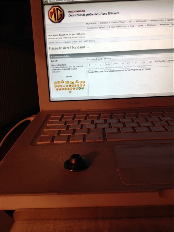

Ne das war kein Scherz, als ich an Weihnachten ohne Werkstatt rum saß, musste ich mir was einfallen lassen. Ist aber nur zum Ventilfeder nieder drücken geeignet. Die Feder stützt sich bei mir auf der VSdichtung ab, ist die raus, kann man das Ventil doch rausziehen und die nur drin liegende Schaftdichtung kann man einfach rausnehmen. War jedenfalls bei mir so.
Di 21. Jan 2014, 23:08
Beiträge: 1926
MIO hat geschrieben:
So, hier :
Scaled Image 1.jpg [ 97.1 KiB | 22085-mal betrachtet ]
Das sitzt fest und fällt mir nicht entgegen !
Ist das die Ventilschaftdichtung ?
oder is das der ( was weiß ich, äh ) "Federteller" und darunter sitzt noch so ne Gummidichtung, wie ich das in diversen Vids im Net gesehen hab ?
Falls sich darunter noch ne Gummidichtung sitzt, müsst ich die noch besorgen ...

jo, das sieht aus wie eine Schaftdichtung. Warum die bei dir fest sitzen weiss ich auch net. Am VVC war ich allerdings auch noch nicht dran.

Mit dieser Zange soll das ja angeblich gehen ... Ihr Geheimnis sieht man der Zange gar nich an, so aufm Bild !
Ihr versteht, logisch ( Klar, Spock ! ) müßten die mir die ja, wie MIO ja auch erwähnt , entgegenfallen ! Tun Sie nich, was hält Sie ? Sie sind flach ... das macht mich KIRRÄ !!!
Di 21. Jan 2014, 23:57
Wenn die das Teil entgegen fällt ist was faul,
die sollte schon saugend sitzen sonst verfehlt die ihre Aufgabe.

Hallo Cadde,
bevor du an die Ventilschaftabdichtung kommst mußt du natürlich erst die Ventilfederkeile
darunter den Ventilteller und die Ventilfeder entfernen, dann dürfte es kein Problem mehr sein mit deiner Spezialzange die Schaftabdichtung rauszuziehen,
steht alles im Reparaturhandbuch mit Zeichnungen. :konfus:
