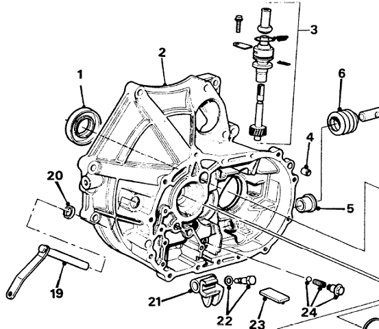

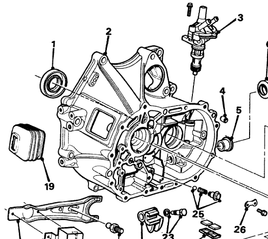

nun kannst dir selber ein Bild machen :D
und ganz wichtig nicht immer alles glauben was man im Internet liest ;) vorallem nicht bei Ebay :D
unterschied ist in erster Linie die Kupplungsbetätigung :)
Dateikommentar: PG2
pg2.png [ 125.78 KiB | 24350-mal betrachtet ]
Dateikommentar: PG1
pg1.png [ 109.25 KiB | 24350-mal betrachtet ]

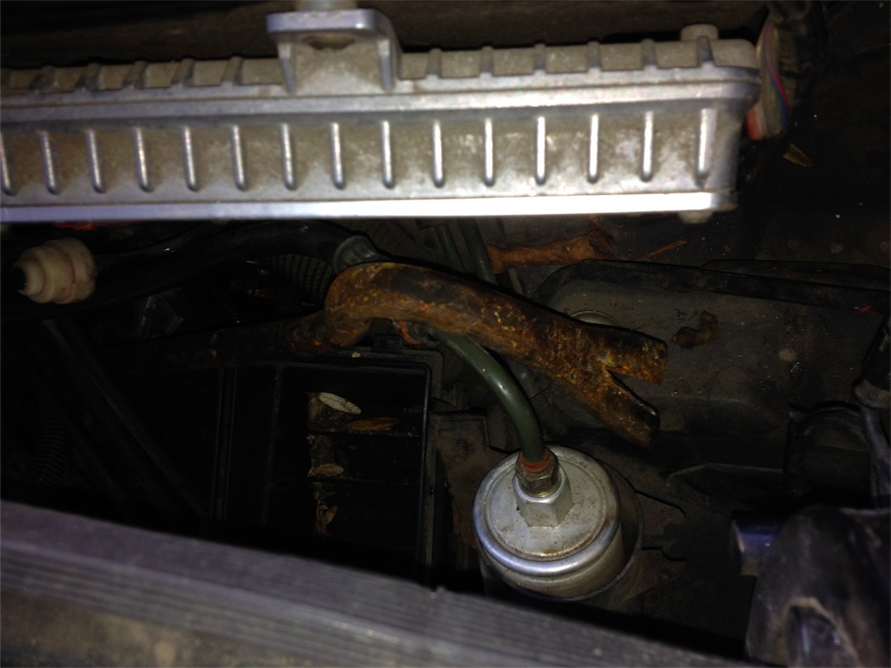

Männer , es gibt wieder was zu lachen :
Block con Kuhfu.jpg [ 145.04 KiB | 23165-mal betrachtet ]
Anlasser is raus und dann tatsächlich versucht mit dem Kuhfuss das Ritzel zu blockieren, was aber , im Endeffekt nicht zum gewünschten Resultat geführt hat. Also : ich brauch das Sperrwerkzeug. Wie man das so einfach blockiert , da wär ich sonst auch für nen Tipp dankbar, Stig ? Mit nem Schraubenzieher ? HUH ? :mrgreen:
Und Ihr meint das das da so hinhaut bei EINGEBAUTEM Motor mit dem Sperrwerkzeug ?

die Löcher für die Sperre werden vom Anlasser verdeckt... :konfus:

Also das mit Sperrwerkzeug funktioniert bei eingebautem Motor. Die Autos wurden ja nicht in Frankreich gebaut, da muss bei gewissen Renault Modellen der Motor ausgebaut werden um Zahnriemen oder sogar Zündkerzen zu wechseln. Klingt sehr vernünftig Motor wieder komplett befestigen, sonst bewegst du erst den Motor bevor du überhaut Kraft auf die Schraube bringst.

Du musst auch beachten dass im Antriebsstrang auch ein bisschen Spiel ist das heißt wenn du versuchst die Schraube zu öffen bzw. Festzuziehen du ca 1/4 Umdrehung dass Gefühl hast dass sich da nichts tut.
Ganz im Ernst und weniger Brösel-mäßig:
Genau das könnte der Punkt sein. Wenn die Kupplung auch nur mäßig greifen sollte, leicht drehen wenn ein Gang drin ist und die Bremse zu kann nicht sein. Genauer: Ein paar Grad lang solltest du an der KW drehen können, wobei du aber zunehmend mehr Kraft brauchst bzw. aufbrbingen kannst.
Ich war auch verwundert, wie viel Spiel+Elastizität in dem System KW-Kupplung-Getriebe-Antriebswellen-Radachse steckt. Konnte allerdings die 210 Nm alleine gegen die Handbremse aufbringen. Ich schätze das sind etwa 35° bis auf Nenndrehmoment gewesen.

Die Schraube geht auch auf, wenn man bei eingebautem Motor/Getriebe und ausgebautem Anlasser jemanden mit dem Kuhfuss blockieren lässt.
Einer blockiert, der andere öffnet die Schraube.
Habe das jetzt zweimal bei eingebautem Motor und dreimal bei ausgebautem Motor ohne das Sperrwerkzeug hinbekommen - das ist aber unabdingbar, wenn man alleine arbeitet.
Und das mit dem Blockieren mit Kuhfuss ist halt etwas rustikal, d.h. man sollte schon wissen wie was warum.
Hab' in England mal die Variante für Bescheuerte gesehen: langen 22er Ringschlüssel an die KW-Scheibe, der so lang war dass er am Boden angeht, Schlüssel rein, Anlasser an und auf das Ding.
