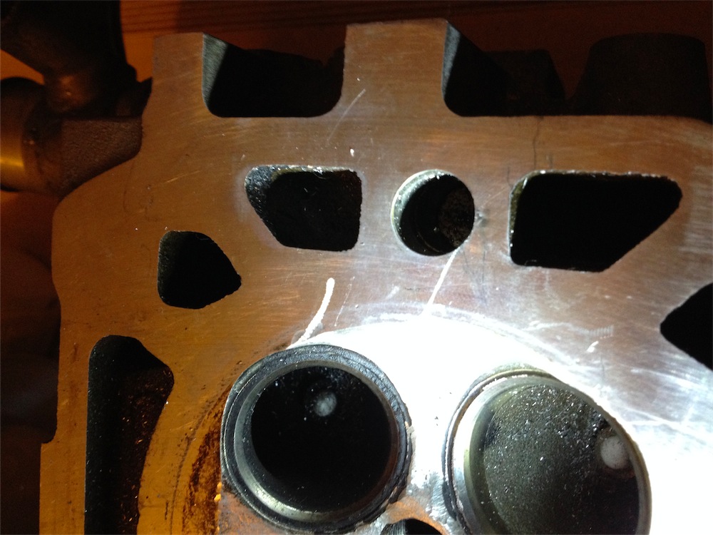

Zur Belustigung, das Bild vom Rip porten.
Sollte ich morgen mit dem Kopf unterm Arm beim Hamburger Motoren Fachbetrieb auflaufen, was sag ich dem ?
" EY Kuddel , nehm mal XXX Mü runner, ick hef me n´bischn dummert anstolen ... " :mrgreen:
Was kostet sowas im Normafall ? JAAAAA, ich weiß, is bundesweit verschieden ... aber wenn der 100 Eur sagt, issas dann zuviel ? zuwenig ? was zahlt man im Ländle ? wenn die ahnen, das da ein Ahnungsloser kommt, leuchten denen doch bestimmt die Augen ... UMSATZ !!!!

Hmm sag mal was machst Du da überhaupt? Willst Du den auslitern oder warum schleifst Du im Brennraum rum?
Ansonsten ist das schwer am Bild zu erkennen wie tief das ist.

Ich hab eben versucht ein Bild von der Seite zu machen , um die Tiefe zu verdeutlichen.
Alle fehlgeschlagen, sieht man nix drauf ... :down:

Das planen sollte unter 100€ kosten, Problem bei den MPI Köpfen ist, sie sind nicht mehr hart wenn zu viel runter genommen wird.
Überprüfe mal wie weit die Laufbuchsen über stehen.
Zum bearbeiten des Kopf Schraube die alte Dichtung auf den Kopf.
Und bedenke das weniger manchmal mehr ist.
So darfst Du die Auslaße nicht so gross machen wie der Krümmer Eingang...
Dave beschreibt nicht alles auf seiner Seite...

Deinen Kopf planen kann genau der Motorenbauer, der Dir auch gleich dreiwinklige Ventilsitze verpasst. ;)
Planen allein liegt so bei ca. 50-80 EUR bei Fachbetrieben hier im Süden, das dürfte bei Euch eher günstiger sein.
Ich kann Dir vor dem Planen Folgendes ans Herz legen, das machen sowohl Dave Andrews (DVA) als auch Roger Fabry (Sabre Heads) vor dem Planen bei jedem ihrer Köpfe, den sie bearbeiten.
Denen glaube ich, die haben die meiste Erfahrung mit genau den Motoren und davon schon ein paar gemacht.
Ziel ist eine Materialverdichtung vor dem Planen...ob's was bringt keine Ahnung, aber sinnvoll scheint es zu sein.

Plus 6mm Handstück und gleich eine Ersatz Welle mit bestellen.
500-22000 1/min.
Dann noch 2/3 Fraser bei EBay und Fächerschleifer bis 25 mm
Das polieren im Brennraum ist nur um die Temperatur zu senken die der Kopf aufnehmen muss.
Im Auslass kannst Du Spiegelblank polieren, auf der Einlass Seite reicht es mit den Scotch/M3 Polierflies Seidenmatt zu polieren.
Mi 1. Jan 2014, 21:11
Ergebnis des Polieren liegt eher daran das sich der Russ nicht so festsetzen kann, gleichzeitig wird aber die Wärmeleitung verschlechtert weil die Oberfläche verkleinert wird.
Wer in dem Glauben ist das es wirklich was nutzt soll es machen der Rest soll sich die Arbeit sparen , weil man sieht es nicht wie toll es glänzt :)
Aber der Glaube daran soll je schon Mehrleistung bringen :)
