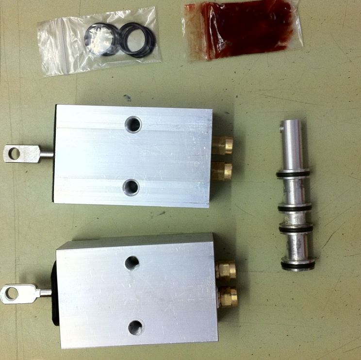

Bei mir wollte im Frühjahr die Pumpe auch nicht mehr....
Angeschlossen, Ventil geöffnet und dann ist der Hebel hoch gegangen und die ganze Suppe in den Reservebehälter der Pumpe rein....
Hab das Ding zerlegt, den Pumpenblock aber nicht wieder so hinbekommen, dass er funktioniert hätte. Hab mir dann einen neuen Block bestellt:
http://www.liquid-levers.com/shop/produ ... sion-pumps
Ist jetzt fast so teuer wie vor 10 Jahren die komplette Vakuumpumpe war :shock:
Die Dame bei Liquidlevers war sehr freundlich, zwar etwas gewöhnungsbedürftiges "Englisch" ähmm Scottish.....
Die Dichtringe (Nitril) und sogar eine kleine Packung des rotten Fetts (red rubber grease) gab's zu absolut vernünftigem Preis dazu.
Denke also die würden auch Schlauch und die Quetscholiven zu "normalen" Preisen verkaufen.
Anfragen kostet ja nix, und der "Slang" hat durchaus einen Unterhaltungswert :lol:

Entnahme des Kolbens aus dem Block ist ja nun nicht so einfach...
Ich hab da ein in das Achsialloch ein Gewinde mit einem Maschinengewindebohrer (M6 glaub ich ?) reingeschnitten. so weit wie möglich (3-4 Gewindegänge)
Dann ein Stück Flacheisen ca. 20 x 5 x 80mm mittig gebohrt mit nem 6,5er Loch.
Diese Platte mit einer langen M6 Schraube in die paar Gewindegänge lose anschrauben ..
Dann den Block in den Schraubstock einspannen und den Alukolben mit diesem improvisierten Handgriff (Platte mit Schraube) rausziehen.
Als Fett hab ich so weisses Heisswasser-Hahnfett genommen.
Flutscht besser als nach dem Neukauf der Pumpe.

The parts that you require are:
1 off HY12 - £ 129.69 (das ist der Pumpenblock)
4 off HY1222- @ 25P = £ 1.00 (das sind die Dichtringe)
The grease that you refer to is Red Rubber Grease which we can supply a small amount for your needs at a cost of £2.

Klar, die Ringe geht zuerst kaputt. Problem ist für den Tausch, wie man den Kolben vom Pumpenblock heile rausbekommt.
Sieh Info mit dem Flacheisen weiter oben.
