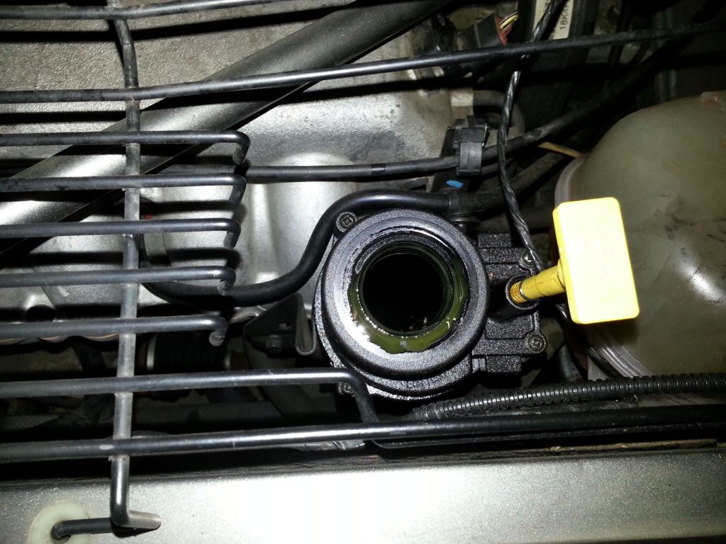

nun endlich von zuhause :) Also die Sicherung unter der Haube ist 1A und intakt.
Ebenfalls unauffällig ist die Kühlflüssigkeit, ich habe auch mal ein paar Bilder angehängt, vielleicht fällt einem ja etwas auf ;)
Gibt es sonst noch Ideen?
