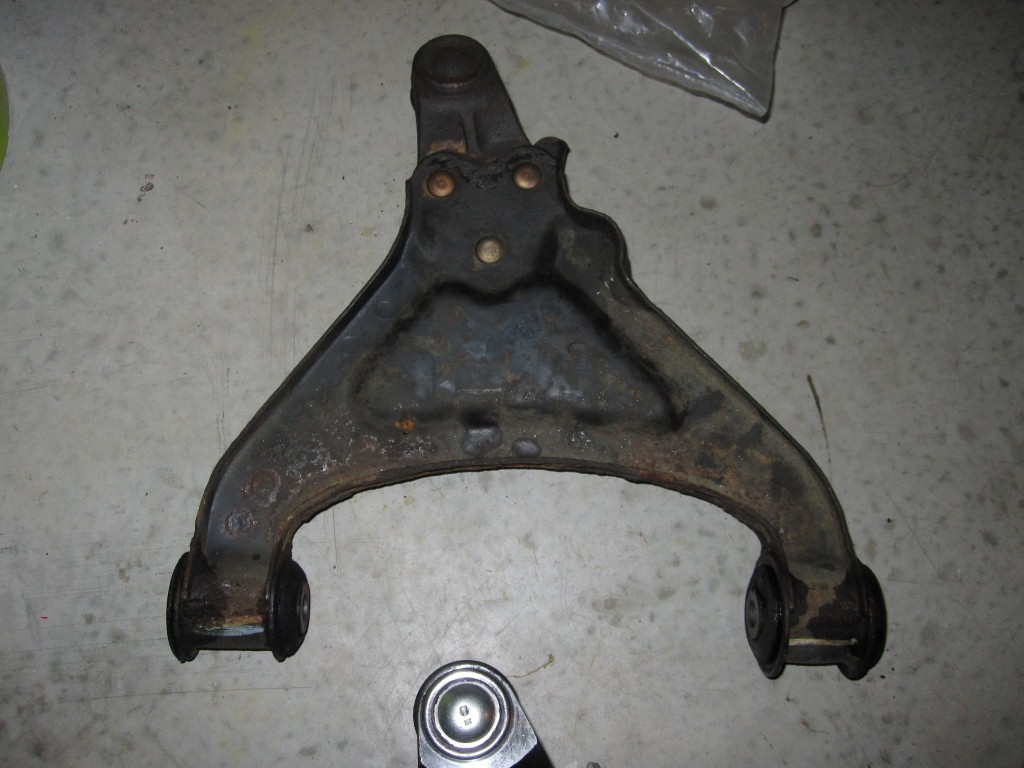

Nachdem ich nun die Querlenker gewechselt habe, wollte ich mal wieder ein Update einfügen.
Also es hat sich wieder ein wenig getan und die Querlenker haben nun leider auch etwas länger gedauert als gedacht. Als Erstes machte ich mich an den linken, unteren Querlenker vorne. Nachdem ich alles notwendige abgeschraubt hatte (Druckstange, Dämpfer, untere Kugelgelenk) wollte der Bolzen des Querlenkers nicht so raus, wie ich das wollte. Einen Tag später lies er sich aber mit sanfter Gewalt dazu überreden doch raus zu rutschen. Der Hilfsrahmen ließ sich glücklicherweise auf dieser Seite ganz gut lösen, zum Glück ist hier keine Schraube abgerissen. Nachdem der Hilfsrahmen lose war, stellte ich fest, dass er nicht weit genug herunter kam, trotz lösen der Lenkstange im Fahrerfußraum. Nach Erfahrung von Canini50's Querlenkertausch und Rücksprache mit ihm, befestigte ich die Lenkstange wieder und löste dann das Lenkgetriebe auf beiden Seiten. Damit kam dann der Rahmen weit genug herunter. Querlenker raus, säubern, neue Querlenker rein und soweit war ich erst einmal glücklich.
Am nächsten Tag wollte ich schnell den Hilfsrahmen befestigen und meine Frau half mir kurz. Da der Hilfsrahmen nicht mehr richtig auf die Schraubenlöcher positionierbar war, musste ich diesen etwas ziehen und dabei raufpumpen. Dabei passte ich natürlich nicht auf, der Wagenheber rutschte ab und ich quetschte mir den Daumen. Dummheit muss eben bestraft werden, einmal nicht aufgepasst und schon ist es passiert. So stand also der Wagen dann erst einmal ein paar Tage herum, ohne dass daran geschraubt wurde. Dann half mir Canini50 den Hilfsrahmen zu befestigen. Mit viel zerren und ziehen, drücken und schieben, bekamen wir den Hilfsrahmen dann wieder in die richtige Position und konnten diesen sowie alle anderen Teile wieder befestigen. Damit war dann der linke untere Querlenker erledigt und ich erst einmal zufrieden.
Einen Tag später machte ich mich dann an das Einbauen der Compliance Washer. Dort hatte ich mit etwas Widerstand gerechnet aber dies ging wunderbar. Erst die linke Seite, dann die rechte Seite und nun ist das Spiel an diesen Stelle ausgemerzt.
Wieder einen Tag später machte ich mich an den rechten, vorderen Querlenker. Dort sind mir beide vorderen Schrauben des Hilfsrahmens abgerissen aber das war Glück im Unglück, denn es hätte mich mit den Hinteren ja auch schlimmer treffen können. Die in Fahrtrichtung linke vordere Schraube des Hilfsrahmens wurde dann ausgebohrt, neue Schrauben hatte ich eh schon zur Sicherheit gekauft. Der Bolzen des Querlenkers ging an dieser Seite super heraus. Es stellte sich aber heraus, dass bei diesem Querlenker das untere Traggelenk schon einmal getauscht wurde. Wo mich dieser Querlenker ärgerte war die linke Seite im Hilfsrahmen, die wollte nur mit viel Überredungskünste herausrutschen. Nach Reinigung aller Stellen, wollte ich dann den neuen Querlenker einsetzen. Da dieser nicht hineinrutschen wollte, schaute ich ihn mir mehrmals genauer an und stellte dabei fest, dass die Befestigung für die Druckstange an diesem Querlenker stark gequetscht war, so dass man daran nichts hätte anbauen können. Diesen Querlenker so einzubauen war mir zu heikel, deshalb ging der zum Onlinehändler zurück. Sonntag besorgte ich mir dann einen neuen Querlenker aus der weiteren Umgebung (zum Glück fand ich so schnell einen).
Den setzte ich dann gestern ein. Aber genauso wie die linke Seite erst nicht heraus wollte, ging hier die linke Seite nun nicht gut hinein. Nach langem hin- und her und kurz vor der Aufgabe meinerseits, rutschte dann die linke Seite einen Millimeter weiter hinein, was der ausschlaggebende Grund war, das der Querlenker nun auch ganz hinein zu bekommen war. Bis auf den Dämpfer baute ich dann alles wieder alles zusammen (Hilfsrahmen, Lenkgetriebe, Druckstange, untere Traggelenk, Anlenkstange). Der Dämpfer blieb ab, da ich beim Ausbau des Querlenkers feststellte, dass das obere Traggelenk ebenfalls defekt ist.
Damit war nun auch der rechte untere Querlenker getauscht aber es war klar, dass nun vor dem Vermessen mindestens das rechte obere Traggelenk gewechselt werden muss und wenn man das schon macht, mache ich das linke gleich mit.
Das wird also meine nächste Arbeit werden, bevor ich dann endlich die Spur neu einstellen lassen kann. :)

Anbei dann noch ein paar Vergleichsbilder des alten und neuen linken Querlenkers. Wobei ich dazu sagen muss, dass der rechte Querlenker deutlich schlimmer aussieht. Bei dem war es höchste Eisenbahn, dass er rauskam. Den habe ich bisher aber noch nicht fotografiert. Sollte jemand an Bildern vom schlimmeren, rechten Querlenker interessiert sein, dann meldet euch kurz und ich mach noch schnell welche.

Hast du den Hohlraum des Querlenkers mit Sprühwachs versiegelt? Falls nein, wäre es noch eine Idee zur längeren Feuchtigkeitsresistenz. Habe ich bei meinem F damals auch gemacht. :up:

Kommt man an den Hohlraum des Querlenkers ran? Ich dachte das wäre geschlossen oder habe ich da eine Einsprühöffnung übersehen oder dich ggf. falsch verstanden?

Normalerweise besteht diese komische Versteifung in der Mitte aus zwei Blechen, die leicht gewölbt sind und dadurch einen Hohlraum bilden. An der Seite sollten die offen sein, so dass während der Fahrt im Regen Feuchtigkeit zwar gut eindringen kann, aber schlecht raus kommt. Vielleicht ist das in der Zwischenzeit ja geändert, ich denke aber nicht.

Ach du meinst da seitlich einfach reinsprühen, wo ich den Pfeil reingemalt habe, im Grunde an den Nieten vorbei?
Das kann ich natürlich noch einmal machen, auch wenn ich nicht mehr viel im Regen fahren werde aber besser ist besser.

Genau da! :up: Schaden kann es nix... :angel:
