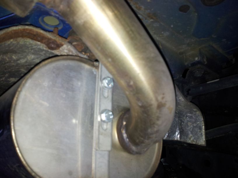

Mist, ich vergaß das Bild!
20130408_065436[1].jpg [ 538.6 KiB | 14672-mal betrachtet ]

Ich bin mir nicht ganz sicher, was du mit hitzebeständiger Einlage meinst aber an dem Bild kann man sehr gut sehen, dass der Auspuff oben am Halter anscheinend zu sehr unter Spannung saß, da er nun nach vorne gerückt ist. Den Gummi kann man so leider doch nur schlecht beurteilen, er sieht aber noch deutlich besser aus als meiner, von daher gehe ich davon aus, dass der Defekt eigentlich nur an der Einbauspannung lag. Abgerissen ist dann die schwächste Stelle, dass dies dann genau die Schweißnaht ist zeigt, dass die Nähte wohl nicht optimal sind, ansonsten müssten die wohl mehr verkraften.
Wenn nun jemand den Halter anschweißt, dann sollte man schauen, dass dieser Halter nicht mehr unter Spannung sitzt beim Einbau. Wenn möglich den Endtopf ein wenig nach vorne versetzt einbauen. Ein wenig Einstellmöglichkeit müsste es diesbezüglich hinten am Halter zum Kat geben. Mit ein wenig Pech könnte es natürlich sein, dass der Endtopf für dein Fahrzeug nicht so passgenau ist, dass man das fehlende Stück nicht ausgleichen kann, dann könnte man auch ein Zischenstück einschweißen, kommt aber auch darauf an, wie er optisch hinten dann in der Stoßstange sitzt.
Aufpassen muss man beim veränderten Einbau aber auch ein wenig auf das Flexrohr, nicht, dass man den Kat zu sehr nach hinten drückt und dadurch das Flexrohr in Mitleidenschaft gezogen wird, dann wäre es doch besser, wenn der Halter ab und zu mal den Geist aufgibt und nicht das Flexrohr.
Ideal wäre es, wenn alles so einstellbar wäre, dass keiner der Halter (auch nicht der vor dem Kat) unter Spannung sitzt und das das Rohr auch nicht zu sehr nach hinten gedrückt wird.
OT: Mich wunder ein wenig die Optik der Anschlussstelle des AMT, ist für Edelstahl doch schon etwas angegammelt oder ist das nur oberflächlich. Auf den ersten Bildern sieht die Schweißnaht ebenfalls schon etwas angealtert aus, ich hoffe nicht, dass beim AMT an den Schweißnähten gespart wurde, dann hätte ich mich doch für den falschen Endtopf entschieden. :)

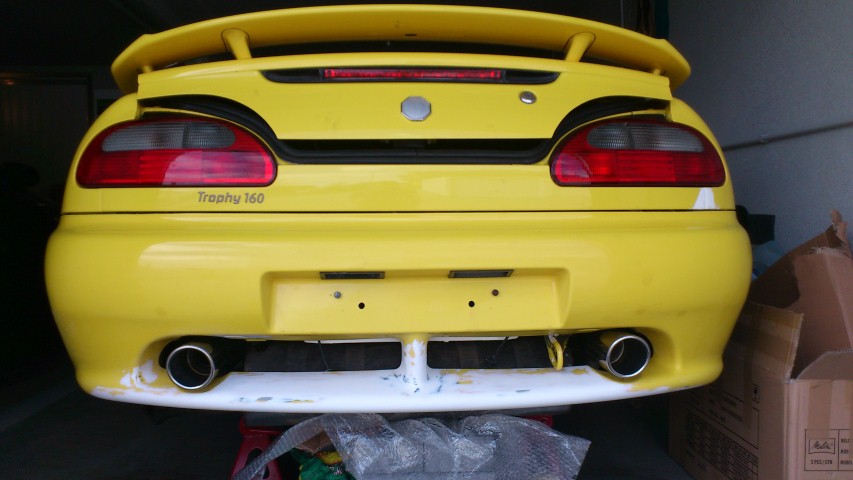

So, gestern wollte ich dann mal den AMT Endtopf anbauen und an die vorbereitete, noch unlackierte Heckschürze anpassen, das ganze mit folgendem Ergebnis:
- Die Aussparungen der Auspuffhalter sind viel zu kurz, so dass der Auspuff deutlich zu tief hängt
-> die Löcher müssen ca. um 1- 1,5 cm weiter ausgefräst werden
- Wenn der Endtopf in der für die Heckschürze richtigen Höhe hängt, dann steht er auf der rechten Seite am Hitzeschutzblech an
-> ich hoffe dies mit dem hinteren Halter korrigieren zu können, dass ich den Halter des Endtopf oberhalb des Halters an den Kat ansetze und dass damit der Endtopf insgesamt vorne etwas runterkommt, muss ich mal schauen ob das passt, wenn nicht, muss der Endtopf insgesamt etwas tiefer oder das neue nicht ganz günstige Hitzeschutzblech etwas leiden.
Anbei füge ich euch mal ein Bild an, wie es grob ausschauen würde, wenn der AMT auf der richtigen Höhe sitzt (links noch einen Tick zu tief, rechts steht er dafür oben an).

Dann füge ich hier auch noch einmal ein Bild vom Ergebnis ein.
Ich muss aber sagen, dafür, dass der AMT Auspuff eher leise sein soll, finde ich ihn doch recht laut. Für mich hätte er einen Tick leiser sein können, vom Klang ist er sonst aber sehr gut.
Wobei ich sagen muss, dass ich mir einen derartigen Endtopf an einem klassisch aussehenden MGF nicht verbauen würde. An der Trophy Version mit der etwas extrovertierteren Optik und sportlicheren Akzenten passt es aber bei den klassischen LE75 oder grünen würde ich es eher weglassen.
Die Passgenauigkeit hat mich ehrlich gesagt nicht überzeugt, da mit den mitgelieferten Haltern der Auspuff gar nicht gepasst hätte, trotz der "verstellbaren" Halter. Diese mussten ca. 1,4 cm weiter aufgefräst werden, wer dafür keine Möglichkeiten hat oder niemanden kennt, der dies machen kann, der hat bereits hier ein Problem, da man dies mit handelsüblichen Bohrern vergessen kann.
Aufgrund der Lage der Endrohre zum Topf ist es bei mir auch so, dass ich den Topf nicht noch höher setzen kann, da dieser sonst am Hitzeschutz anliegen würde. Optisch würden ihm allerdings noch ein paar Millimeter höher gut tun, um ihn direkt mittig sitzen zu haben, das passt aber leider nicht wegen des besagten Hitzeschutzes.
Vielleicht liegt es daran, dass meiner die Bezeichnung "TF" als Endung besitzt und diese speziell auf den TF abgestimmt sind aber eigentlich hieß es ja, dass alle gleich sind. In der ABE gibt es aber eine Unterscheidung nach runden und ich glaube Daytonaauspuffrohren sowie nach F und TF Modellen. Jede Kombination bekommt eine eigene Nummer am Endtopf und auch in der ABE.
Positiv ist die Art der Halterung am Kat. Dies ist deutlich besser als das originale Halteband (keine Kontaktkorrosion und mit Verstellmöglichkeit). Rein mit einer Bosaldichtung ist der Endtopf auch dicht, ohne weitere Auspuffmasse etd.
Sehr positiv ist der Klang (auch wenn er für mich persönlich ein wenig zu laut ist) aber die Tonlage ist perfekt. Der Endtopf selbst ist beim Starten mit kaltem Motor und Auspuff fast nicht wahrnehmbar und wird mit jedem gefahrenen Kilometer lauter. Spätestens wenn das Öl 90 °C erreicht hat, hat der AMT dann auch seine endgültige Lautstärke erreicht.
Wenn mal Zeit ist und ich jemand zur Hilfe habe (vielleicht ja sogar am Samstag in Ursensollen), dann kann ich mal ein Soundfile machen und dies hier einstellen.
