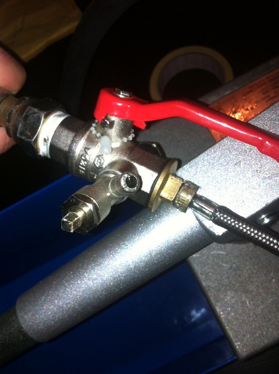

Bin soweit fertig :)
Der ultimative Tip war auf jeden Fall das Teflon-Band. Nicht sparen damit!!
Druck hält sie schonmal - ob sie es am übergang von 1/2 zum Feingewinde hält werde ich leider erst sehen, wenn alles angeschlossen ist am F.

Bin auf einen 1/2 Messing Blindstopfen umgestiegen
der Normale hatte einfach zu wenig Gewinde.
Jetzt bleibt er endlich Dicht :up:
Habe heute ein MGF aus Oberhausen erfolgreich Hoch gepumpt.

Das mit dem Gewindeschneiden war wirklich etwas ätzend.... ich habe mit einem 6mm vorgebohrt, dann mit einem Proxxon-Minischleifer das Loch geweitet und dann mit der Hand und dem Gewindeschneider das Gewinde eingedreht...
Es hält gut, aber ob's 22Bar hält? Wir werden es sehen :D

Der Blindstopfen mit Gewinde hat leider nicht gehalten.
Ich werde nun vom Schlosser was drehen lassen.
Eine Sauerrei war das :down: :mrgreen:

Das Gewinde ist ein bischen unter einen cm lang. Habe ja leider den Schlauch gerade beim Schlosser. Und ja, ist ein Feingewinde.
Das mit der Mutter ist mir auch schon eingefallen. Könnte klappen. Ich würde noch heißkleber hinter die Mutter machen, bzw. drumherum.

Besorgt euch den Messing Blindstopfen hat jeder Baumarkt.Der ist Optimal und ihr habt genug Fleisch für das Gewinde.
Der Normale Blindstopfen mit Normalen Gewinde hat bei Mir funktioniert jedoch etwas undicht deswegen der Umstieg auf
Messing Blindstopfen.
