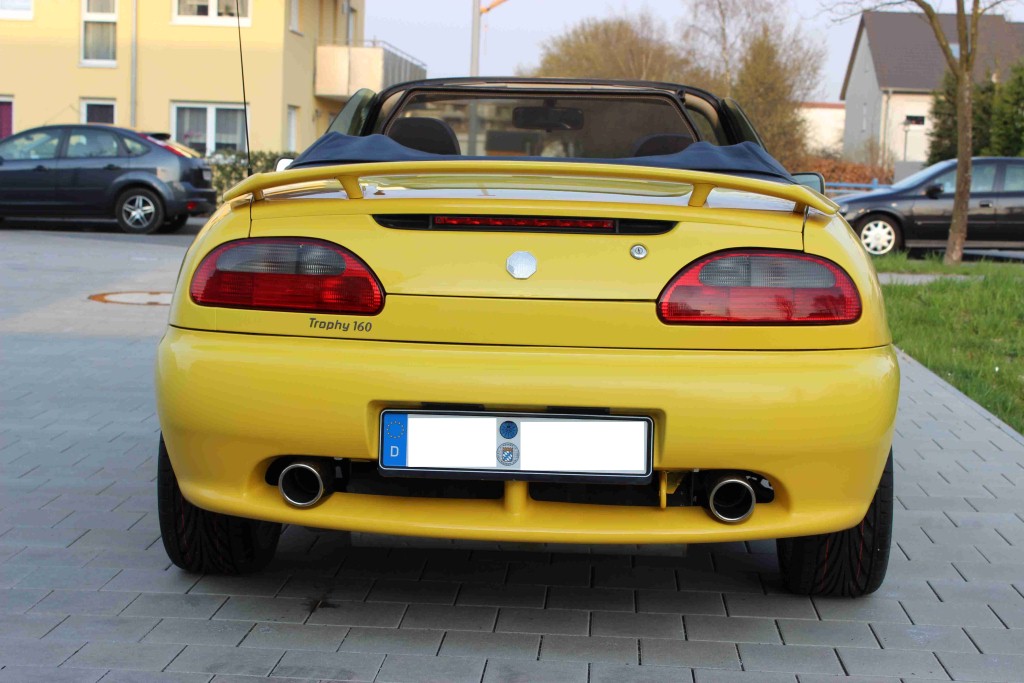

So, dann mal wieder ein paar Neuigkeiten, diesmal möchte ich euch natürlich auch ein paar Bilder präsentieren.
Ich habe nun einen neuen Hitzeschutz, und neue Auspuffhalter montiert. Vom AMT Endtopf habe ich die Halter um 1,4 cm weiter auffräsen lassen, da der Endtopf sonst niemals unter die Heckschürze gepasst hätte. Nun hängt er ein paar Millimeter tiefer als ich es eigentlich wollte aber da ich auf der rechten Seite nur noch 3 mm Platz zum Hitzeschutz habe, wollte ich dies so lassen, damit der Endtopf nicht gegen den Hitzeschutz kommt und es das Dröhnen beginnt (nebenbei bemerkt ist selbst der AMT Aupuff schon recht laut, ich hätte ihn mir ein wenig leiser gewünscht aber nun ist er dran,... :) ).
Dann habe ich hinten rechts unter der Rückleuchte eine Roststelle ausgebessert und lackiert, die Heckschürze geklebt, ausbessert und lackiert sowie den Frontspoiler geklebt, ausgebessert und lackiert. Im Heckbereich um die Pralldämpfer habe ich ebenfalls Rost entfernt und alles grundiert.
Leider ist die verwendete Lackfarbe zu dunkel, beim nächsten Mal gehe ich bezüglich der Farbe doch lieber zum ortsansässigen Lackierer.
Einen Persenninghalter inkl. Schraube habe ich ersetzt, dann noch vorsichtshalber einen neuen Kühlwasserdeckel und neue Scheibenwischer (wobei der auf der Fahrerseite nun ohne Spoiler ist, was viel zu viele Windgeräusche versursacht, da werde ich mir noch einen mit Spoiler besorgen) .
Zum Schluss habe ich dann die aufbereiteten Räder mit neuen Toyo Reifen montiert. Leider wurden bei der Reifenmontage die Felgenhörner wieder misshandelt, dies wird der Reifenhändler aber auf seine Kosten wieder ausbessern lassen.
Als dann wieder alles zusammengebaut war, habe ich ich die "Zitrone" mal gewaschen und alle unschönen Stellen beseitigt und das Auto etwas aufbereitet und poliert. Das Ergebnis seht ihr unten in den Bildern.
Beim Polieren ist mir dann aufgefallen, dass in den Radhäusern unterm Gummi auch hier und da schon ein paar Rostblasen zu sehen sind. Das werde ich wohl spätestens im nächsten Winter angehen müssen.
Bei der gestrigen Ausfahrt (zuerst mit meiner Tochter und als sie im Bett war noch einmal ausgiebig alleine) ist mir dann aufgefallen, dass der Vorderwagen ab 80 km/h bis über 120 km/h recht stark vibriert. Da dies vorher nicht war, könnte es sein, dass die Räder nicht vernünftig gewuchtet wurden (dies wird im Mai ebenfalls noch einmal überarbeitet) oder die Spur nicht passt. Die Spur gehe ich dann nach dem Querlenkerwechsel vorne li/re an, was ich hoffe auch noch bis Mitte Mai zu schaffen. Gibt es eigentlich für den Trophy andere optimale Spurwerte, da der 2 cm tiefer ist und wenn ja welche?
Oder denkt ihr das Vibrieren könnte von etwas anderes kommen? Für Vorschläge bin ich diesbezüglich immer gerne zu haben. Teilweise wackelt sogar der Vorderwagen durch diese Vibrationen.

Und hier dann noch die versprochenen Bilder vom Ergebnis.
quattrofever
IMG_2055_überarbeitet (Andere).jpg [ 166.41 KiB | 13836-mal betrachtet ]
IMG_2054_überarbeitet (Andere).jpg [ 145.03 KiB | 13836-mal betrachtet ]
IMG_2053_überarbeitet (Andere).jpg [ 151.57 KiB | 13836-mal betrachtet ]
IMG_2049_überarbeitet (Andere).jpg [ 144.95 KiB | 13836-mal betrachtet ]
IMG_2048 (Andere).JPG [ 199.84 KiB | 13836-mal betrachtet ]
Oliver
Mo 22. Apr 2013, 09:36
Beitrag Re: Hallo aus der Oberpfalz - die zweite
Toll!
So wie es ausschaut hast Du aber dasselbe Problem mit dem Spaltmaß des Kofferraumdeckels wie ich: links schmäler als rechts, die Horizontale betreffend (zwischen den Rücklichtern).
Mo 22. Apr 2013, 10:44
Beiträge: 672
Wohnort: Oberpfalz
Vielen Dank.
Ja das stimmt, ich habe schon versucht die Heckklappe besser einzustellen aber irgendwie wurde es immer schlimmer und wie es passieren sollte, habe ich beim letzten Mal einschrauben, eine der Schrauben vernudelt (wo rohe Kräfte sinnlos walten). Ab dann hatte ich keine Lust mehr weiter einzustellen und hatte es so belassen. :)
Ich vermute aber, dass dieser Spalt an der rechten Seite daran liegt, dass man automatisch rechts den Kofferraum anhebt, da dort ja auch das Schloss ist und sich dadurch alles irgendwann ein wenig verzieht. Im Sommer, wenn mal alle anderen Arbeiten erledigt sind, würde ich mich ggf. noch einmal an den Kofferraum wagen, mal schauen, vielleicht bekommt man es ja doch noch ganz gerade hin.
Oliver
Mo 22. Apr 2013, 10:56
